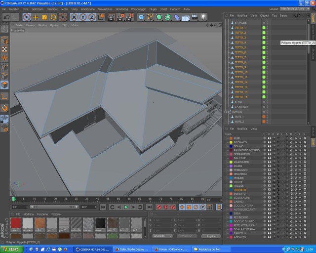

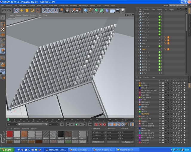

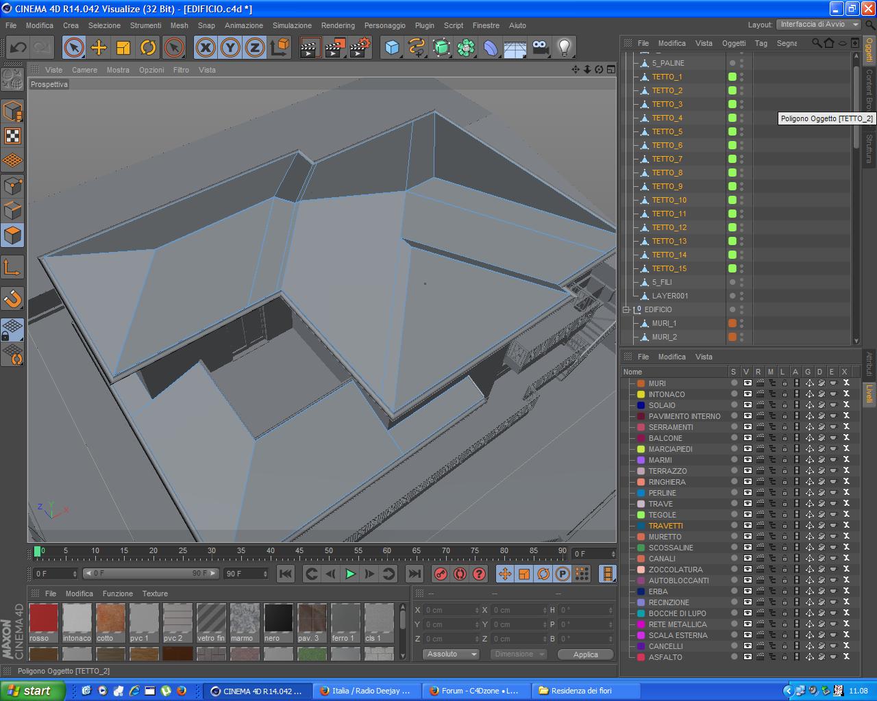

Devo fare il rendering di una abitazione e ho deciso di provare TuileGen per fare le tegole.
Il problema sta nel fatto che alcune falde del mio tetto sono composte da piu poligoni, per cui applicando TuileGEN, ad ogni singolo poligono non vengono perfettamente allineati.
"Penso" di aver capito che TuileGEN si applica solo su poligoni con massimo 4.
Ma se mi sbaglio volevo sapere se c' era un modo per unire tutti i poligoni della mia falda diventando così un unico poligono in modo tale da applicare il Tuile GEN.
Allego delle immagini per far capire meglio il problema.
:( Dovrei presentarlo entro domani il rendering se qualcuno mi aiuta grazie.
Vista intera del tetto che devo realizzare
Immagine 2 si vedono le tegole applicate ma in maniera non uniforme, dovuto ai molti poligoni.
Immagine 1 si vedono i diversi poligoni di cui la falda è composta

Adry ha scritto:"Penso" di aver capito che TuileGEN si applica solo su poligoni con massimo 4.
Esatto, massimo 4 lati (o 4 punti), planari e senza n-gons di mezzo (se aggiungi 1 punto extra già non funziona visto che diventano 5 i lati e si crea 1 lato nascosto)
Adry ha scritto:se mi sbaglio volevo sapere se c' era un modo per unire tutti i poligoni della mia falda diventando così un unico poligono in modo tale da applicare il Tuile GEN.
Il modo c'è ma poi non ti funziona il tool, il tuo poligono, anche se pulito, diventa con più di 4 lati e il tool non funziona.
Soluzioni 1
Ti fai i coppi pezzo per pezzo (ogni pezzo formato da 4 lati senza n-gon e punti planari)
Soluzione 2
Compri il tuilegen avanzato su questo sito, che non ha queste limitazioni
http://www.c4dzone.com/it/shop/plug-in- ... 10-106.htm
Buon lavoro, e scelta
