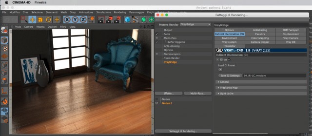

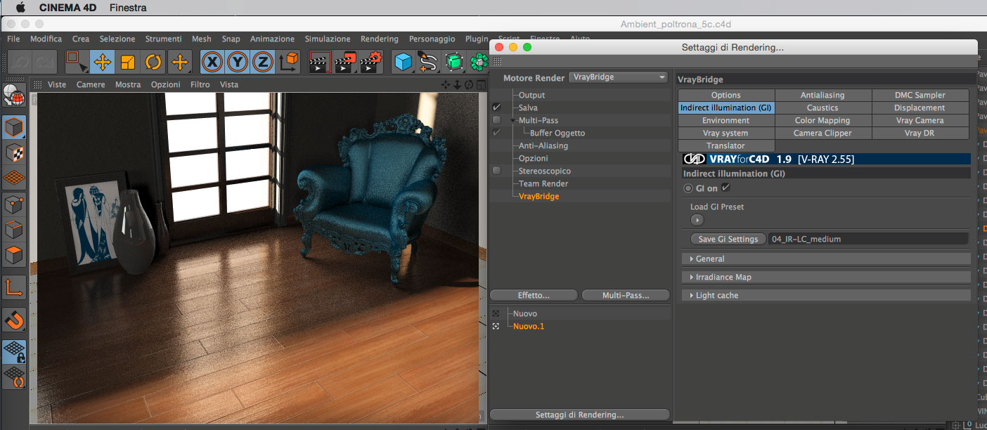

La settimana scorsa mi hanno richiesto di rifare la stessa scena cambiando però la posa del materiale in modo irregolare. Ho riaperto lo stesso file con C4D16 e Vray 1.9 e ho ottenuto questo:
Come è possibile? Vray è davvero cambiato tanto con gli ultimi aggiornamenti?

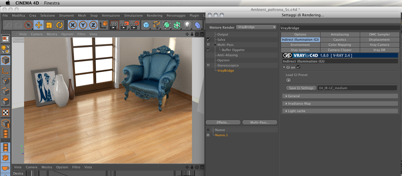

Ho riaperto lo stesso file con C4D14 e Vray 1.8 (che ho tenuto sul vecchio MacPro, in un HD con OSX Snow Leopard) e il risultato è più simile all'originale:
Non è proprio uguale, sul pavimento c'è più riflesso, probabilmente dovrei reinstallare Vray 1.2.6 per avere lo stesso risultato di due anni fa.
Ora vorrei chiedervi se davvero devo recuperare tutta la situazione originale di C4D e Vray o se invece anche sul nuovo MacPro, con i software aggiornati, è possibile tornare a quel risultato variando certi parametri (ma quali?).

Ciao. Sembra quasi che sia un prob al color mapping. Usi gli stessi parametri della vecchia versione? Tipo gamma e adaptation only... Prova a controllare..
Per il noise prova a mettere le max sudd nell' antialias a 4 e non 32.

Rimuovi dalla scena tutti i tag compositing nativi di cinema (sono 7 che ne hai messi) e vedrai che la scena ti torna come quella che avevi sulla versione 1.2.6.
Spero di esserti stato di aiuto :)

ZioJack ha scritto:Rimuovi dalla scena tutti i tag compositing nativi di cinema (sono 7 che ne hai messi) e vedrai che la scena ti torna come quella che avevi sulla versione 1.2.6. Spero di esserti stato di aiuto :)
GRAZIE!
Era proprio quella la causa della differenza. Quei tag contenevano solo i buffer oggetto, mi servivano per poi fare tutte le maschere per i ritocchi in Photoshop (pavimento, battiscopa, vasi, poltrona...) visto che con Vray 1.2.6 era complicatissimo ottenere i canali di scontorno.
Avessi letto prima il tuo messaggio... stamattina infatti ho installato sul nuovo MacPro C4D14 (con tutti gli aggiornamenti, lunghissimi da scaricare) +Vray 1.2.6. Ci sono volute ore e solo dopo pranzo ho potuto riaprire quel vecchio file per lavorarci cambiando la posa del pavimento.
Ultima domanda: adesso con Vray 1.9 si possono facilmente ottenere i canali di buffer per ogni oggetto senza doverlo fare con il normale render di C4D? Così eviterei di rimettere quei tag.
