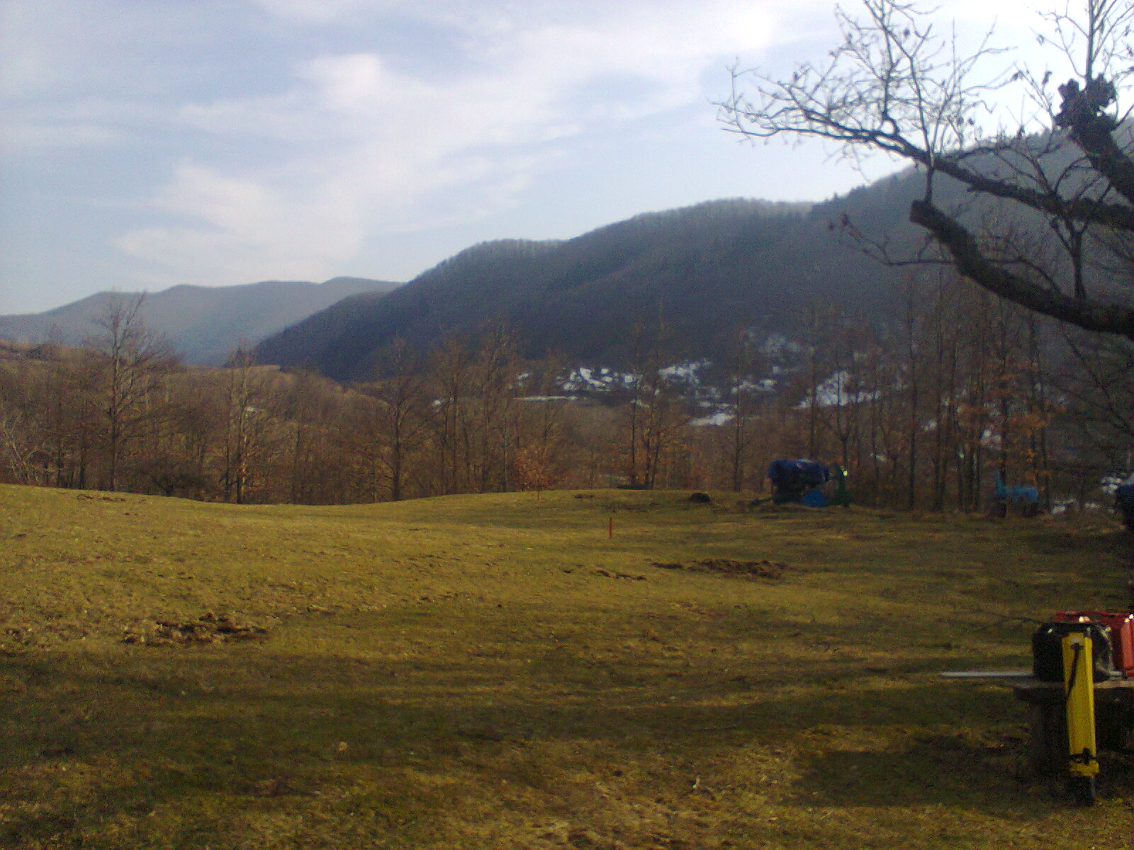

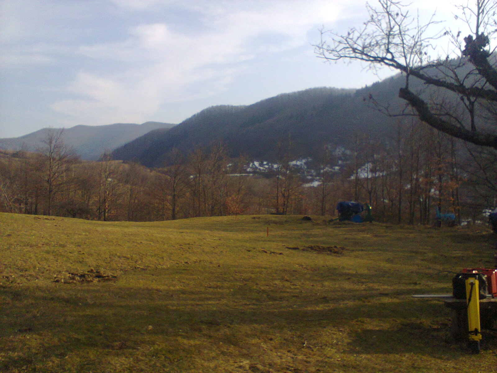

Ciao ragazzi dovrei calibrare la camera ad una fotografia un pò particolare (almeno per me) e vorrei dei vostri preziosi consigli per farlo al meglio. Come potete vedere da foto allegata dovrei inserire un tunnel agricolo di 20 mt nel mezzo del prato (dove c'è una specie di paletto arancione) e per farlo nel migliore modo possibile vorrei calibrare la camera. Ho preso come riferimenti x,y,z gli alberi per y, le montagne per x e gli oggetti in primo piano per z. Il risultato però non mi sembra perfetto se provo ad aggiungere oggetto nonostante cinema 4d mi dica che è corretto. Voi che ne pensate? come lo fareste questo fotoinserimento?

simon77fi ha scritto: Voi che ne pensate? come lo fareste questo fotoinserimento?
A occhio! :)
Mi fanno ridere quando fanno i Tutorial sul calibratore camera, scelgono foto per rendersi la vita facile, ma su una foto del genere, senza riferimenti, è praticamente impossibile usarlo!
:nono
Se ne hai la possibilità, magari con qualche amico geometra, vai sul posto e fissa 4 paline dove verranno gli spigoli del fabbricato, poi fotografa cercando di tenere la fotocamera parallela al terreno in modo che le verticali siano dritte, magari usa un cavalletto ed aiutati con un filo a piombo o una livella!
Quindi sulla foto calibra inserendo una griglia e falla collimare con le paline; per la Y vanno bene pure gli alberi ma se hai tenuto la fotocamera dritta sarà perfettamente verticale!

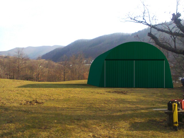

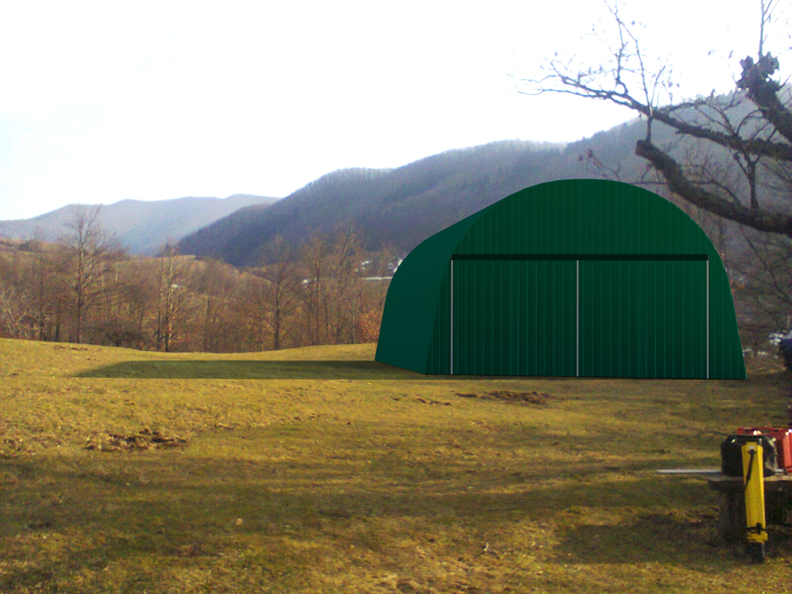

Messaggi: 3054
Re: calibrare camera con sfondo "particolare"
Direi che come prospettiva può andare benissimo, resta il dubbio se hai azzeccato la grandezza dell'oggetto! :)
Se conosci o ti puoi far misurare l'altezza di quel tubo rosso, da qualcuno senza arrivare sul posto, dove hai allineato lo spigolo del capannone, puoi riuscire ad avere un'idea più precisa di dove arrivino i 10,30 metri di larghezza del capannone, visto che la larghezza dello stesso si sviluppa praticamente in orizzontale!
Per la resa io ho sempre cercato di ricreare le condizioni sia di luce che di ambientazione del luogo;
di luce mettendo le coordinate del luogo e l'ora a cui è stata fatta la foto e ovviamente allineando il nord del Cielo Fisico rispetto al modello; (e questo penso l'hai già fatto!)
Per l'ambientazione puoi mettere un piano abbastanza grande sotto il modello e dargli un materiale con la tex della foto stessa in proiezione frontale; poi al piano gli assegni un tag Compositing e non lo fai vedere dalla camera, mentre resterà visibile per tutto il resto e quindi se la lamiera è un po' riflettente ad esempio, rifletterà il terreno!
