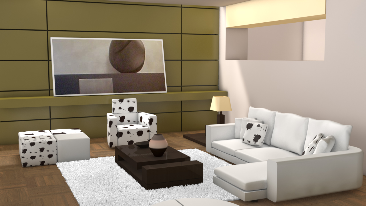

Seguendo un tutorial sulla realizzazione di un carinissimo salotto, che a seguire posto in rendering, mi son trovato finalmente a confrontarmi con il modulo HAIR nel caso specifico per il tappeto.
Per questo rendering ho, ovviamente, attivato il motore HAIR RENDERING (Rendering capelli... nella mia versione italiana) dove ho solo modificato la voce Renderizza (32-bit) nel TAB Renderizza e Nessuna nel TAB Ombre perché la loro presenza mi dava l'impressione di far venire il tappeto troppo scuro. Dovrebbe infatti dare l'idea di essere bianco. Ho applicato al materiale una leggera sfumatura dal grigio chiarissimo al bianco.
Non fate caso al divano sovraesposto (sarà colpa della omni li vicino per il tappeto) e nemmeno al pavimento inserito alla men o peggio. Sistemerò il tutto in seguito.

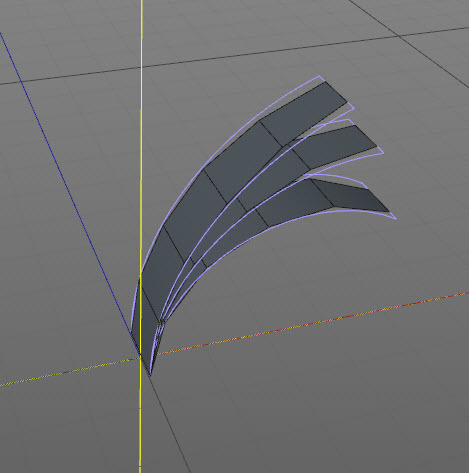

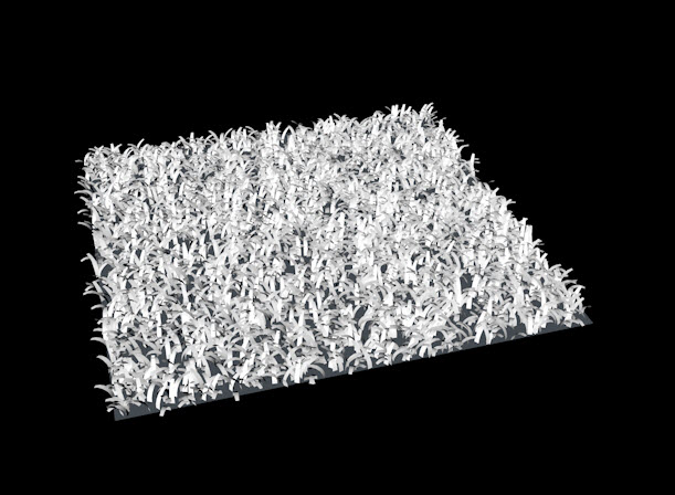

Venendo al tuo caso se non sai come uscire dal problema hair aggira l'ostacolo, crea un tappeto con dei ciuffi poligonali o delle piccole sweep clonate su una superficie tramite mograph......fine.
A quel punto hai un tappeto poligonale e non un artefatto e puoi controllare luci ombre e tutto quello che ti serve.
L'esempio che vedi è fatto in 5 minuti di orologio creando 3 ciuffetti poligonali diversi, per il tipo di inquadratura che stai facendo va benissimo, io mi sono anche tenuto molto vicino con la camera per farti capire

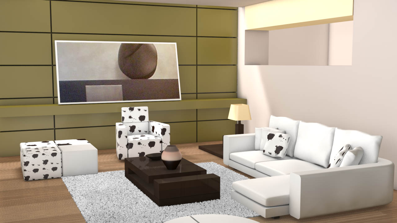

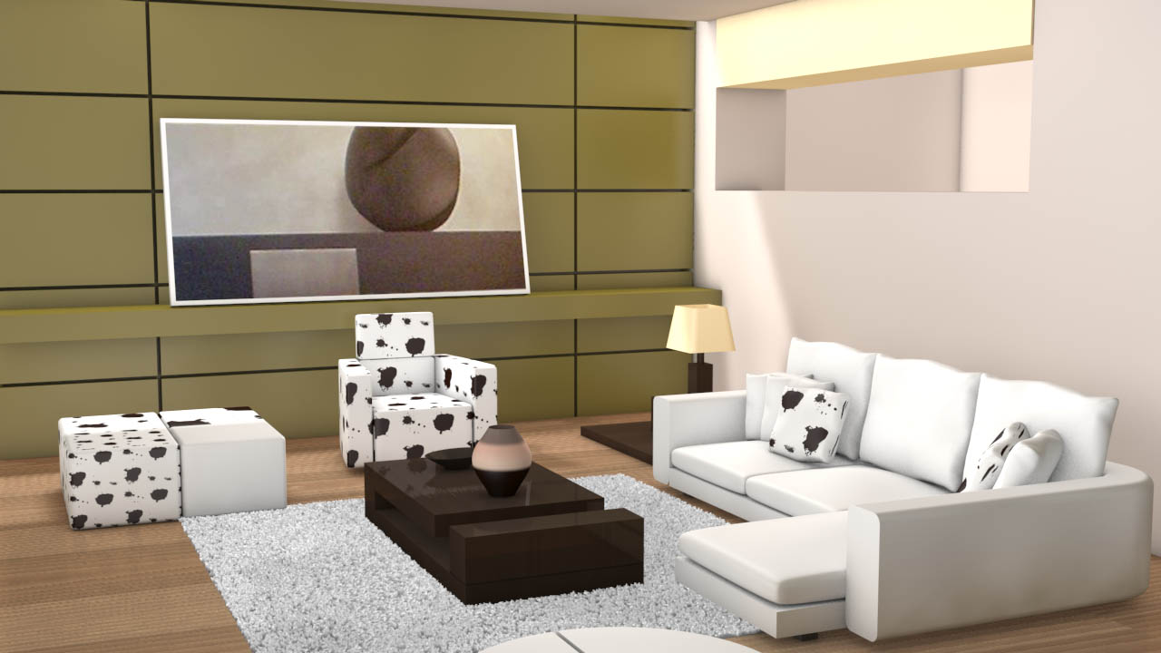

In buona sostanza ho usato delle luci omni dedicate a cui ho detto di illuminare solo il tappeto che poi in sistemi era quello che chiedevo su come fare.
Provando e riprovando ho scoperto che bastava andare nel TAB Scena delle luci interessate e con opzione "Includi" ho specificato l'oggetto Hair e il piano cui è stato applicato.
Il risultato senza troppa cura alla resa delle luci e il seguente:
Render con luci dedicate solo al tappeto Hair
La nota stonata, probabilmente certezza anche se potremmo far finta di niente in questi casi (non so dimmi un po' tu), è l'impossibilità di godere dei "vantaggi" di un'ipotetica IG che non lavora con Hair :?
...e un un'altra cops chew mi lascia perplesso è la zona dell'isola del divano che a mio avviso dovrebbe proiettare ombra e invece risolta molto piatta in rendering.
Cosa potrebbe essere?
