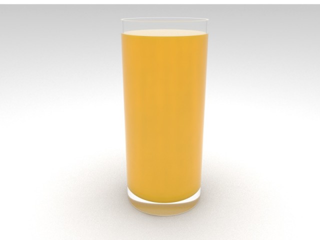

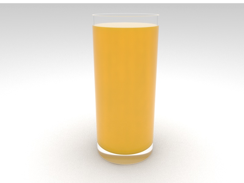

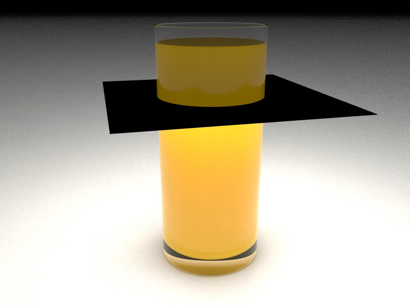

Da sempre uno degli aspetti che preferisco della cgi è la simulazione di materiali organici ed oggi avevo un po' di tempo da buttare e mi son messo li a fare qualche test con il sss di vray.
Ho provato a simulare una delle classiche scene di sss ovvero il succo d'arancia :)
purtroppo dopo una trentina di test mi son reso conto che è davvero difficile gestire il sss :(
il risultato che volevo raggiungere è il seguente
come vedete è chiaro che la luce penetra nel liquido fino ad un certo punto poi la luce viene fermata dalla torbidità del succo...
ho fatto un veloce setup della scena con GI+environment bianco (multi 1)+ luce area in alto con ombre attivate
il mio risultato non si avvicina minimamente a ciò che immaginavo

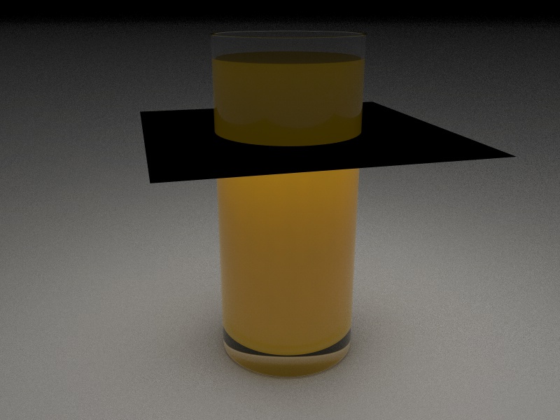

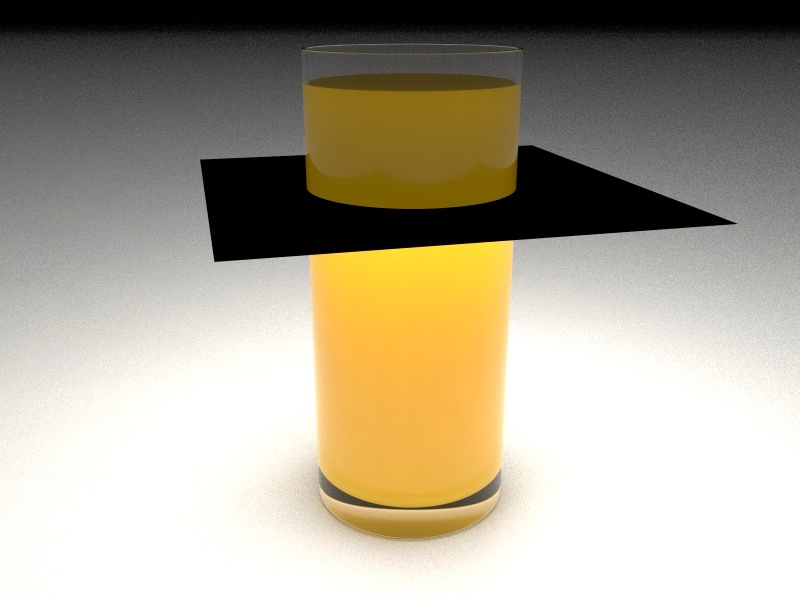

non riesco a capire come gestire la quantità di luce che penetra nel corpo, l'unico risultato simile l'ho ottenuto togliendo l'environment e mettendo la luce area in mezzo al bicchiere cambiando l'intensità
Ciò che vorrei capire è come gestire la quantità di luce che penetra nell'oggetto, inoltre su internet ho trovato qualche guida approssimativa ma niente di serio...Voi ne conoscete qualcuna?!

ciao, scusa non uso vray ma magari ti "uppo" in attesa di autorevoli pareri!
Però per comparare il risultato finale prova a riprodurre bene il bicchiere con le sue bombature: essendo il SSS influenzato dallo spessore della massa forse potrebbe darti l'effetto voluto. Inoltre proverei a rinforzare la luce.. mi sembra che l'effetto speculare del modello sia diverso ed anche questo potrebbe influenzare il risultato..
ah.. un'altra cosa che aumenta il realismo è la tensione superficiale dei liquidi che rendono il bordo superiore del liquido leggermente bombato all'in su o all'in giù (menisco covesso\menisco concavo).
Solo piccole cose..spiacente di non darti un aiuto determinante.
Bye!

grazie dei piccoli consigli ma come dici tu sono piccoli dettagli che migliorano solo il render finale...
io vorrei capire come gestire il sss al meglio possibile :(

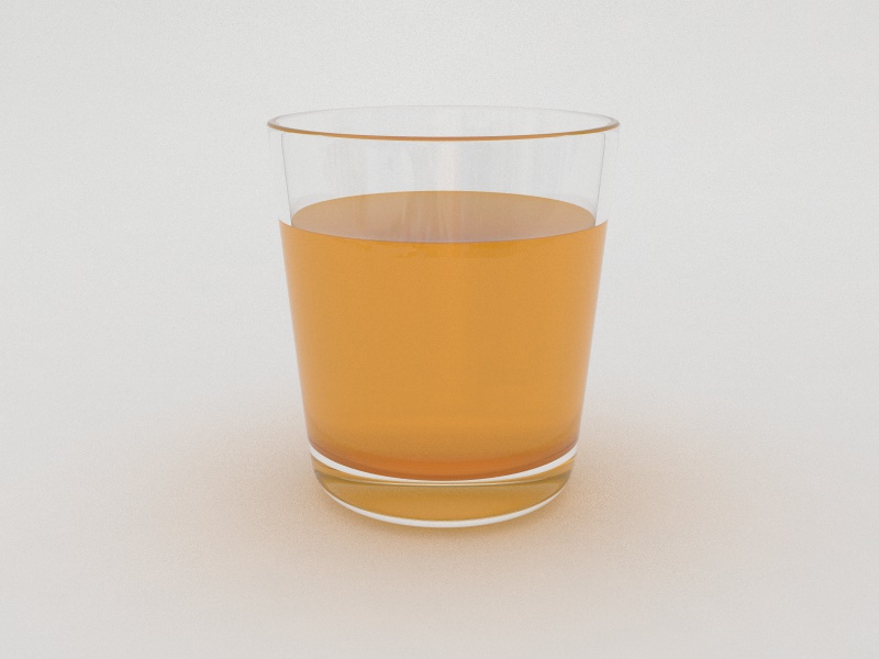

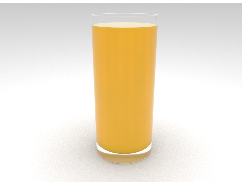

niente, purtroppo i parameteri di max son troppo diversi da cinema e non riesco a riprodurre il render di evermotion...
quello che ottengo è questo al massimo :(
se ci fosse vray rt si perderebbe meno tempo a far render e si capirebbero meglio i parametri
