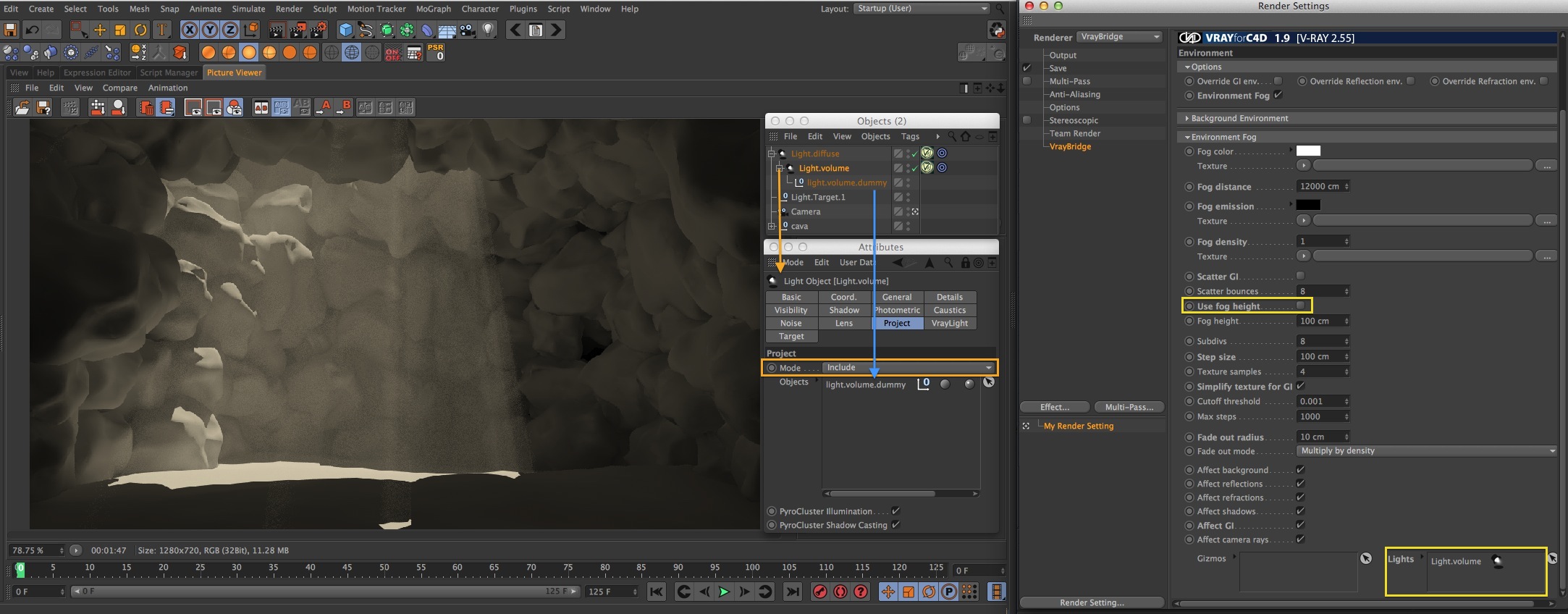

salve ragazzi sto realizzando un giardino roccioso e vorrei mettere delle luci visibili che illuminano la scena. ho letto un po di cose , magari non sono vere :vray non vede la luce visibile di cinema4d ma bisogna procedere in un altro modo , quello che io sto adottando ora cioè quello di attivare l'Environment Fog. effettivamente riesco ad adottare una luce visibile ma ho un problema
ossia la luce creata è uguale esattamente al Gizmo che uso. io vorrei invece che questa luce sia sfumata verso l'alto ,insomma una luce che parti da terra e illumini verso l'alto^^ mi date una mano ragazzi vi ringrazio in anticipo

ciao è grazie della risposta, colpa mia mi sono espresso male^^, sisi io il gizmo lo cambio di dimensioni ma qualsiasi essa sia la luce andando in alto non sfuma ma è netta cosi come inizia a cosi come finisce , io vorrei che sfumasse verso l alto :-)
Messaggi: 3567
Re: Luce Visibile
Ciao, il Gizmo lo usi se vuoi creare una sorta di "contenitore" per la nebbia (di solito un cubone che ingloba tutta la scena). Se vuoi solo le luci volumetriche non mettere niente nel gizmo, metti solo in Lights tutte le luci che devono essere volumetriche.
Per l'immagine che ti allego ho usato la procedura scritta qui: http://www.c4dzone.com/it/forum/viewtop ... 60#p115660

ci sono riuscito!! grazie ragazzi sempre gentilissimi :-)
