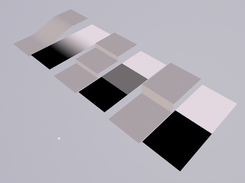

Quando si parla di mappe speculari, o bump, o displacement etc. anche se si dice b/n in genere si intende sempre in scala di grigio, a meno che la natura del bump o displacement o quello che è, non richiede proprio un'immagine solo con bianco e nero, senza grigi; in questo caso il rilievo prodotto (ad esempio se usata per il displacement) sarà netto e non addolcito, ti posto un'immagine esplicativa!
Per Maxwell quindi vale la stessa cosa e vanno benissimo immagini in scala di grigio! (o BN puro se è il caso)

ooookkkkk ora è chiarissimo.. Grazie infinite per le informazioni e per aver fatto l'immagine esplicativa Hurricane..
