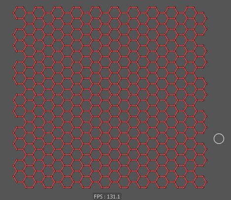

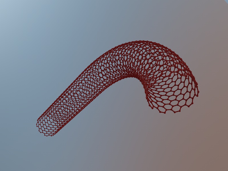

Buonasera a tutti, come al solito comincio con un'idea e finisco a realizzare tutt'altro:
Di seguito un esempio di come ottenere una struttura di carbonio in forma di nanotubi partendo da una spline N-Side ( quindi senza l'utilizzo di plugin)... Niente di che, solo a titolo di curiosità...
Il file allegato è diviso nei tre step necessari ad arrivare al risultato dell'immagine...
Nanotubi da N-side.rar
(114.68 KiB) Scaricato 110 volte

Yum, molto carino! Mi verrebbe subito di buttarci un po' di xpresso :)

:idea: Non lo dite a me... Avevo pensato di utilizzare TP per posizionare le intersezioni e rendere il tutto dinamico... per adesso non ho la possibilità, magari se ci mettiamo, ne tiriamo fuori qualcosa di utile ;) ;)

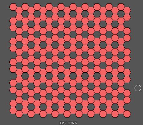

Più che altro andrebbe studiato un modo per ricreare la forma esagonale senza usare un nside, perchè con l'nside ci sono sempre dei lati sovrapposti che alla fine portano solo geometria inutile...ma c'è troppa matematica per me :)

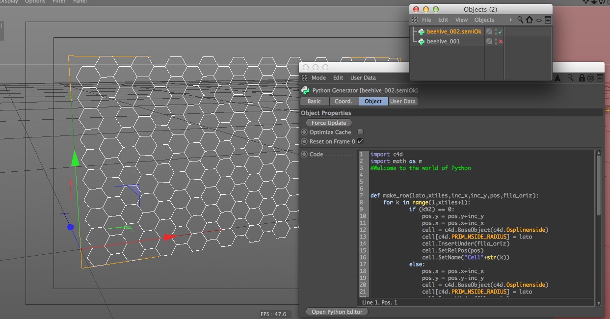

ieri sera ho buttato giù questo, ma è fatto un po' a naso e ha diversi problemi:
alveare_python.c4d.zip
(65.78 KiB) Scaricato 82 volte
Messaggi: 3568
Re: Nanotubi da N-Side
OK, dovrei averlo corretto... rimane cmq un oggetto abbastanza pesante da gestire quando si sale con il numero di celle.
(62.1 KiB) Scaricato 89 volte
Ps. Abe non vorrei usurparti il post, spero non ti scocci...ma mi ci sono un po' intrippato! :)

Grandioso!! .. in questo modo, basta rendere modificabile l'oggetto Python e si ottengono solo sezioni di spline...
In effetti avevo pensato a TP proprio per evitare il problema della sovrapposizione dei lati, ma vedo che hai risolto alla grande, e poi non è più pesante della mia soluzione, quindi...!!

Eh no internamente usa ancora nside, se rendi modificabile ottieni tutta la gerarchia interna. La cosa migliore in effetti sarebbe 'clonare' una terna di lati messi a stella, così non ci sarebbero lati sovrapposti.
