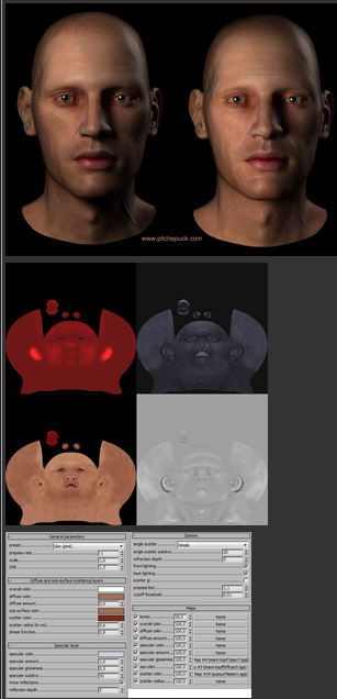

Buongiorno, sto modellando un personaggio e volevo rendere piu' reale possibile il render...Come funzionano nello specifico i materiali SssFast2 Material ??
Vi posto l'esempio di ciò che voglio ottenere!!

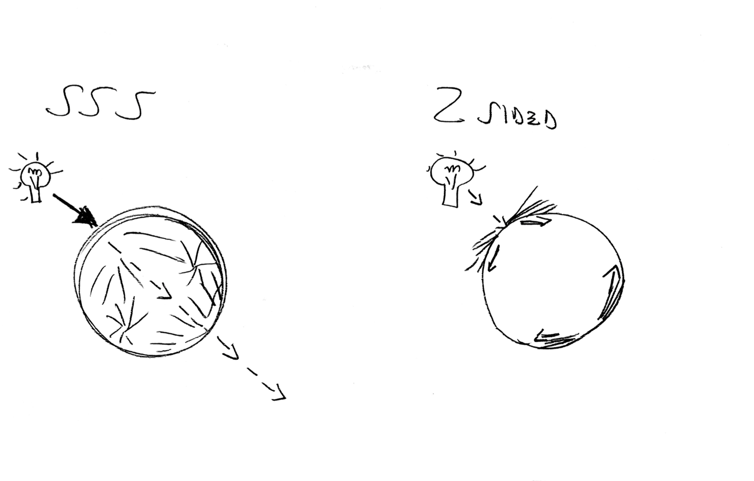

La zona del materiale invece che si occupa di fare 2sided, piu o meno si comporta nello stesso modo, ma invece di analizzare il VOLUME dell'oggetto, analizza la superficie dell'oggetto, quindi la parte con un minimo di spessore. ti faccio un disegno qua sotto:
Come vedi l'SSS passa attraverso l'oggetto e illumina l'interno, quello 2sided diffonde la luce esclusivamente sulla superficie dell'oggetto schiarendo solo la parte liscia dell'oggetto, ignorando completamente il volume.
Sono due effetti distinti che si usano in base al tipo di oggetto, si dice che per le cose che hanno un volume grosso, si usa l'SSS, per quelle che hanno un volume sottile o inesistente si usa il 2sided, che addirittura permette di inserire colori diversi sull'interno e sull'esterno della superficie.
Poi il come si usa, va un po smanettato, io ti ho spiegato come ragiona ora sta a te provare :)
