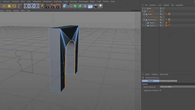

seleziona i lati interessati poi invochi il comando Lato a Spline ( Mesh/Comandi/Lato a Spline)

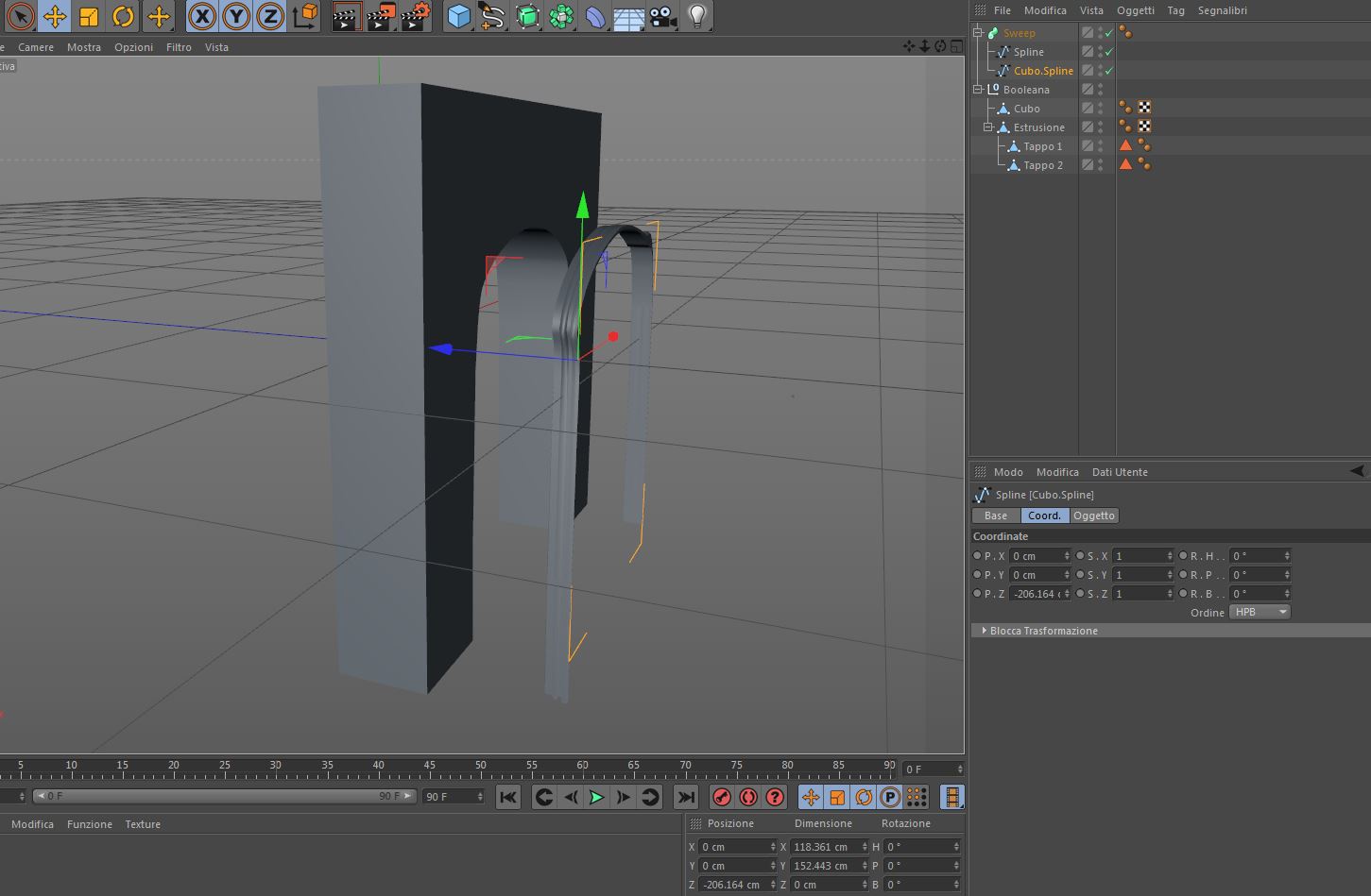

per l'operazione booleana ho risolto... per quanto riguarda la modanatura ho usato il metodo di estrapolare il bordo dell'arco, l'ho messo in uno sweep il profilo e il percorso (bordo) ma il verso non è quello giusto... il profilo della modanatura deve farlo verso l'esterno cioè a destra (come da foto), mentra me lo dà verso l'alto. Cosa sbaglio ?
