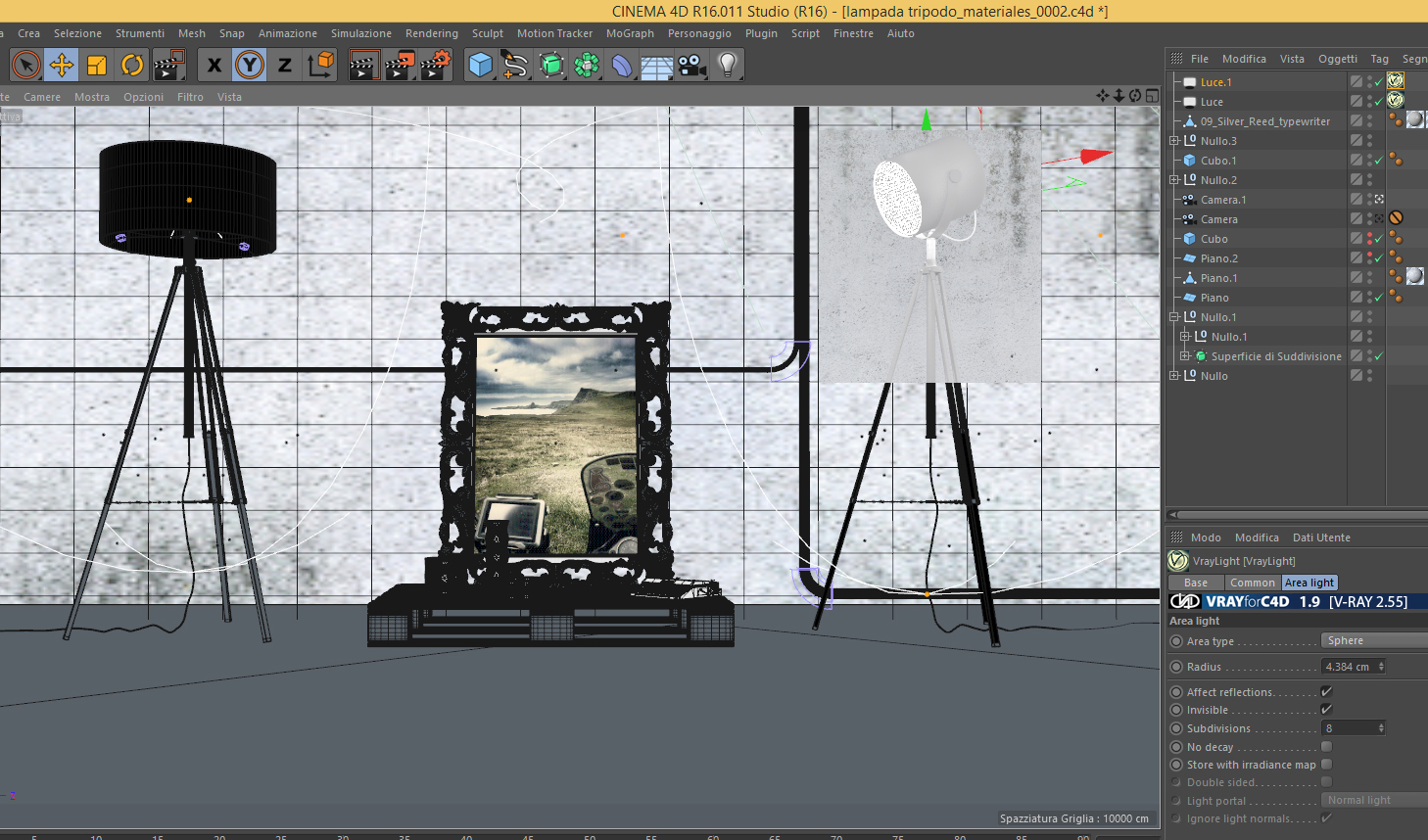

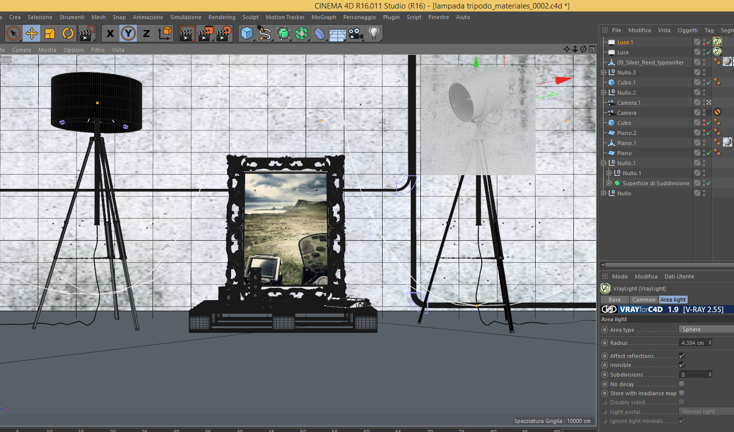

Ho il problema che se attivo la luce, nel caso un area sferica con decadenza e ombre attive, all'interno della lampada la luce è come se uscisse e mi illuminasse anche le altri parti :shock:
Ho ricontrollato il modello nel caso avessi lasciato un buco ma è tutto chiuso...idee???

ciao! beh se hai le shadow attive e il falloff di default e' disattivo (no dacay), e' solo un problema della GI che scappa fuori dall'oggetto perche' ci sono le bombe nucleari dentro....
Metti i materiali o alza drasticamente la qualita' della GI e vedrai che vanno via :)

no intendevo dire che avvolte sul bianco, che e' il 100 di rimbalzo della GI standard, li dentro si crea il napalm, che poi si attenua con i materiali e il rimbalzo interno si tranquillizza, lasciando prevalentemente l'uscita dalla lampada...e avvolte quando si lavora sul bianco per fare le prove l'eccitazione della luce e pazzesca e i campioni della GI, sopratutto la IR, iniziano ad impazzire ed uscire come pazzi dalle superfici, considerando che se sei al minimo della qualita', il campionamento va oltre la geometria e Vray crede che non ci sia la superficie e passa oltre con la luce...non c'e' analisi delle superfici sufficiente :) :lol: :lol:
