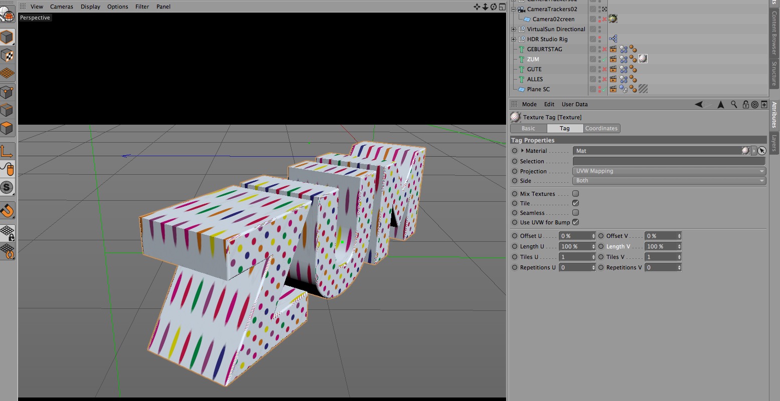

Ciao a tutti,
ho creato un MoText che rimbalza su un piano fino a fermarsi. Quindi ho texturizzato il Text con un semplce Mat cui ho caricato in Color una texture a Pois (Vedi screen). Tuttavia non riesco a trovare il modo di texturizzare bene su tutti i lati delle lettere, pur muovendo i vai Lenggth U, V... se tiri uno si stira l'altro... Ho provato anche a cambiare le Projection, ma nulla, la texture "scivola" durante l'animazione e quindi nulla. Devo rimanere sulla UVW, ma come posso texturizzare bene? :o
Grazie!

hurricane ha scritto:Ma cambiando proiezione sei riuscito a texturizzare bene?
Sì, ma come il Motext si muove, la texturing non rimane fissa sulla mesh ma "scivola" via, cambiando. Il testo cade dall'alto. Sul frame la texture è fissa, ma se vai avanti con l'animazione vedi che la texure cambia, come se scivolasse via.... :shock:

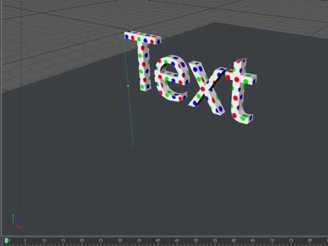

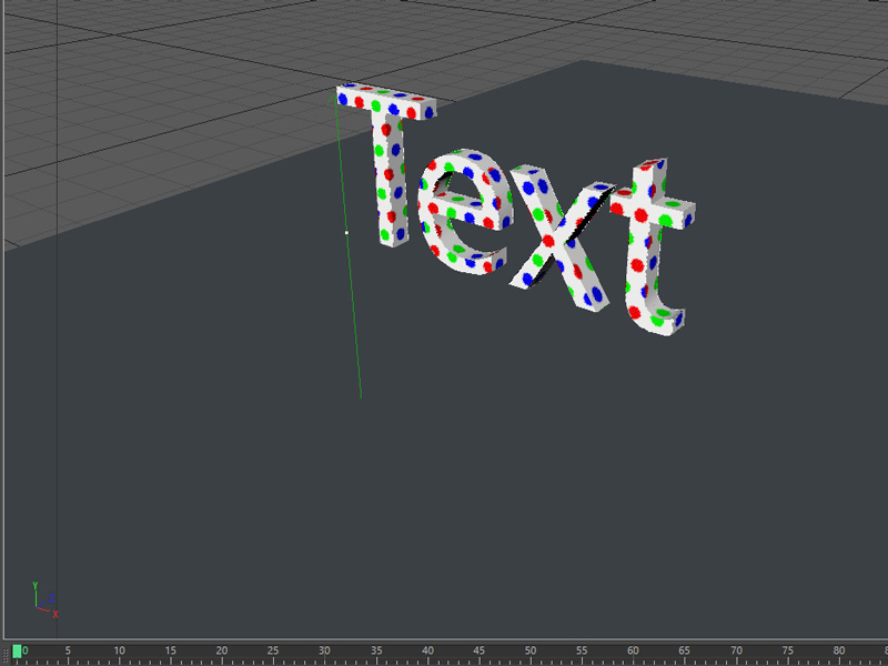

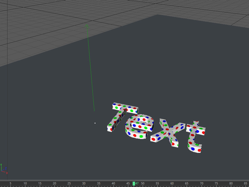

Sai la cosa strana qual è? :)
Che ho ricreato un testo MoText, applicato un materiale in proiezione Cubic (ho provato sia a mettere una texture nel canale colore che uno shader ripeti (Tile)) creato un piano, dato i tag per la dinamica, lanciato l'animazione e........
La mia texture non vuole sapere di spostarsi o scivolare!!! :o
Ecco gli screen di due momenti della simulazione.
