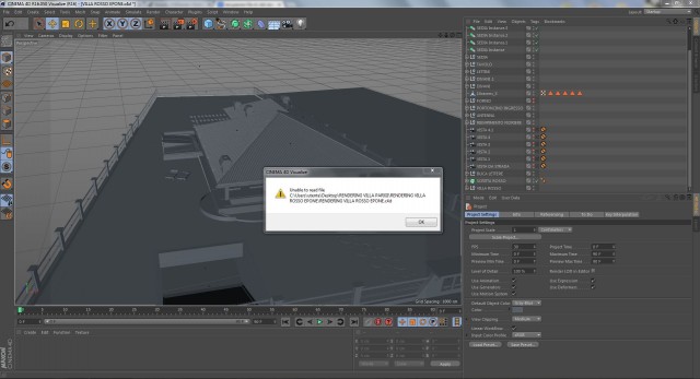

Ciao a tutti....oggi mentre stavo finendo un rendering molto importante, che devo consegnare questa settimana, mentre salvavo il file, cinema 4d si è piantato, ed ora non riesco più ad aprire il file!!!! :( :( :( :( :(
Sono letteralmente disperato, c'è un mese di lavoro e un po di quattrini di paga che potrebbero andare in fumo e visto i tempi che corrono!!!....chiedo vivamente aiuto a chiunque possa darmi una mano a risolvere, a tutto lo staff del forum...
allego lo screenshoot del messaggio di errore e una bozza del render per far capire la mole di lavoro legata a questo render...
Grazie a tutti quelli che mi potranno aiutare...

Ok: keep calm.........forse la paga non è andata in fumo :) :) . Allora: prova ad andare su C (il disco del pc)>>Utente>>e poi nella cartella "AppData">>Roaming>>Maxon>>poi nella sottocartella "CINEMA4D Rxx....">>in questa cartella ne trovi un'altra che si chiama "bugreports". Lì dentro dovresti trovare il file di recovery che Cinema salva in caso di crash. Lo rilanci e dovresti ritrovarti al punto della scena in cui si è verificato il crash. Se la cartella "AppData" non la vedi, non preocupparti perchè da quanto ricordo è una cartella che Windows tiene nascosta di default. La procedura, però, per renderla visibile e accessibile non la ricordo così su due piedi, ma in Rete trovi ampie spiegazioni in merito.................

Non c'è la cartella bugreports nel percorso che mi hai indicato.... :( :( ...sto facendo vari tentativi...

Allora dopo una nottata e mattinata a cercare di intervenire per risolvere il problema sono riuscito a recuperare il file...
premetto che sciaguratamente, anche per colpa mia che non ho controllato, per quel progetto non era attivo l'auto - save, per cui non esisteva nessuna copia di back up.
La cartelle bugreport l'ho trovata per la versione R15, ma non per la R16...
A forza di fare, di controllare tra i vari back up di windows e punti di ripristino, sono riuscito ad individuare una copia del file di back-up di 5 gg fa. Da questa copia ho cliccato il tasto destro e ho eseguito il comando ripristina versioni precedenti. Sono riuscito ad aprire il file e ho recuperato tutto il modello, ho dovuto ricaricarmi molti percorsi file delle texture, perchè questa copia era sconnessa dalla cartella tex che cinema crea solitamente quando si salva un nuovo progetto. :) :)
Diciamo che mi è andata bene e windows mi ha dato una bella mano.
