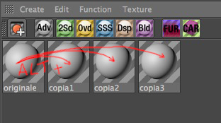

ciao, non è molto chiaro quello che vuoi fare: vuoi avere un solo materiale applicato a tanti oggetti (senza raggruppare gli oggetti)? Vuoi esportare un singolo oggetto?
Se hai più copie dello stesso materiale applicate ad oggetti diversi, dal menu Functions della palette dei materiali puoi dare il comando Remove Duplicate Materials, oppure puoi trascinare premendo Alt un materiale su un altro da sostituire.

Hai provato quello che ti ho scritto, trascina+alt un materiale su uno da sostituire? se lo fai su tutte le copie alla fine ti troverai con un solo materiale applicato a più oggetti (che prima avevano applicato le copie). Per quanto riguarda il lato Unity purtroppo sono ignorante, non so dirti se basta questa operazione.
