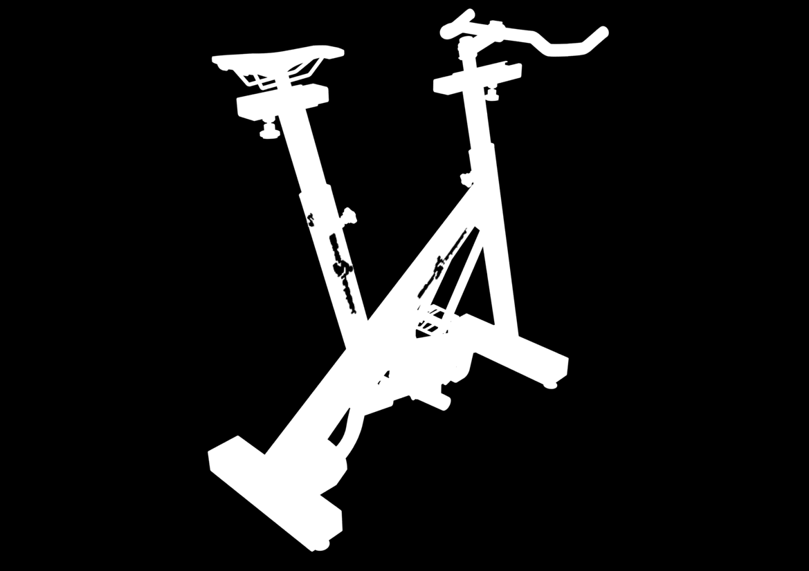

simon77fi
Messaggi: 500
Iscritto il: lun mag 19, 2008 6:37 pm
Località: pistoia
Re: oggetto scontornato non funziona
Messaggio da simon77fi »
con il buffer oggetto ottengo questo che allego e che è il canale alpha in pratica giusto? fatto ciò che devo fare per avere oggetto scontornato? scusate ma sono ignorante come pochi in questo campo spero possiate aiutarmi..grazie.
62VAMPIRO
Messaggi: 3807
Messaggio da 62VAMPIRO »
No, aspetta..........Allora: prendi l'immagine del telaio della bicicletta (è il telaio di una bici, giusto?) in RGB, la foto insomma. Poi con Gimp lo selezioni e lo incolli su un nuovo documento con sfondo nero e salvi in .png o altro formato che supporti il Canale Alpha. Poi questa texture (telaio su sfondo nero) la carichi nel Canale Alpha del Materiale di Cinema. Quello che hai fatto con l'Object Buffer è giusto poichè poi lì ci andrai ad "appicchicare" le altre immagini ottenute con il Multipass degli altri Canali tipo Specular, Shadows, Reflective ecc...ecc...
Messaggi: 3567
Il canale alpha dipende da cosa c'è nell'inquadratura: se sotto la cyclette hai un pavimento, l'alpha viene tutto bianco perchè l'intero sfondo della scena è coperto. In sostanza l'alpha standard appare solo dove ci sono porzioni di sfondo.
L'object buffer invece appare sempre e cmq per l'oggetto/i selezionato (ed è la strada migliore di solito). Come hai visto ottieni un immagine in bianco e nero che puoi usare come maschera di livello per scontornare; in photoshop è molto semplice, gimp non lo conosco ma immagino che dia la stessa possibilità.

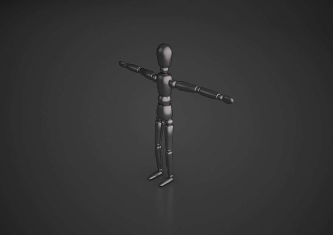

simon77fi
Messaggi: 500
Località: pistoia
grazie ragazzi..io però continuo a non capire sarò duro di comprendonio ma in questo argomento ho sempre sentito dire pareri diversi. Io ho un oggetto con pavimento che poi fa anche da sfondo (i pavimenti che si usano per fare set scenografici) e vi allego esempio con manichino. La domanda è: posso avere il manichino automaticamente scontornato con il buffer oggetto (o canale alpha) e in gimp o qualsiasi altro sw mettrgli sfondo diverso? a sentire visual no e devo scontornare mentre a sentire vampiro parrebbe di si..

62VAMPIRO
Messaggi: 3807
Se prendi questa immagine e la carichi nel canale alpha di un materiale non ottieni niente, proprio per quello che ti ha detto Visualtricks. Però se in Gimp scontorni il solo manichino (con la bacchetta magica o la penna o altro) e lo incolli in un nuovo documento con sfondo nero, salvi in formato che supporti l'alpha e questa nuova immagine così ottenuta la carichi nel canale alpha di un materiale, vedrai che ti resterà il solo manichino con sfondo trasparente, perchè Cinema interpreta il nero (o scala di grigi) come trasparenza. Poi da Cinema puoi attivare il Multipass con i canali che ti servono, attivare l'alpha channel nel tab Save, utilizzare l'object buffer ecc....ecc.....per avere i passes separati da compositare: conforme quello che vuoi fare
simon77fi
Messaggi: 500
Località: pistoia
grazie vampiro..in prartica mi hai confermato che lo scontorno va fatto a mano! io questo volevo sapere...adesso la domanda è: perchè usare l'alpha per fgare scontorno..se vado su di zoom posso farlo anche senza seguire la maschera no? E' questo lo scopo giusto? io non capisco tuttavia perchè se faccio oggetto buffer la "riflessione" in multipass, la vedo come nel rendering e la posso aggiungere su uno sfondo qualsiasi mentre l'oggetto no... scusate ma non ci arrivo :?
