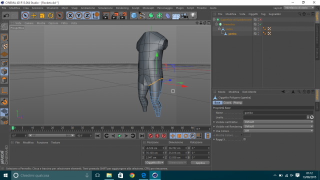

Sto modellando da poco un personaggio di un film che non mi sta facendo arrabbiare e volevo chiedervi (anche se presto) se sto procedendo nella giusta modellazione/strada (capito

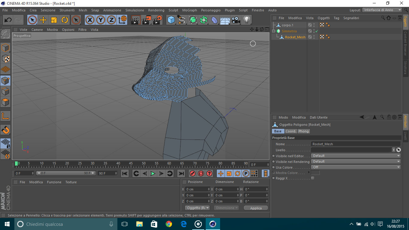

Va bene per ora la topologia ci ho messo tempo e spero di non aver sbagliato. Se ti chiedi che testa è, è di un personaggio di "Guardiani della galassia"

Spiacente dirti che la tipologia é assolutamente sbagliata se il tuo scopo finale è animare il personaggio.
Il volto è pieno di triangoli, ci sono decisamente troppi poligoni e la topologia e i loop sono sbagliati o quantomeno la maggior parte.
Guardati qualche tutorial sulla modellazione di un volto, così sei fuori strada

Riassumendo e semplificando devo eliminare tutti i triangoli e semlificare la faccia, ovvero devo diminure drasticamente i poligoni cercando di mantenere la stessa forma, poi non so cosa intendi per loop(giri) e mesh so cosè ma non riesco a spiegarla
Per ultimo sto uscendo pazzo, penso sia normale o lo spero. Per i tutorial ne avevo seguito uno in italiano per la modellazione e seguito il maestro (lol) fino al corpo poi per la faccia dato che non la dovevo fare rotonda mi sono affidato a totale incapacità
