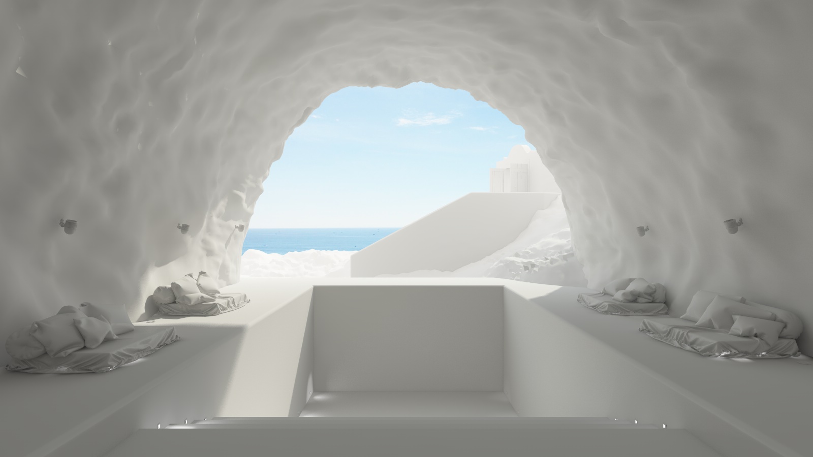

Ciao ragazzi...l'esame di stato e la ricerca di un lavoro mi tengono lontano dall'uso quotidiano di C4D e quindi mi gingillo ogni tanto con qualche prova 8-)
E ne approfitto per fare un po di materiale per il portfolio ;)
Tempo fa vidi una foto su google e data la semplicità (questioni di tempo) e l'effetto scenografico mi venne voglia di rifarla..che vi pare? No photoshop, sono ancora in fase di modellazione, devo agiungere un po di cuscini e forse qualche altra cosetta
Ho cercato anche di alzare i parametri ma rimangono quegli strani riflessi sulla parerte cavernosa a sx e in prossimità dei cuscinoni..Anche disattivando le caustiche non scompaiono ;)
Illuminazione HDR + luce solare
Modellazione C4D sculpting per la roccia e Marvelous per i cuscini
GI
fast
hemispheric sub 90 / interpolated samp 40 / light cache 1200
Antialiasing
Adaptive DMC
Threshold 0.005
DMC Sampler
Noise threshold 0.005
Caustiche
Search distance 600cm
Photon emit radius 150 cm
consigli??

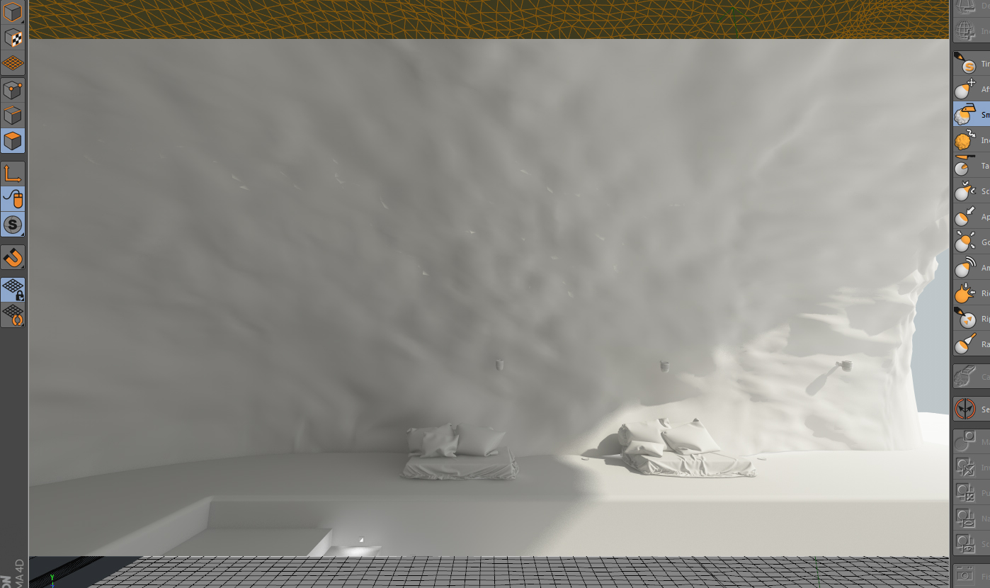

hurricane ha scritto: Per quelle macchie a me sembrano più errori di geometria o poligoni fasulli, controlla! :)
in effetti :shock:
e mo come lo recupero???
...non vorreri rimodellare la grotta
PS...da cosa è provocato?..almeno evito la prox volta 8-)
intanto da una prova al volo ho notato che nonostante le impostazioni del post iniziale si presentano delle "macchie" (riflessi?? chiazze?? mancanza di melanina? :lol: ) in questo caso sotto i cuscinoni ai lati dell'inquadratura.... che mi dite?...non è la prima volta che ci picchio il muso ma di solito con le impostazioni della Gi spariscono

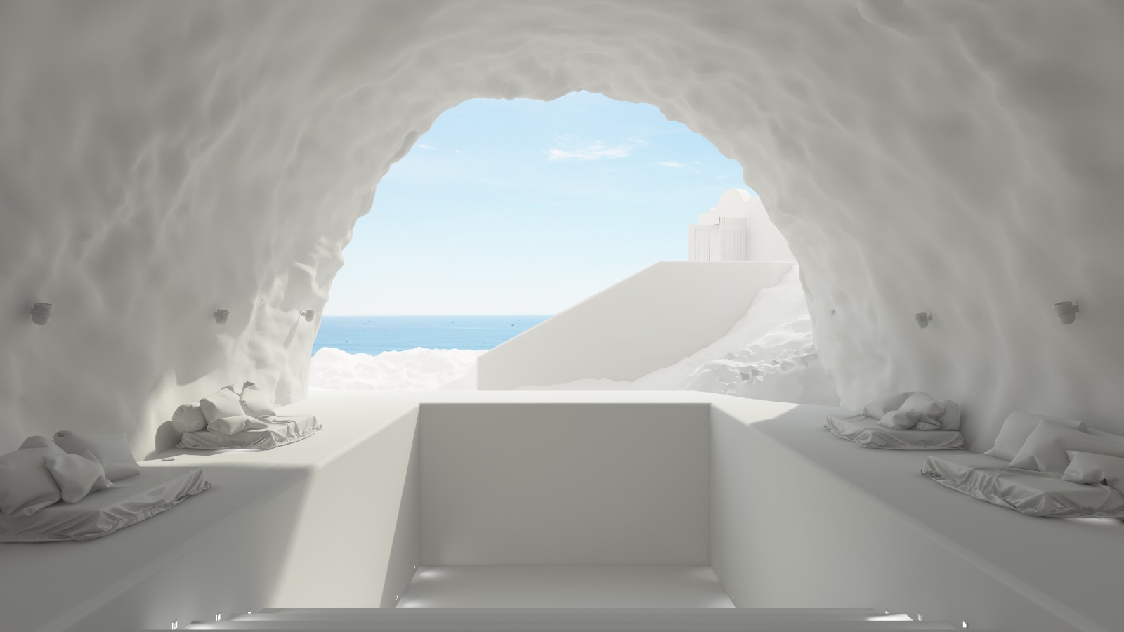

Poligoni corretti ;)
Non è servito a niente ne ottimnizzare ne correggere i singoli poligoni, alla fine ho optato per un raffittimento circoscritto alla zona e ha un lifting con il comando "smussa"
Ho rivisto anche l'attacco a terra che si era deformato e lasciava spazi non raccordati ma quella chiazza di luce sul materasso non ne vuol sapere di anadarsene pfiu
Messaggi: 3047
Re: WIP grotta con piscina
Abbassa gli interpolated a 25 o 20; perché hai avvicinato la camera era meglio prima!
Comunque se continua a persistere lascia stare ci pensi dopo, comincia con le texture!
