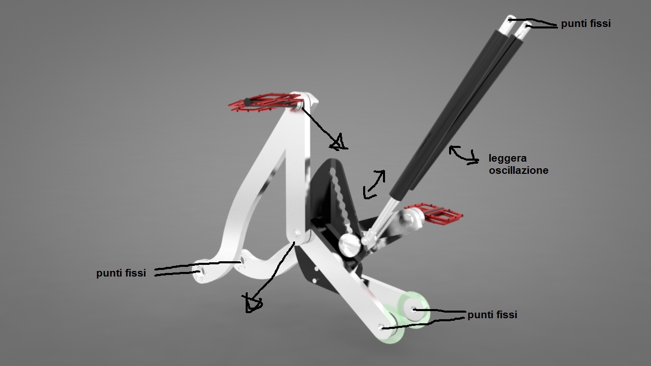

Ciao a tutti volevo un consiglio su come animare bike stepper di cui allego movimenti. Ho studiato ed apprezzato tantissimo (si impara davvero tante cose) la videopillola di cappellaio matto che spirga come riggare una canna da pesca ed è tutt'altro che facile farlo in maniera egregia. La mia animazione è un mix di parti che si muovono e altre no per cui le leve diciamo che devono essere concatenate. Un controller in realtà non mi serve perchè una volta fatta non la riutilizzerò più anche se, come dire, una volta fatto rimane, per cui non so se xpresso sia fattibile (si può dire a una leva fai ad esempio 10° se la leva a cui sei legata ne fa 40°) e se ne vale la pena. questo mio post è volto soprattutto a capire come mi converrebbe animare il tutto seguendo uno schema lineare e "pulito". Generalmente per animare gli oggetti (per lo più in meccanica) ho sempre usato un mezzo un pò rudimentale e cioè tutto "a mano" andando a muovere gli oggetti che mi interessavano senza seguire schemi e joint. Voi cosa mi consigliate? ;)

Ciao Simon,
prima di tutto grazie per i complimenti, sono sempre ben accetti :)
Rispondo prima alla tua domanda e poi passiamo a eseguire il rig :mrgreen:
In questo caso un approccio con joint e xpresso è praticamente obbligatorio se vuoi evitare di perdere 200 ore in animazione.
Ricorda la prima regola fondamentale del rig: il rig è al servizio dell'animazione, più curi un rig meno tempo dovrà perdere un animatore a fare il lavoro (che poi probabilmente sei sempre tu in questo caso).
Per esperienza personale, tutto il tempo investito in un buon rig mi ha sempre semplificato la vita e fatto risparmiare il doppio del tempo in animazione a me e a che ha lavorato con me per fare delle animazioni, specialmente se la scena è composta da movimenti meccanici......anche tu probabilmente mi potrai confermare questa cosa, se fino ad oggi hai animato un po "manualmente" probabilmente avrai perso parecchio tempo a fare i lavori.
Quindi in generale la risposta alla tua domanda è si, vale sempre la pena fare un rig e di conseguenza usare joint e xpresso.
Venendo invece al succo della questione qui ci sono un bel po di cosette carine che si possono imparare....è davvero un ottimo esercizio...
iniziamo....
1° step scomporre funzionalmente il rig.
nei rig meccanici bisogna sempre trovare il componente principale che si anima direttamente e tutti gli altri che lo seguono indirettamente (NB muovere direttamente un componente non vuol dire per forza usare una Cinematica diretta, in questo caso useremo una cinematica indiretta, il concetto di muovere direttamente indica la priorità di animazione, prima si muove lui poi seguono tutti gli altri)
nel tuo modello il componente principale è il supporto bianco
il pedale e il pistone sono legati al movimento del supporto bianco
2° step fare il rig del componente principale
in questo caso il supporto bianco è ancorato su 2 punti, la cosa più immediata che farei è quella si utilizzare 2 ik ancorate con un goal al pedale
per generare le joint utilizza i perni che devono avere il centro asse correttamente posizionato e tramite il comando convert to joint ottieni le singole joint che poi devi concatenare e allineare correttamente.
(in questi casi è sempre preferibile usare questa tecnica piuttosto che usare il joint tool perchè eviti delle microimprecisioni di posizionamento :?: )
essendo ancorato su 2 punti, occhio a quando animi il goal principale perchè ci sarà un punto in cui il supporto si spezza, quindi dovrai stare attento e trovare il limite.....il limite è meccanico e non ci puoi fare molto
occhio alla gerarchia perchè è fondamentale, mettere un goal in un posto piuttosto che in un altro fa molta differenza.
inoltre essendo 2 ik concatenate vedrai che animando anche manualmente il goal principale avrai un piccolo lag di spostamento che si risolve impostando correttamente le priorità di animazione. (suppongo di averne parlato nella videopillola)
Ti allego la prima parte dell'esercizio e ci aggiorniamo a quando avrai fatto il primo step altrimenti il post diventa km e mettiamo troppa carne al fuoco.
Appena ci sei batti un colpo che andiamo avanti

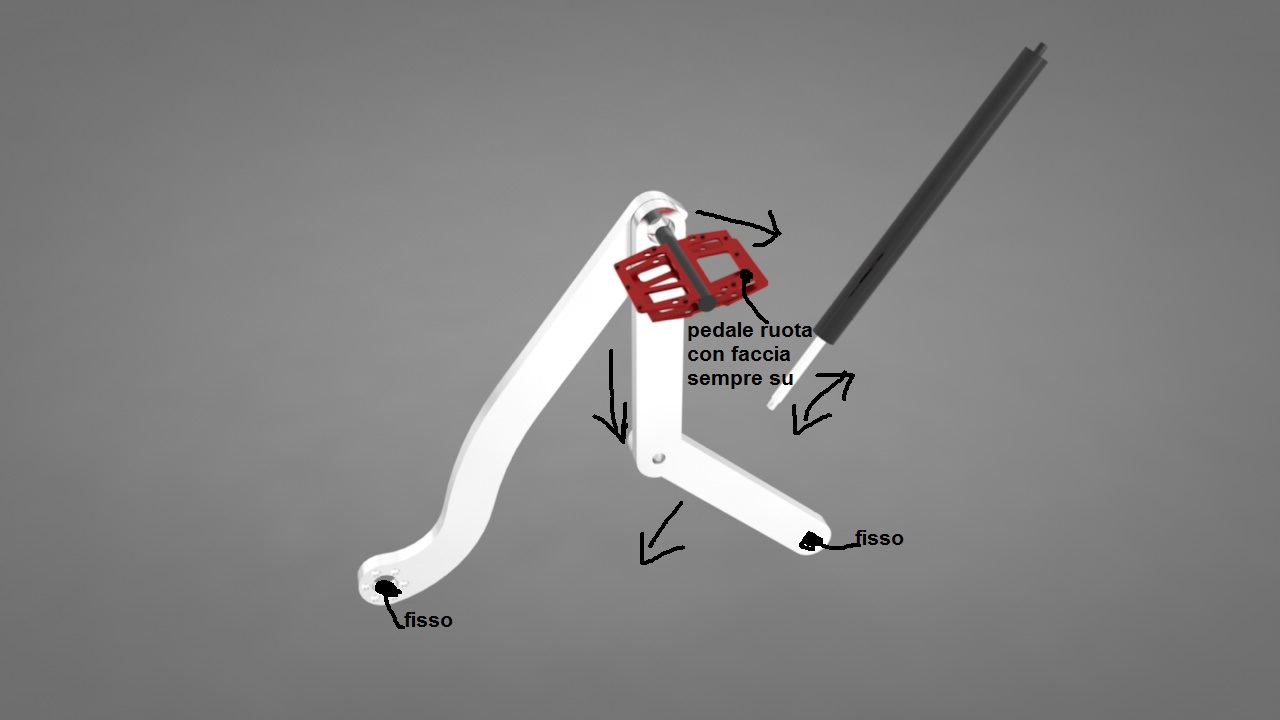

Ciao Matteo ci sto studiando sopra e ci sto andando per gradi (per me è difficile dato che mi cimento in queste cose per la prima volta) ma nella video pillola non parli di cinematica indiretta per cui sto cercando di capire come funziona il goal. Cioè, ho capito a cosa serve ma non il concetto di realizzazione perche per esempio sul rig della canna da pesca non ne parli perchè per la flessione della punta utilizzi una slider di xpresso. Per quanto riguarda le joint, i centro assi dei perni e il convert to joint è tutto chiaro. Tra l'altro dopo aver fatto il post e dato che ho deciso di "imparare" a fare animazioni con dei controller (di cui si può fare a meno nel mio caso ma siamo qui per migliorarci) mi sono isolato tutto ciò che si muove e che serve nell'animazione come si vede nell'immagine che posto con i movimenti totali. Puoi spiegarmi meglio il goal? Ps i controller non mi servono in questo caso giusto? sarà il goal che fa l'animazione se ho ben capito...
PS a mano sarei capace di animare questa situazione e ci metterei sicuramente molto meno (ma solo perchè non so farlo con i controller) ma sono davvero rimasto molto colpito dalla tua videopillola per cui vorrei imparare anzi se c'è una video pillola in cui viene spiegato l'animazione indiretta ti-vi sarei grato se me la indicasse, grazie ancora.

Arkimed ha realizzato qualcosa sulla IK (invers kinematic o cinematica inversa) nella sezione rigging organico ma sono pillole legate al rig di braccia e gambe.
http://www.c4dzone.com/it/shop/custom-rig-24/
Il vero corso dove parlo ampiamente di tutto per filo e per segno e parto proprio dall'abc del rigging insegnando come affrontare i rig meccanici (e in realtà hai anche la base per gli organici) è questo qui, ovviamente ha un costo un po differente da una pillola però sono anche molte più ore di corso e seguo una traccia come se fossimo in aula, questo con le video pillole non si può fare perchè sono argomenti spot.
http://www.corsicinema4d.com/elearning/ ... ging-5.htm
Comunque lo scopo di fare il rig del tuo oggetto è che con 1 max 2 controller animi tutto, se fai a mano invece devi muovere molti più oggetti.....si che ci vuole poco ma un conto è tenere sotto controllo una traccia in timeline un conto è tenerne 4 o 5 o anche più....è li che capisci l'importanza di fare il rig.

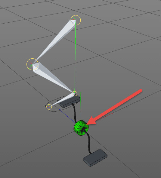

https://vimeo.com/55119005
e in allegato trovi invece la scomposizione funzionale della pedalata....fatto molto di fretta ma rende l'idea, ruota il cilindro verde e il resto segue in automatico :mrgreen:

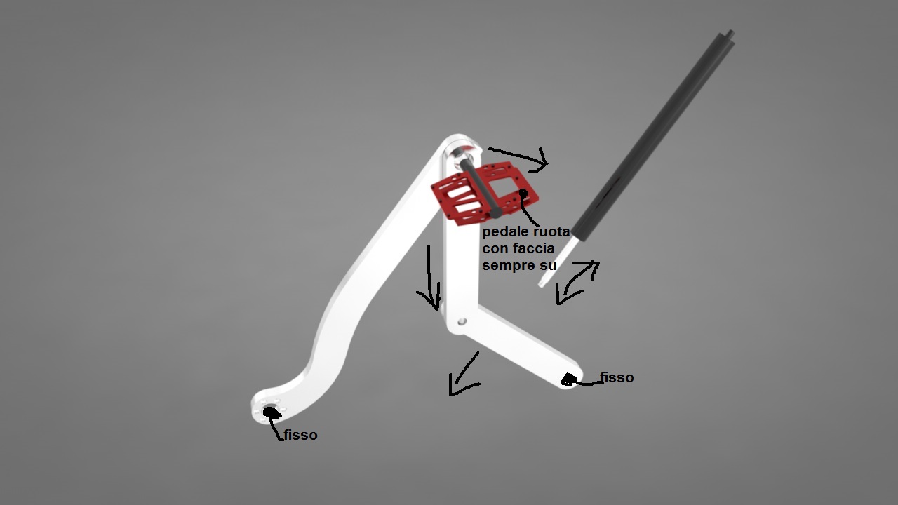

Ciao Matteo la pedalata nel mio caso non può "seguire" la rotazione della ruota perché è una bokevstepper e funziona esattamente come unonatepper (più o meno); lo si può evincere dagli allegati precedenti. In pratica ogni "gamba" deve necessariamente seguire il pedale di appartenenza e il piede dovrà ruotare lgegermente. Per quanto ho appreso (perdonami ma ho sempre animato a mano e adesso ho un po di confusione in testa ma credo sia normale) dovrei creare 1 ik Chain per gamba alla caviglia e fare in modo che l'ultima joint (piede) segua il pedale anche semplicemente mettendo la joint in gerarchia del pedale. Se fin qui ho pensato bene non basterebbe poi mettere la ik chain in gerarchia del piede? Nel video corso sono arrivato fino alle joint e all'animazione inversa e diretta. Nella tua spiegazione cambia qualcosa se la pedalata è diversa? La pedalata è già animata perché dovevo consegnarla e la ho fatta a mano (è venuta molto bene e il cliente é molto contento )ma poi l'appetito vien mangiando e mi hanno richiesto anche un bel ciclista che ci pedala sopra. Fatto il modello adesso lo devo riggare con i tuoi insegnamenti e poi fare l'animazione della pedalata ma vorrei evitare di rifare la pedalata con i controller..sbaglio? È vero che mi servirebbe poi per il futuro ma ne ho di tempo per poi applicare i controller con altre animazioni..ora dovrei solo finire questa in qualche modo. Tu che ne dici?

simon77fi ha scritto:Ciao Matteo la pedalata nel mio caso non può "seguire" la rotazione della ruota perché è una bokevstepper e funziona esattamente come unonatepper (più o meno);
ni....non è detto....non voglio aprire un'altra mega parentesi ma in teoria una animazione indiretta la puoi trasformare in diretta mettendo i goal o controller dentro un qualcosa che si muove in maniera diretta.
comunque lasciamo in sospeso se no perdiamo il filo del discorso.
simon77fi ha scritto: lo si può evincere dagli allegati precedenti. In pratica ogni "gamba" deve necessariamente seguire il pedale di appartenenza e il piede dovrà ruotare lgegermente. Per quanto ho appreso (perdonami ma ho sempre animato a mano e adesso ho un po di confusione in testa ma credo sia normale) dovrei creare 1 ik Chain per gamba alla caviglia e fare in modo che l'ultima joint (piede) segua il pedale anche semplicemente mettendo la joint in gerarchia del pedale. Se fin qui ho pensato bene non basterebbe poi mettere la ik chain in gerarchia del piede? Nel video corso sono arrivato fino alle joint e all'animazione inversa e diretta. Nella tua spiegazione cambia qualcosa se la pedalata è diversa? La pedalata è già animata perché dovevo consegnarla e la ho fatta a mano (è venuta molto bene e il cliente é molto contento )ma poi l'appetito vien mangiando e mi hanno richiesto anche un bel ciclista che ci pedala sopra. Fatto il modello adesso lo devo riggare con i tuoi insegnamenti e poi fare l'animazione della pedalata ma vorrei evitare di rifare la pedalata con i controller..sbaglio? È vero che mi servirebbe poi per il futuro ma ne ho di tempo per poi applicare i controller con altre animazioni..ora dovrei solo finire questa in qualche modo. Tu che ne dici?
Quello che ti ho fatto vedere è il principio....se tu al posto che avere un asse che ruota come nel mio caso hai già animato dei pedali che vanno su e giù basta semplicemente che metti il controller dei piedi dentro i pedali
in pratica hai realizzato diversamente (manualmente) gli step 1 e 2 del mio esempio ma non cambia nulla.
lavorando a step e isolando i singoli rig, sei libero di cambiare un livello intermedio senza compromettere tutto il rig.
