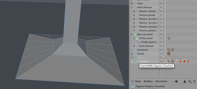

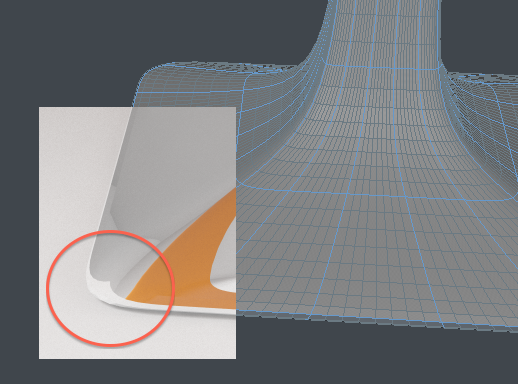

Ciao a tutti, stavo riutilizzando un semplice modello di tavolino che ho fatto qualche tempo fa, e mi sono accorto che sugli spigoli della base ci sono dei problemi.
Non riesco a capire perchè al vertice i poligoni abbiano quella strana forma e colore. Mi sembra che ciò accada nel momento in cui inserisco la Hypernurbs.
Vi posto qualche foto.
Ero partito da un cubo, e fino a che non accendo la nurbs mi sembra tutto ok, ma poi noto quei difetti che non so come risolvere.
A voi!!
render con luci piazzate "ad cacchium"
Schermata 08-2457259 alle 12.01.59.png (181.86 KiB) Visto 1671 volte
con nurbs
con nurbs
senza nurbs
senza nurbs

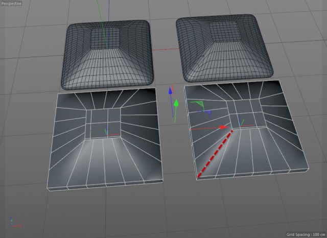

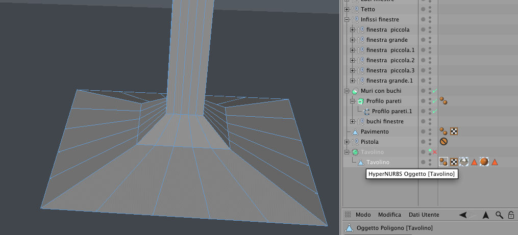

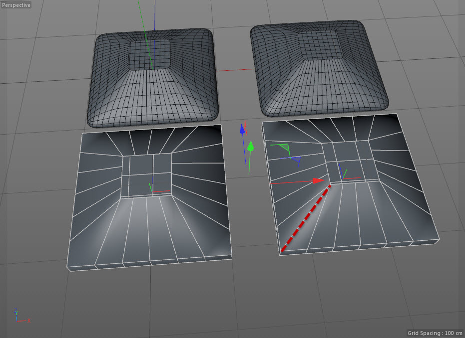

facendo una prova al volo direi che il problema è il triangolo che si è formato ai lati.
elimina il lato che ti ho indicato in rosso e fai diventare quella faccia quadrangolo, l'hyper dovrebbe lavorare molto meglio

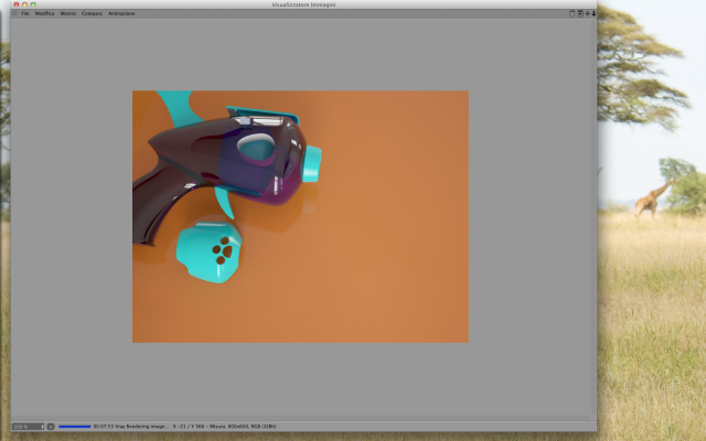

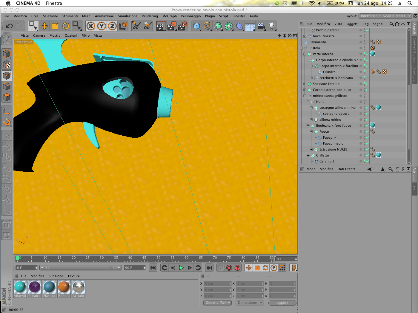

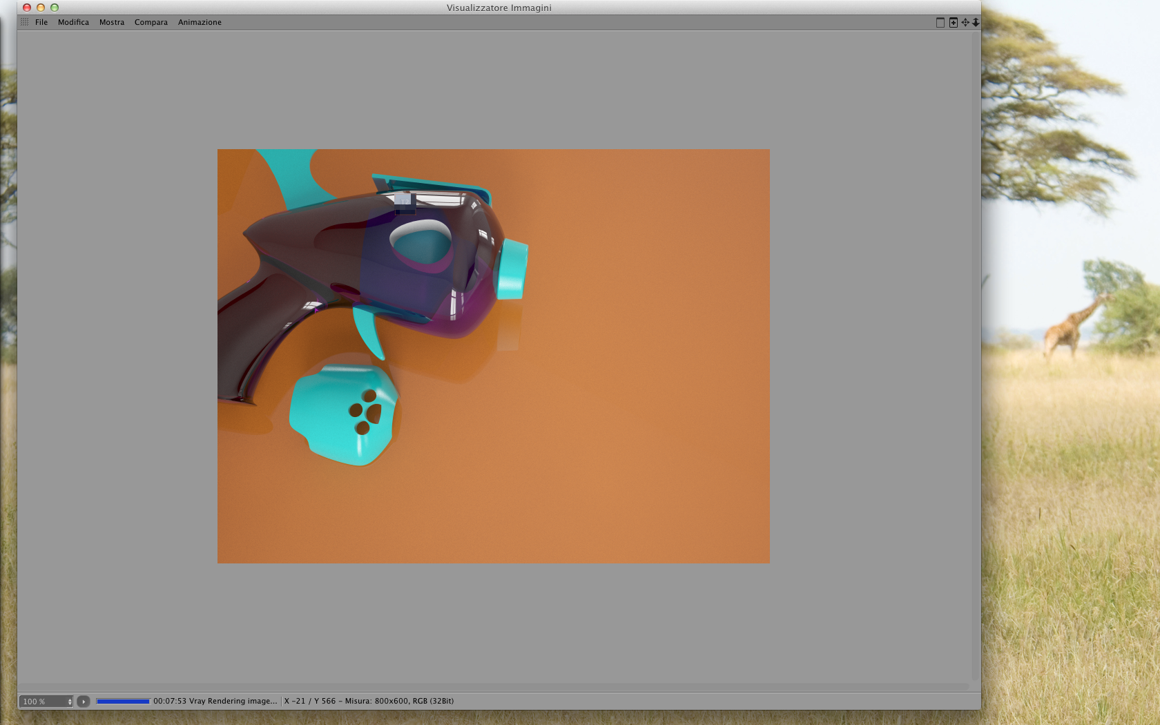

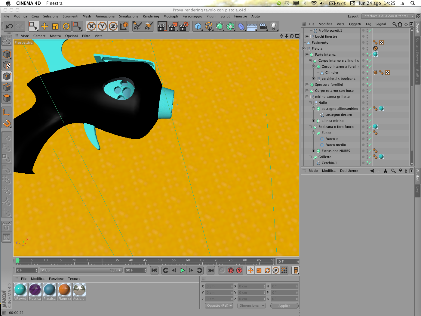

Devo dire però che questo file, nel quale sto posizionando vari oggettini che avevo già modellato per provare alcune cose del rendering, mi sta creando non pochi problemi (essendo io un novellino, chiaro) per esempio mi sai dire perchè nell'editor la parte centrale della pistola, quella con i forellini per intenderci, è al suo posto mentre nel lanciare il render finale (shift+r) si sposta e se ne va a zonzo?
Mi sembra davvero incredibile, anche perchè se renderizzo con cmd+r tutto va bene!!!!!
:shock:

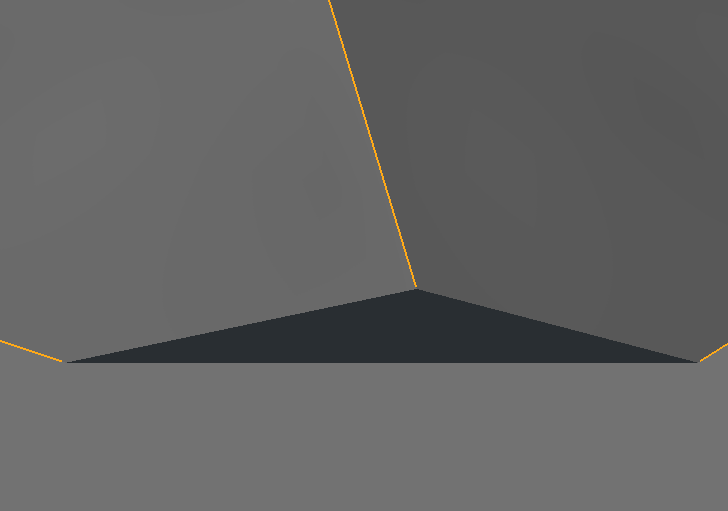

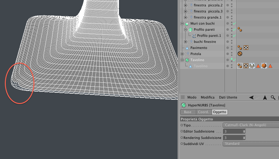

Si comunque ho provato a fare queste cose:

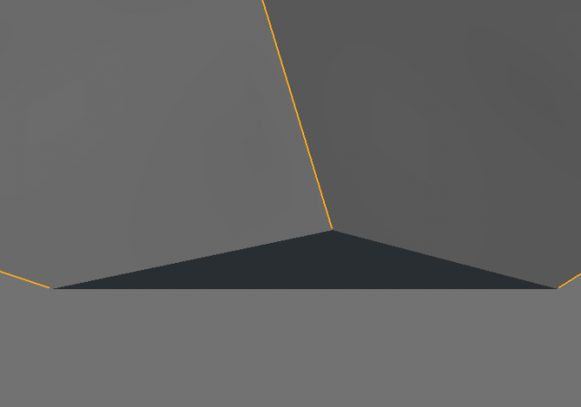

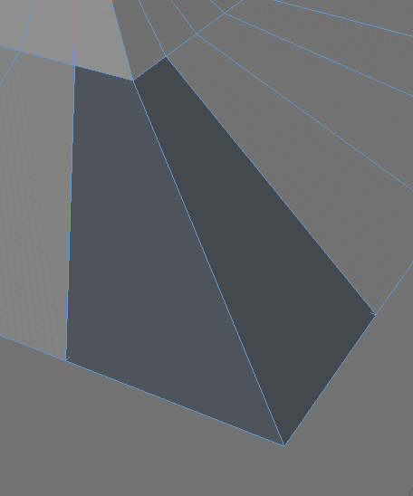

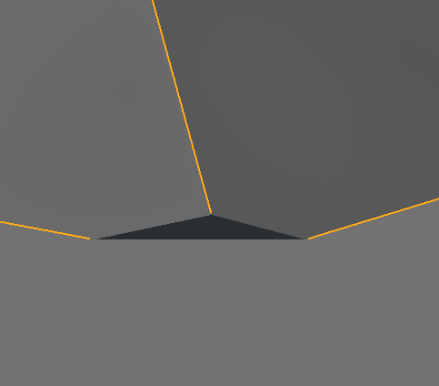

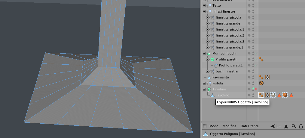

zoom molto forte sul vertice, e sembra che ad un certo punto i poligoni "si stacchino", vedi foto 1.
Allora li ho cancellati e provati a rifare con crea poligono con lo snap sui punti e mi accade quanto in foto 2.
Alla fine, con la nurbs, il risultato è lo stesso
Boh.
Le normali le ho controllate tutte, sono a posto.
aaaaaahhhhssignùr! :)
foto 2.png (69.58 KiB) Visto 1656 volte
Foto 1.png (12.02 KiB) Visto 1656 volte

il problema è sulla geometria, perchè non lo chiudi a punta invece che a triangolo?
disorderz
Messaggi: 37
Iscritto il: ven feb 08, 2013 5:34 pm
Re: Imperfezione Base tavolino.
Messaggio da disorderz »
Ma io l'ho chiuso a punta, si vede così solo se zoomo parecchio, infatti non capisco perché diventi così dato che (almeno nella mia testa) e' stato modellato a punta, per l'appunto!
