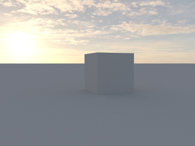

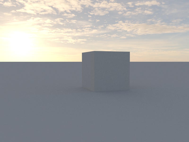

Sono abbastanza alle prime armi con Vray. Dopo alcune prove con gli interni di cui ho già postato a suo tempo una immagine, sono passato agli esterni.
Phisical Sun e Phisical Sky ok, ma con le HDRI non ci tolgo le gambe.
Con Cinema motore Fisico e GI non ho problemi. Il risultato lo vedete con la prima immagine.
Con il motore di Vray il risultato è quello della seconda immagine: niente ombre!
Ho guardato all'interno del forum, sul blog di Simone Manna, su quello di Angelo Ferretti, ma evidentemente mi sfugge qualcosa...
Ho fatto così:
Ho inserito una luce. Ho assegnato il tag Vray Light. Ho selezionato Area Light. Ho selezionato la voce tipo Dome. Ho spuntato le voci Spherical Dome e Use Texture. Ho caricato nella Light Dome la HDRI.
Mi potete dire dove sbaglio??? :(
PS. sono proprio scemo, ho anche speso 25 $ per comprare una HDRI pensando che fosse colpa di quella!!!

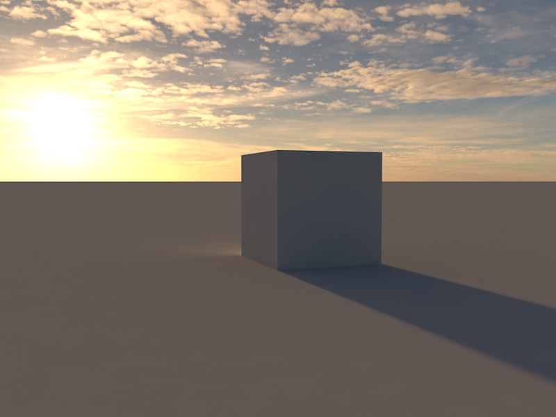

Credo di aver capito come fare. Ti riporto:
nella Light Dome, ho cliccato sull'immagine HDRI caricata e si è aperto il pannello Shader Bitmap, dove si possono fare varie regolazioni relative all'immagine, punto di bianco, punto di nero ecc.
Tra le voci c'è anche Profilo Colore e li ho cambiato da Incluso(Default) a sRGB e comè per magia sono apparse le ombre proiettare dall'HDRI
Verifica anche tu e chiunque ci voglia aiutare, se quello che ho fatto è giusto.

:idea: ;) :)
Tutto perfetto come hai detto tu.
