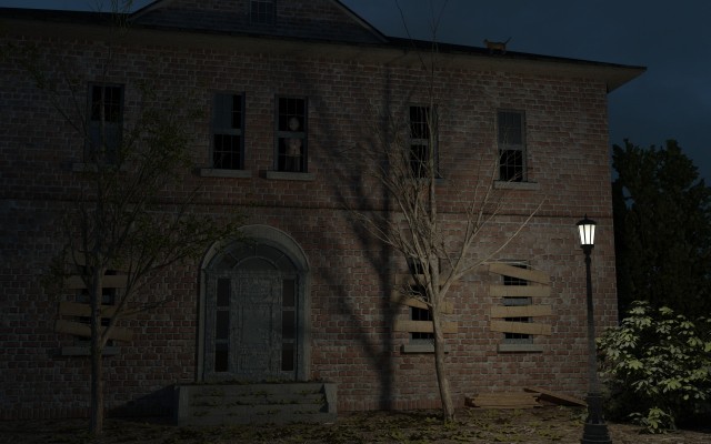

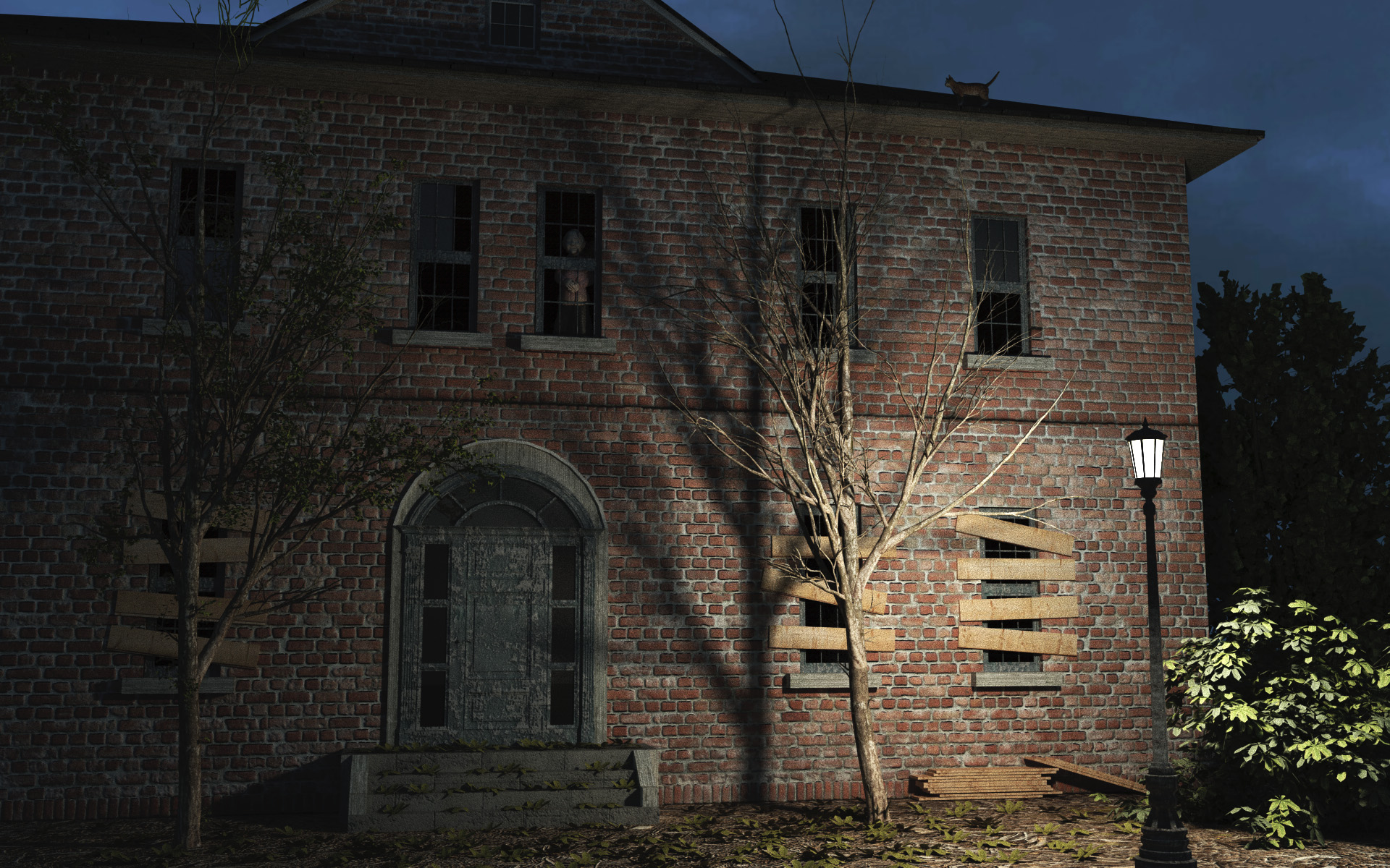

Continuo con le mie immagini lugubri! Che ve ne pare?
Messaggi: 3049
Re: Edificio Fantasma
Bella! :)
Il fantasma (se di fantasma si tratta) non mi entusiasma molto, sembra il vecchietto di UP! :lol:
Le assi di legno mi sembrano un po' troppo nuove!
Per il resto non è male, bravo!

Atmosfera molto bella e ricercata! Bel lavoro direi!
Non so se è una tua scelta ma trovo anche questa immagine un pò strana.. Cioè sempre quell'effetto videogioco in cui parlavo la volta scorsa riguardo alla tua immagine manicomio.
Come ripeto se è questo il tuo obiettivo allora ok ma se invece cerchi un buon realismo secondo me c'è ancora qualcosa da sistemare.. 8-)

Grazie ad hurri e Ocman per gli interventi...si le assi di legno sono da rivedere..
ocman ha scritto:Non so se è una tua scelta ma trovo anche questa immagine un pò strana.. Cioè sempre quell'effetto videogioco in cui parlavo la volta scorsa riguardo alla tua immagine manicomio.
secondo te come potrei raggiungere un pò di realismo? Anche a me sa di videogioco e vorrei migliorarla..secondo te dipende dai mat? Dall illuminazione?

Secondo me dipende proprio dai materiali e dell'illuminazione ma potrebbero essere anche delle impostazioni sbagliate nel color mapping. È difficile dirlo vedendo il file finale. Ma l'immagine è come esce da vray o post prodotta?

scusa la domanda...non sono un pò grandi quei mattoni in facciata??

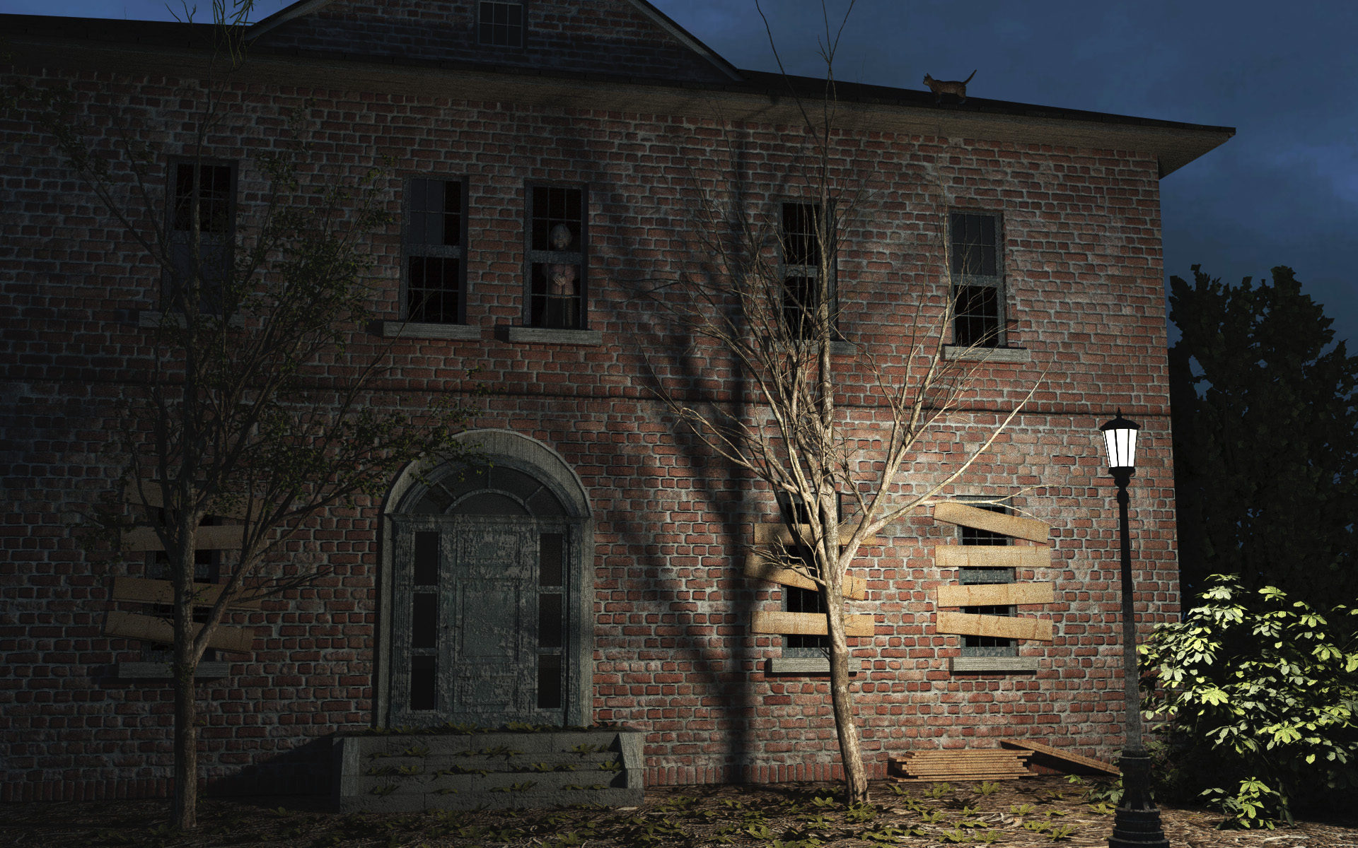

L immagine che ho postato è passata anche da PS, l immagine sfornata dal render è questa. Come color mapp ho usato exponential tutti i valori a 1 e lw disattivato, hdri nell env multiplier a 1 e luce area per il lampione. Praticamente tutto di "dafault", cmq provo a giocare un pò col col mapp vediamo cosa ne viene fuori...
hitgracci ha scritto:scusa la domanda...non sono un pò grandi quei mattoni in facciata??
Trovi che siano troppo grandi? Ho steso la tex senza prendere riferimenti, diciamo a gusto personale...ridimensiono.
Aperto a tutti i consigli per quanto riguarda l aggiunta di fotorealismo! ;)

Paolo79 ha scritto: Trovi che siano troppo grandi? Ho steso la tex senza prendere riferimenti, diciamo a gusto personale...ridimensiono.
considera che il mattone italiano ha dimensioni unificate di l25xp12xh5.5 quindi la parte a vista è di 25x5.5
