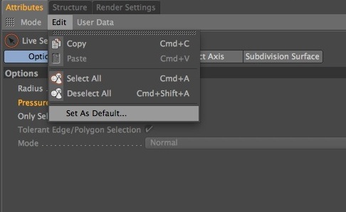

Messaggi: 3568
Re: Info su settaggi e Ruota spline
Ciao, per i parametri degli strumenti, una volta che hai impostato dal pannello attributi quello che ti serve, puoi andare sul menu Edit (degli attributi) e dare Set as default (funziona praticamente con tutti i parametri, quindi anche per sweep, primitive, ecc).

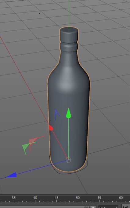

Il primo punto, ovvero la rotazione, vado a spiegarmi meglio...
Se io creo la spline di una bottiglia (ovviamente solo il profilo con in centro rotazione settato a metà)
una volta importata in Cinema ho "solo" la possibilità (mediante il modificatore ruota) di creare un solido
ruotando di 360° la mia spline.
Così facendo, però, ottengo sempre e solo bottiglie rotonde...
Come potrei fare se volessi dare una "traccia" alla mia rotazione? Se io volessi ottenere una bottiglia
quadrata ad angoli smussati (tipo quella del Jack Daniel's per capirci) possibile non ci sia il modo di far ruotare
la mia spline su di un percorso creato da me (con altra spline ovviamente) ?
Mi sono spiegato meglio? Provo poi con una foto...

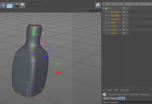

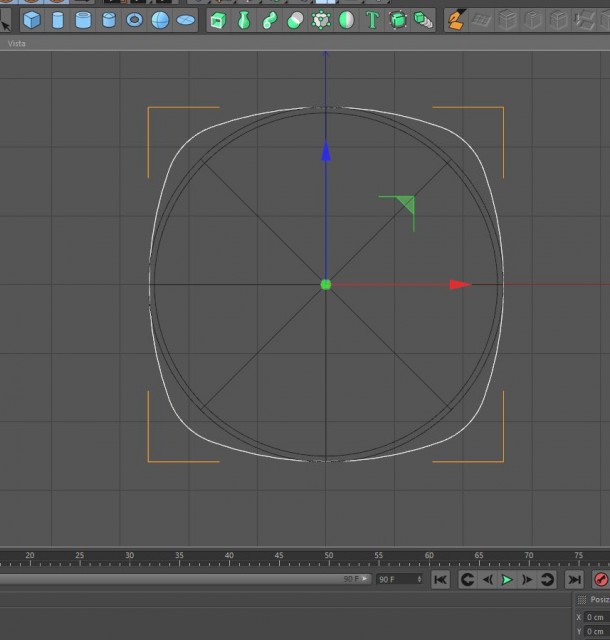

cappellaiomatto
Messaggi: 1581
devi usare una loft nurbs

No speta, non devo modellarla simile... Ho bisogno di seguire lo shape originale!
Per fare un modello fedele con questo sistema dovrei crearmi a ogni cambio curva una spline come hai fatto tu
ma comunque non mi troverei la suddivisione uniforme su tutte le superfici come fa la rotazione.
Ciò che cerco di capire è se sia possibile dire a Cinema di ruotare la mia spline ma su un percorso specifico deciso da me.

cappellaiomatto
Messaggi: 1581
abbi pazienza ma non ho capito cosa ti serve
se il problema sono solo le suddivisioni alla fine puoi esplodere la loft e cancellare i loop in eccesso.

Non si capisce cosa intendi esattamente, o meglio per come lo spieghi sarebbe da usare una extrude nurbs ma mi pare banale come risposta quindi dovresti spiegare cosa non va nel procedimento descritto dal cappellaio
