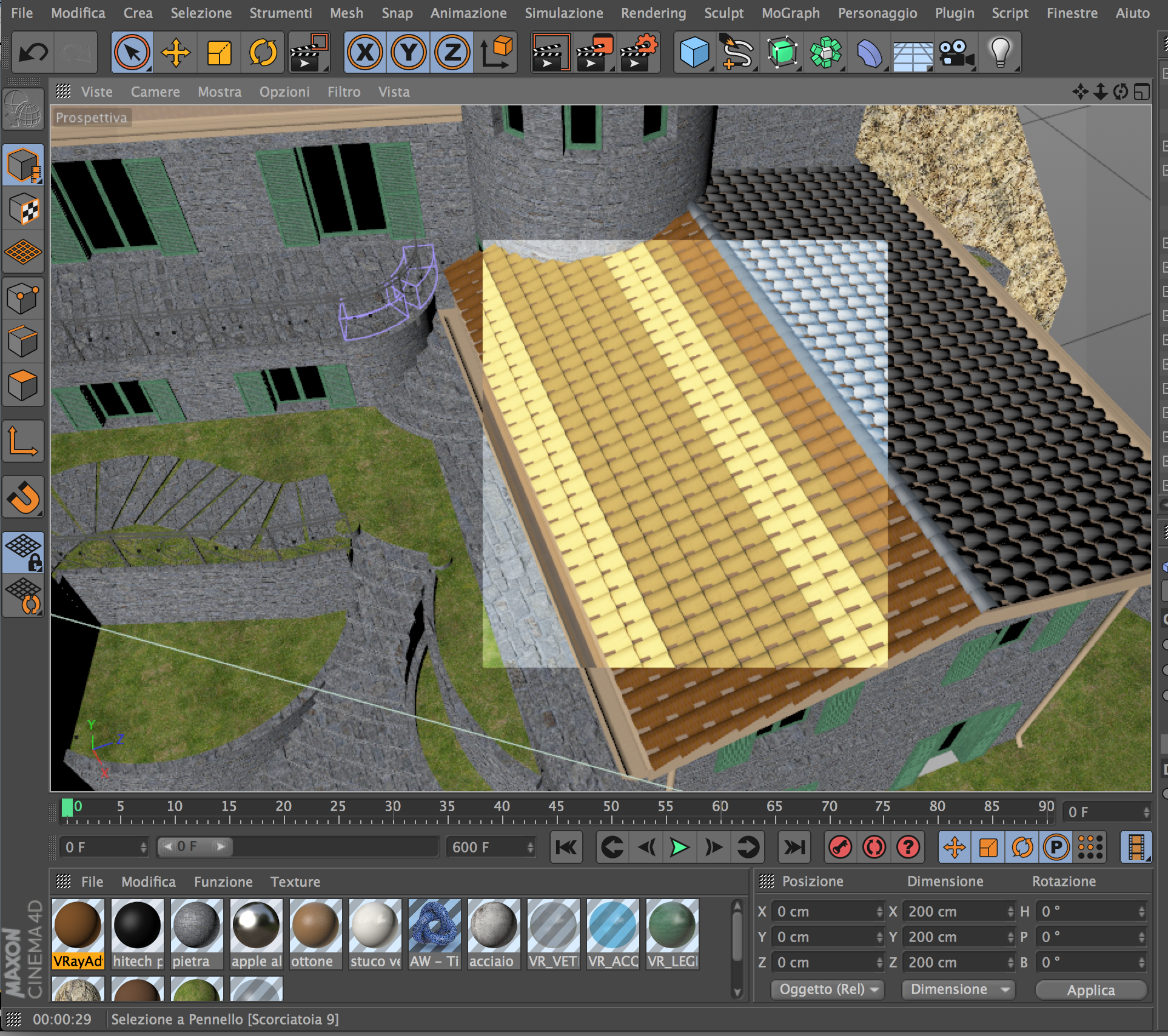

... :) allora ho provato il multishader e riesco a inserire diversi colori su un materiale... :idea: ma ora non riesco a randomizzarli cioè a renderli casuali nella stesura sui coppi... :shock:
allego un'immagine :o

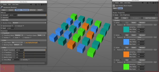

Ciao, fai così:
- assegna un Random Effector al cloner
- Nel Random: disattiva tutte le trasformazioni, imposta il Color Mode su On, attiva Use Alpha/Strength, metti Weight Trasform al 100%
- Nel Multishader: imposta il Mode su Color Brightness

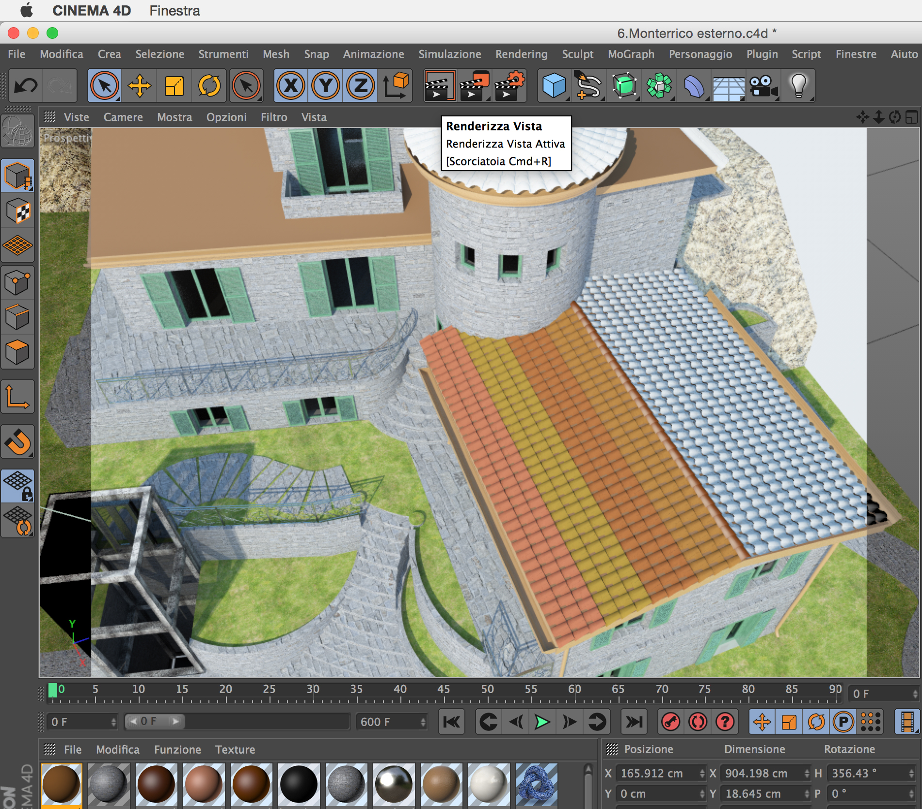

pero', anche con i tuoi consigli, purtroppo non riesco a rislovere la cosa... :roll: :roll: :roll:
allego risultato

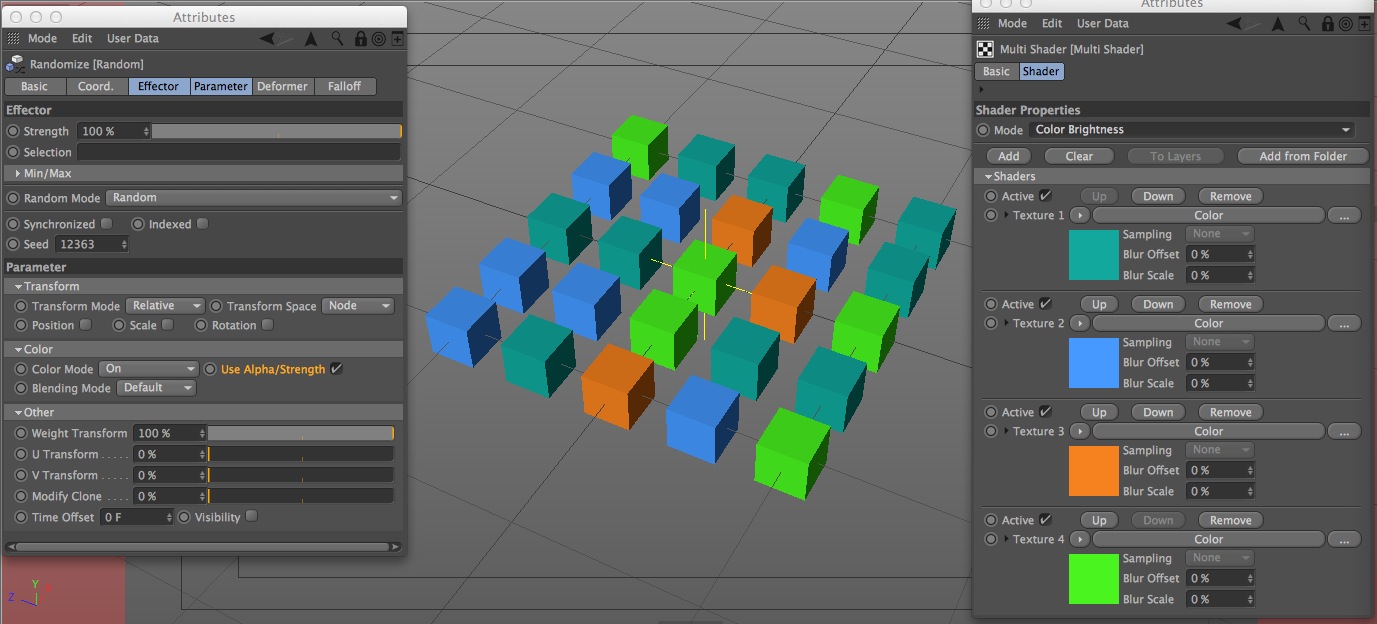

Dal risultato è sempre un po' difficile risalire alle cause, sarebbe meglio postare i parametri del random e del multishader... Tipo: nel multishader hai messo il Mode su Color Brightness? Cmq ti allego un file di esempio, ma per le prossime volte più informazioni dai e più è facile per gli altri aiutarti.
multishader.c4d.zip
