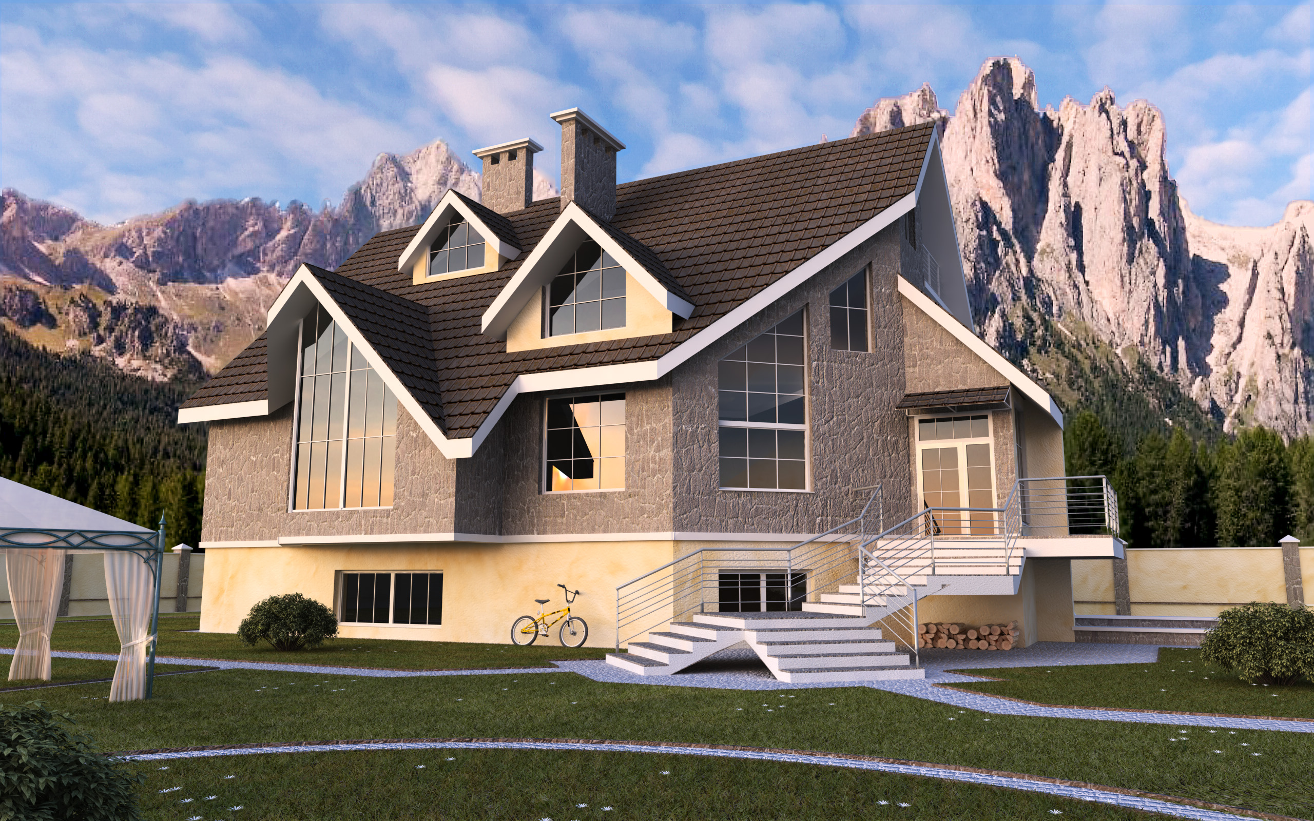

Ciao ragazzi, ho voluto provare anch io ad usare le hdri di Peter Guthrie e devo dire che sono rimasto molto soddisfatto, hanno una resa decisamente migliore rispetto alle hdri che ho avuto modo di provare in precedenza, però non pensavo che mi facessero dannare così tanto! :roll:
All inizio l ho inserita dentro una dome ma i tempi di calcolo triplicavano, così l ho provata nel background environment ma al primo render mi dava un immagine completamente sovraesposta, totalmente bianca (nonostante i parametri di default), dopo varie prove sono riuscito a riportarla alla sua condizione originaria, più o meno, ma non mi soddisfavano la luce emanata e il riflesso sui vetri e ne ho aggiunto altre 2, una nell override GI env e l altra nell override reflection env, ntrambe con il profilo colore su RGB. Insomma ho dovuto fare l equilibrista con questi parametri più il CM ( HSV exponential 1 - 3 - 1.2). Uso la R15 con Vray 1.8, so che questa versione di vray è un pò problematica, ma vi risulta un comportamento simile dell hdri di Guthrie in questa versione? Mi risultava completamente bianca anche nella dome. L immagine in sè presenta ancora degli errori, d altronde è un wip, cmq il risultato, in termini di illuminazione, mi piace! Il modello non è mio, l ho scaricato dalla rete. Che ve ne pare?
Saluti a tutti!
p.s. Grazie Ocman x l ispirazione! ;)

Non c'è differenza tra 1.8 e 1.9 per quanto riguarda le HDR. I tempi più lunghi sono normali, anche se triplicati mi sembra eccessivo.. direi che settandole correttamente sono al massimo raddoppiati(ma anche meno). L'incremento di qualità vale comunque i tempi più lunghi. Per il resto(anche se hai smanettato più del dovuto) la maggior parte delle HDR in commercio vanno tutte aggiustate di gamma, saturazione e intensità, e aimè ognuna è diversa dall'altra quindi non c'è un'impostazione che va bene per tutte.
C'è ancora da lavorare sul tuo setup, luce e ombreggiatura non si sposano bene con lo sfondo;)

Ciao Paolo!! ora preparati che ti sistemo... ;) :lol:
Concordo con Sirio su quanto detto... lo sfondo poi mi dispiace ma non mi mi piace anche perchè ha una bassa risoluzione e si vedono troppo i pixel..
Si vede che è un Wip ma ci sono troppo i bordi e gli spigoli vivi! ma anche i materiali sembrano poco curati.
Mi concentrerei molto anche sulla modellazione.
Anche a me capita spesso di scaricare dei modelli già pronti ma nel 100% dei casi li devo sistemare e stravolgere completamente perchè fanno davvero schifo...quelli free parlo.
Riguardo alle luci HDR di Guthrie sono davvero ottime su questo non c'è dubbio!!
Le sue HDR sono volutamente molto sovraesposte infatti se le apri in PS vedi una schifezza bianca assurda me se provi ad abbassare la sua esposizione vedrai che appare l'immagine corretta. Infatti lui consiglia di lasciare la loro intensità a 1 e giocare con i parametri della camera. I parametri da lui consigliati sono reinhard 1 - 0.25 . 2.2 in ordine dall'alto e camera con iso a 100, f/stop a 8 e shutter a 200 praticamente valori standard.
Io nel mio esterno però ho usato exponential con tutto a 1 ma la camera l'ho messa a iso 100, f/stop a 3 ( o 6 in certi casi ) e shutter a 100.
Tornando al tuo render quanto tempo hai impiegato per curiosità? di solito impiega di più se metti l'HDR nella dome ma triplicare i tempi mi sembra tantino..

Paolo79
Messaggi: 279
Iscritto il: gio apr 11, 2013 5:16 pm
Re: Illuminazione esterno HDRI
Messaggio da Paolo79 »
Grazie per gli interventi ragazzi! Si lo sfondo e tante altre cose sono assolutamente da rivedere, è la prima volta che uso questo tipo di hdri e venendo da vray 1.2 pensavo ci fosse qualche differenza di base che rendeva l immagine così sovraesposta. Ora ricomincio da capo tenendo conto dei settaggi di Oc... a proposito grazie delle delle dritte!...Proviamo...!!

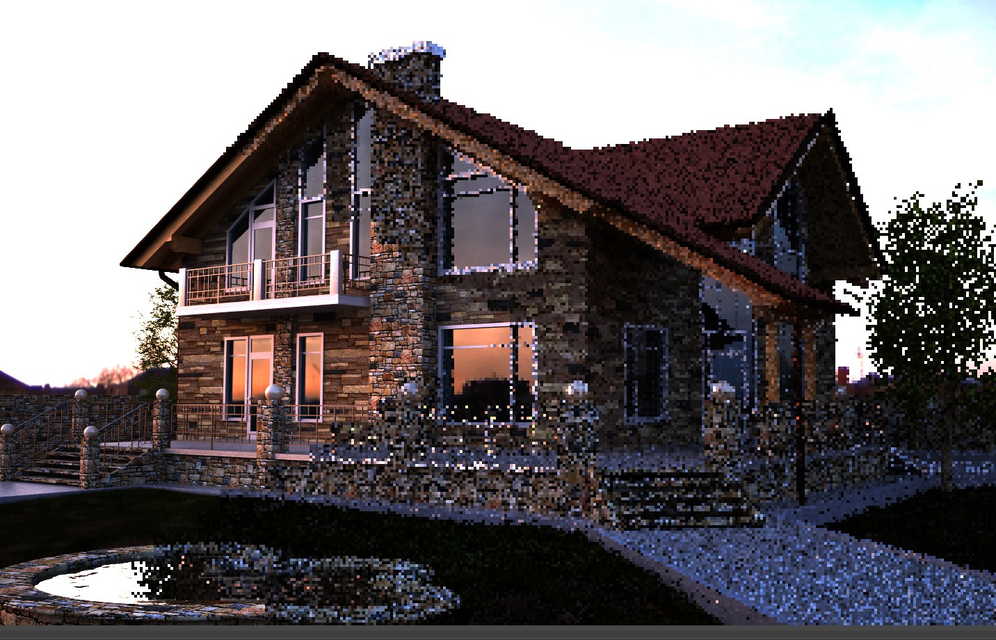

ocman
Messaggi: 1505
Messaggio da ocman »
Ora sto provando ad rifare un render della mia casa ( magari fosse mia realmente... eheh ) ed uscire come hai detto tu Stefano nel post prec.
Al momento, con adaptation attivo, sta uscendo mega satura irreale ma voglio provare a passare in PS per capire la differenza..
Questo è quello che sta uscendo ora..
Mi sono accorto che avevo il LWF non attivo in cinema.. :roll:
Poi riprovo..
