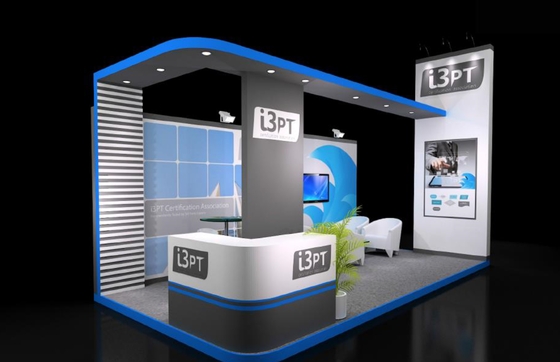

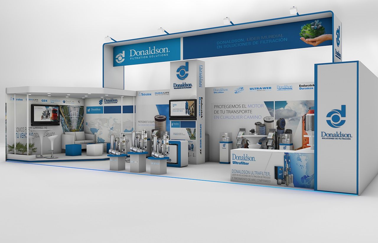

Il mio consiglio del limbo è perché mi immaginavo una situazione sullo stile delle due immagini allegate, in quel caso i rimbalzi della luce te li crei te con le aree, come in un set fotografico
i3PT Certification Assoiciation Exhibition Stand.jpg (103.07 KiB) Visto 3128 volte

secondo me vanno bene sia cubo che limbo.
Io quando devo fare quel tipo di render faccio una via di mezzo in realtà: il limbo a 360°, quindi in sostanza un cilindro, senza parte superiore (tengo del nero per avere riflessi scuri sugli oggetti) e illumino con Area o area dome, o con entrambe...
con il "set" ho sia pavimento/sfondo senza stacchi e sia la possibilità di girare intorno con la camera senza dover girare il piano di appoggio, utile anche se bisogna fare animazioni ad esmpio

Grazie! Faró anche questo tentativo e vediamo cosa esce! Comunque il genere di render deve essere come gli allegati di riciricca
