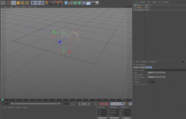

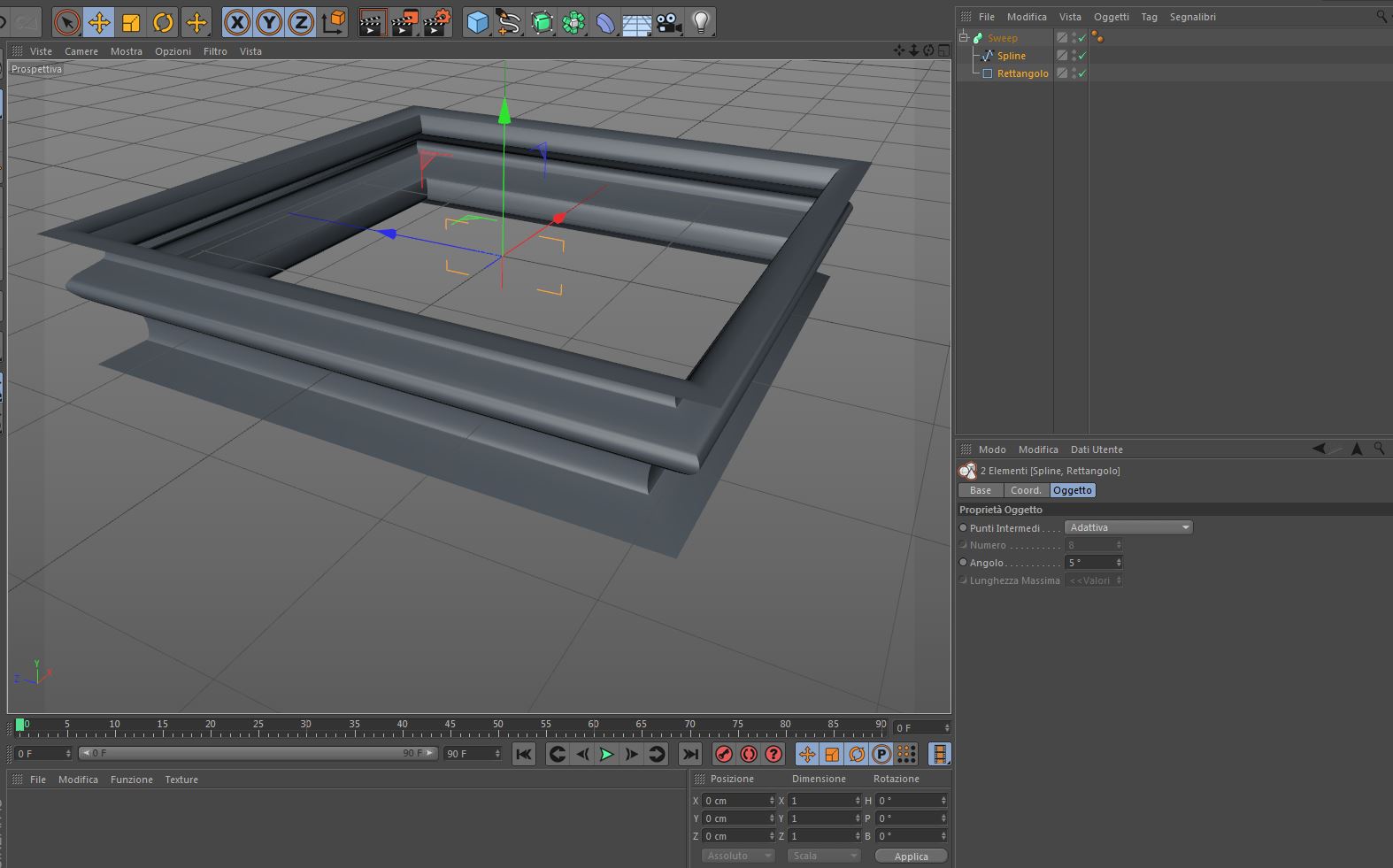

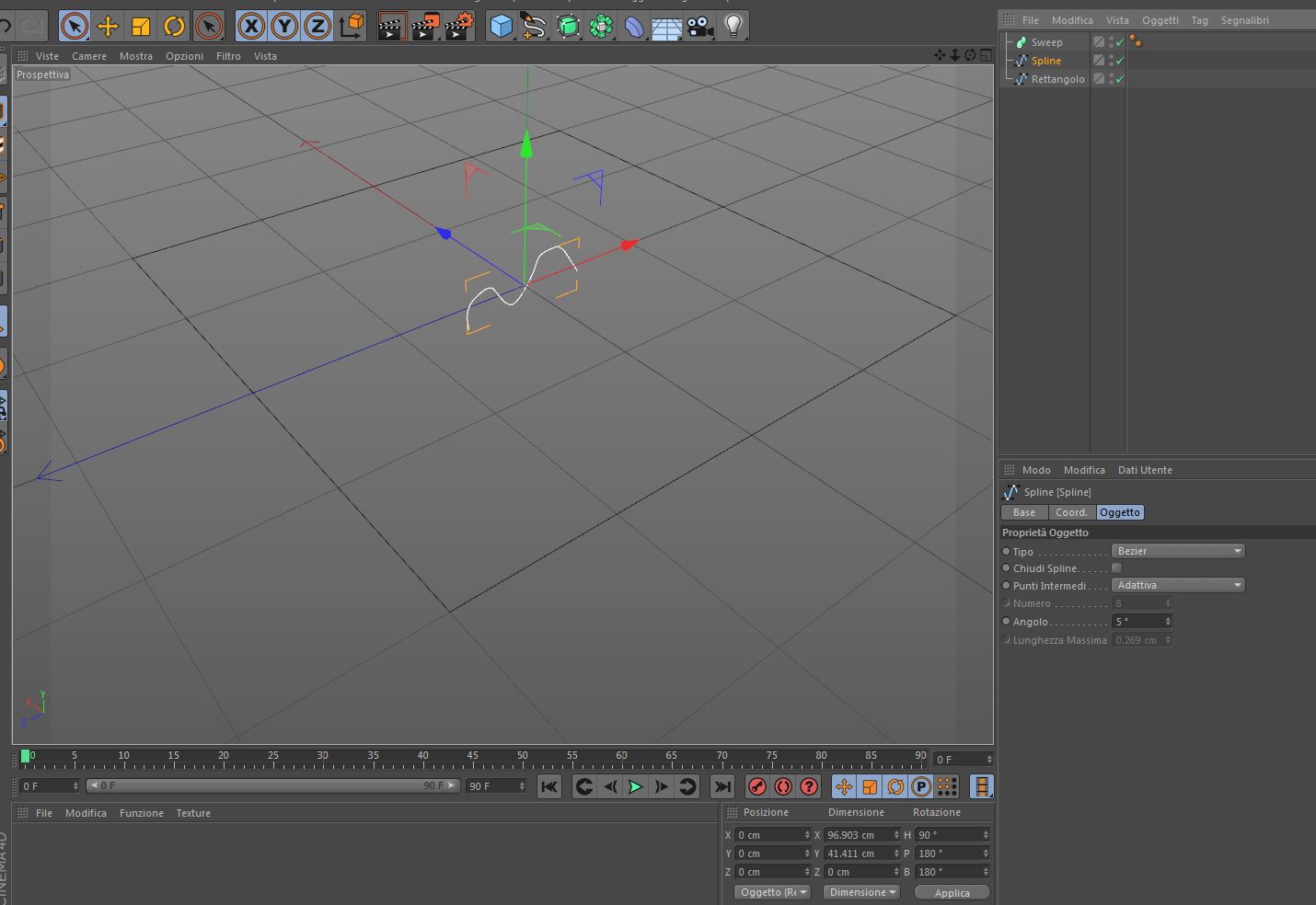

Salve a tutti, non riesco a capire come faccio a fare uno sweep di quella spline lungo il rettangolo ma che deve seguire il rettangolo nella direzione in cui ho disegnato la spline (praticamente deve fare la modanatura a destra del rettangolo). Help me :shock:

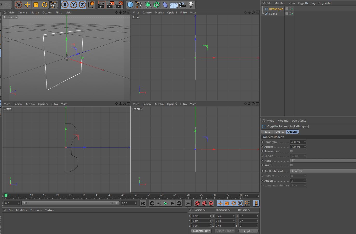

L' asse blu deve correre lungo il percorso, cioè deve essere perpendicolare alla sezione.
Non importa dove e come è disegnata la sezione, basta che ha l'asse BLU "normale" al piano che la contiene.
Cinema farà correre la sezione nel modo giusto lungo il percorso.
La tua sezione ha l'asse rosso nella direzione dell'estrusione, ci andrebbe il blu.

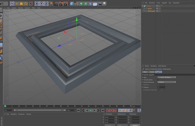

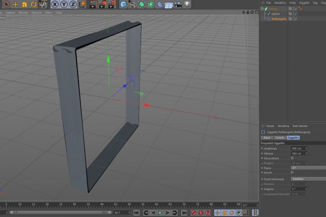

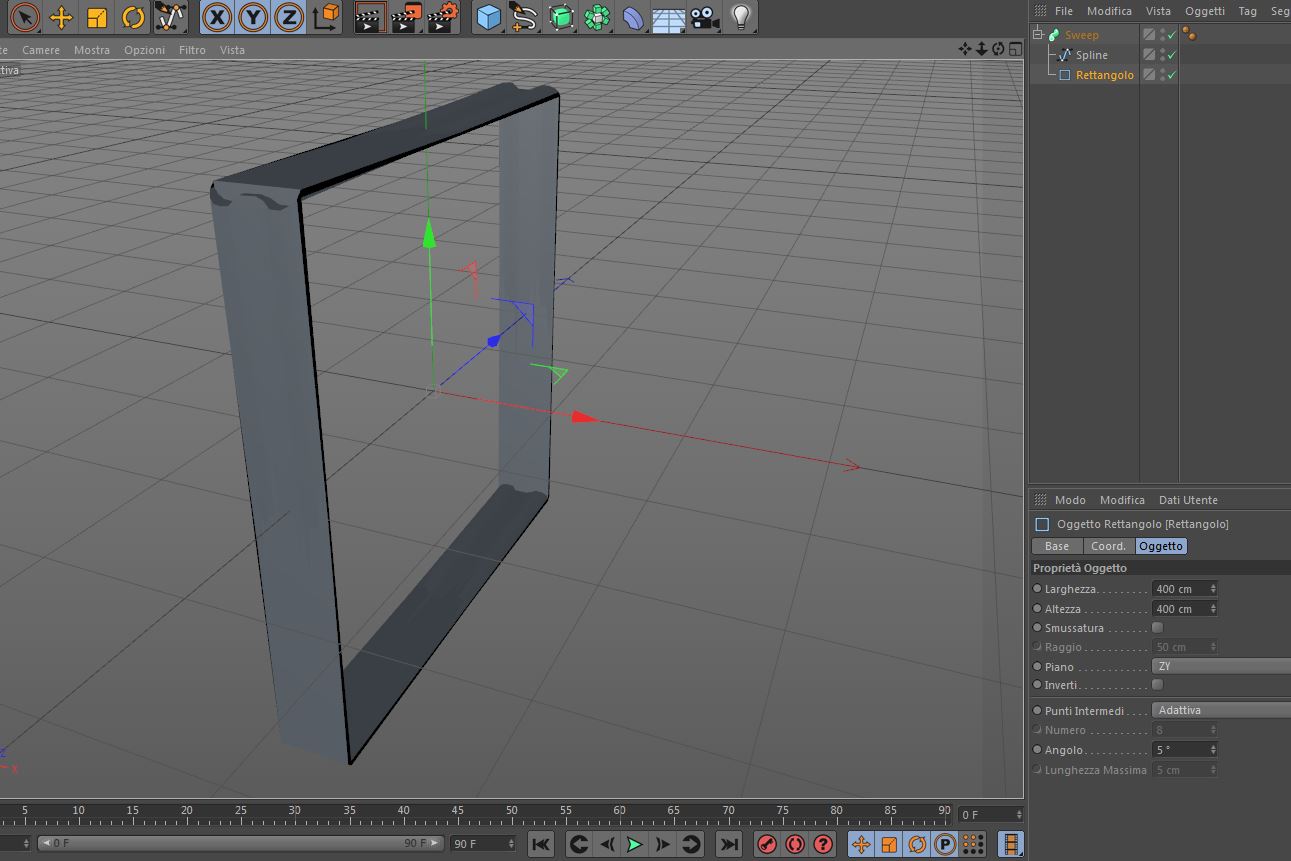

Grazie mille fofo! già ho capito una cosa... ma non deve andare proprio così... ti mando gli allegati per farti capire cosa devo fare... praticamente devo fare quelle cornici su di un muro (come in foto) facciamo finta che la sezione della cornice in foto sia quella che ho disegnato io... la sezione dovrebbe seguire il rettangolo nel modo in cui l'ho orientata, mentre quando la inserisco in uno sweep me la fa come se fosse ruotata di 90, cioè ora segue il rettangolo ma dovrebbe seguirlo di 90° ruotato. non so se sono stato chiaro. pfiu

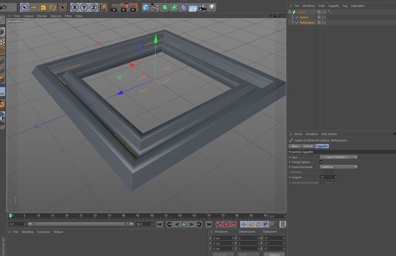

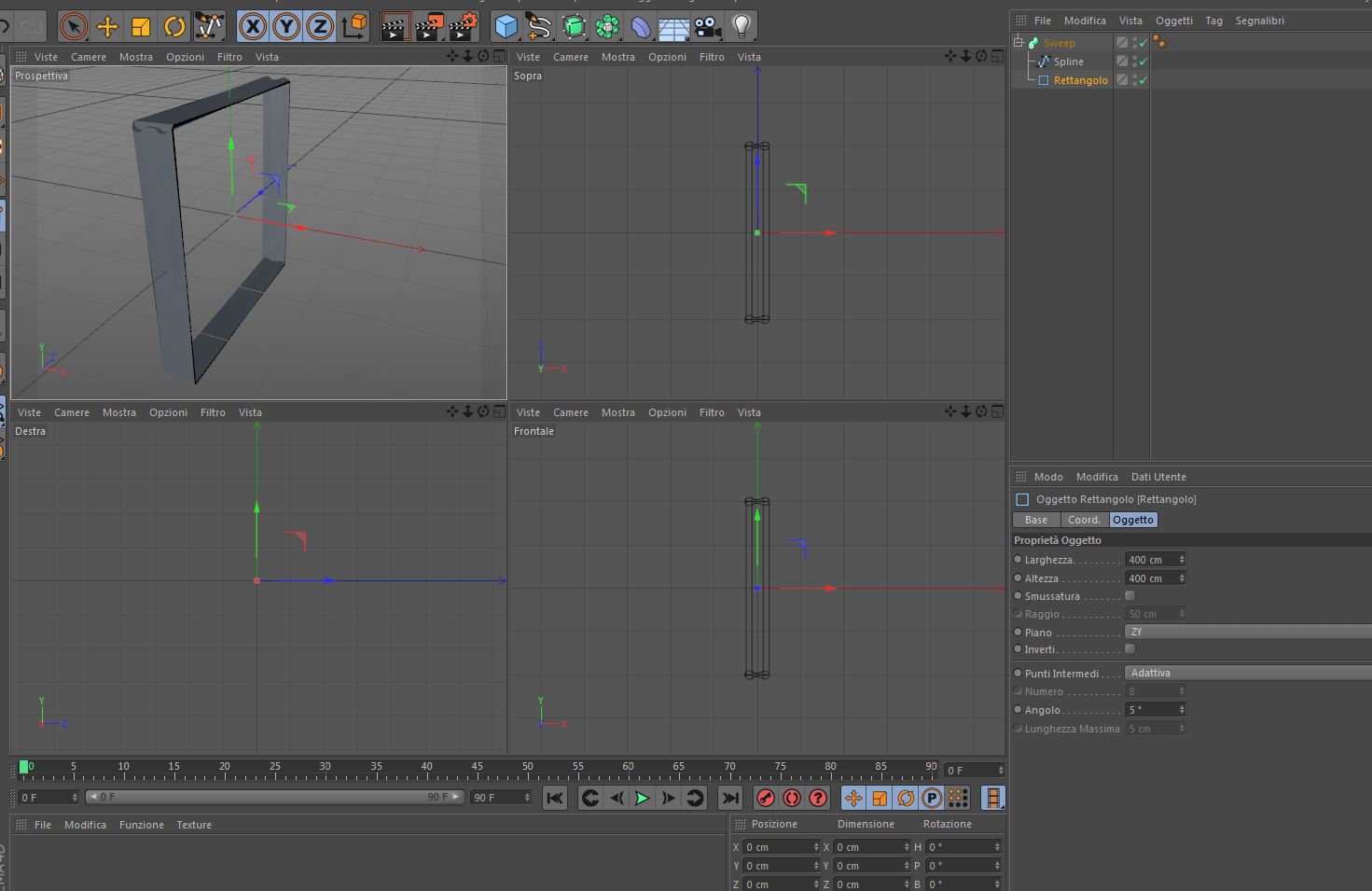

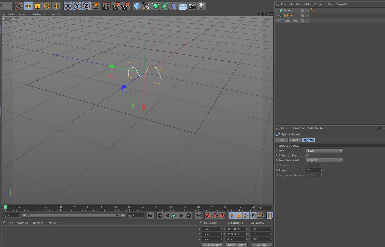

Ci sono riuscito, andava ruotato anche l'asse verde verso l'alto... teoricamente non l'ho capito, ma praticamente si!
