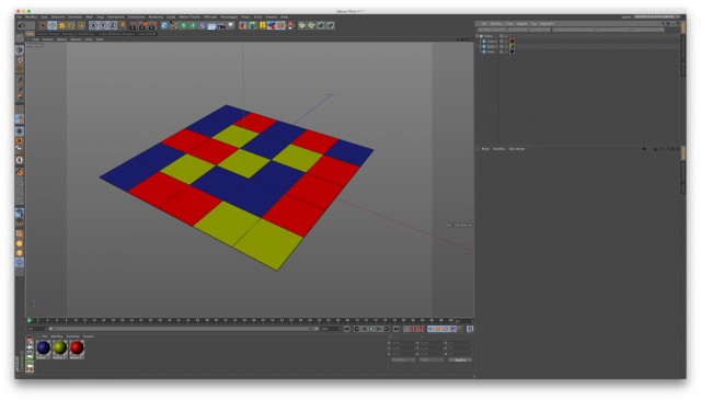

Ciao, si è possibile, ci sono diverse strade, dipende come hai impostato il 3d.
Se hai i modelli delle singole piastrelle le puoi moltiplicare con mograph e applicare le texture diverse agli oggetti moltiplicati (volendo puoi usare il multishader di mograph)
