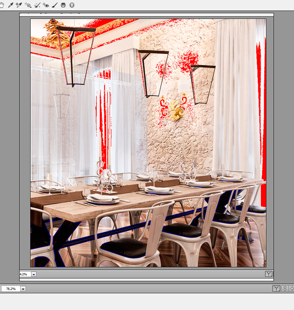

Se utilizzi photoshop tieni d'occhio i clipping, sia in highlight che in shadows, come vedi in allegato l'immagine va oltre i parametri in tutti e due i casi

I clipping sia in highlight che in shadows non li ho mai controllati in effetti anche perchè molte volte vado a gusto.. Capita anche in fotografia di bruciare una foto :)

Si certo , io quando guardo un render purtroppo parto sempre dal presupposto (nel caso di render d'interni come questro) che il lavoro del renderista abbia come finalità quella di riprodurre cio che un fotografo professionista dovrebbe fare ma che per motivi vari non possa eseguire, per esempio abbattimento dei costi , impossibilita di avere fisicamente uno studio fotografico o location, oggetti non ancora prodotti ecc. ecc.
Quindi un fotografo professionista non andrebbe mai in clipping, anche perche fotografa in formato RAW e quindi da li si regolano le alte luci e le ombre.
Ora capisco che nel caso un hobbista non si ponga il problema, ma nella vita non si sa mai, magari un giorno potrebbe diventare una professione, quindi meglio partire gia con le conoscenze giuste e più che andare a gusto abituarsi subito a non commettere errori di base.
Detto questo, certo sei libero di fare come preferisci e a tuo gusto ma sappi che se la foto la vede un pro li ci vede un errore :)
