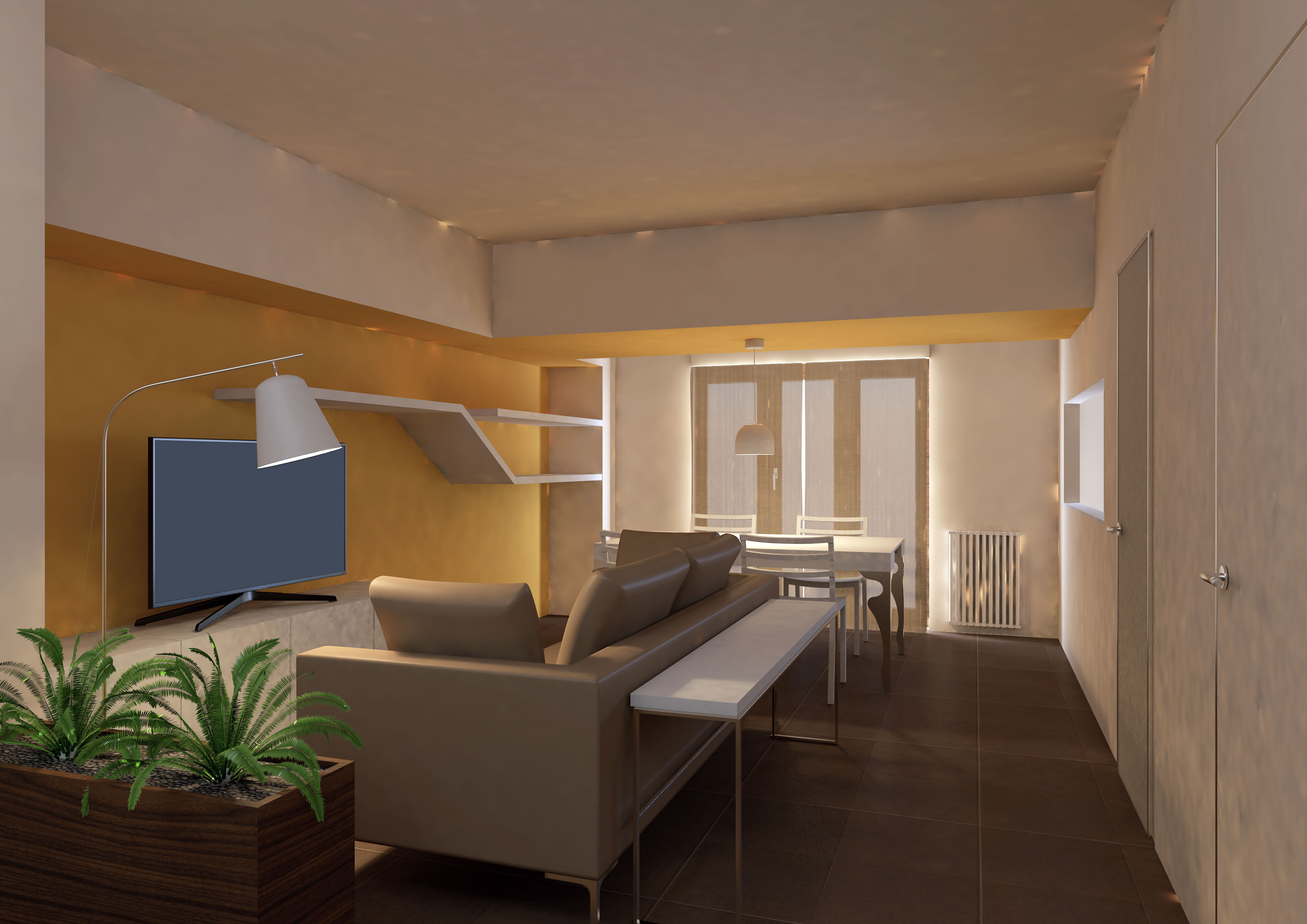

Salve,
premetto che non sono un' esperta, anche se vorrei diventarlo.. quindi non infierite su di me!
Dopo un' attesa di circa 8 ore, come vedrete dell'allegato, il rendering risulta pieno di macchie,
neanche photoshop sarebbe in grado di eliminarle! Inoltre ho lanciato il secondo rendering della stessa scena ma già sto vedendo che anche qui compaiono macchie.
La scena comprende due luci area messe in due lampade, 6 faretti IES posti su un contro-soffitto, altre 2 luci area poste sulle due finestre della scena e un cielo fisico.
Nei settaggi di rendering, ho messo: motore FISICO con suddivisione shading (max 4)- suddivisione ombre 4
Irradiance cache "medio" e light mapping 5000.
Non so cos'altro fare!!!
Aiutatemi!!!
P.S.Sono una corsista di febbraio 2015 (se questo può incentivare ad aiutarmi)
Grazie , Antonella

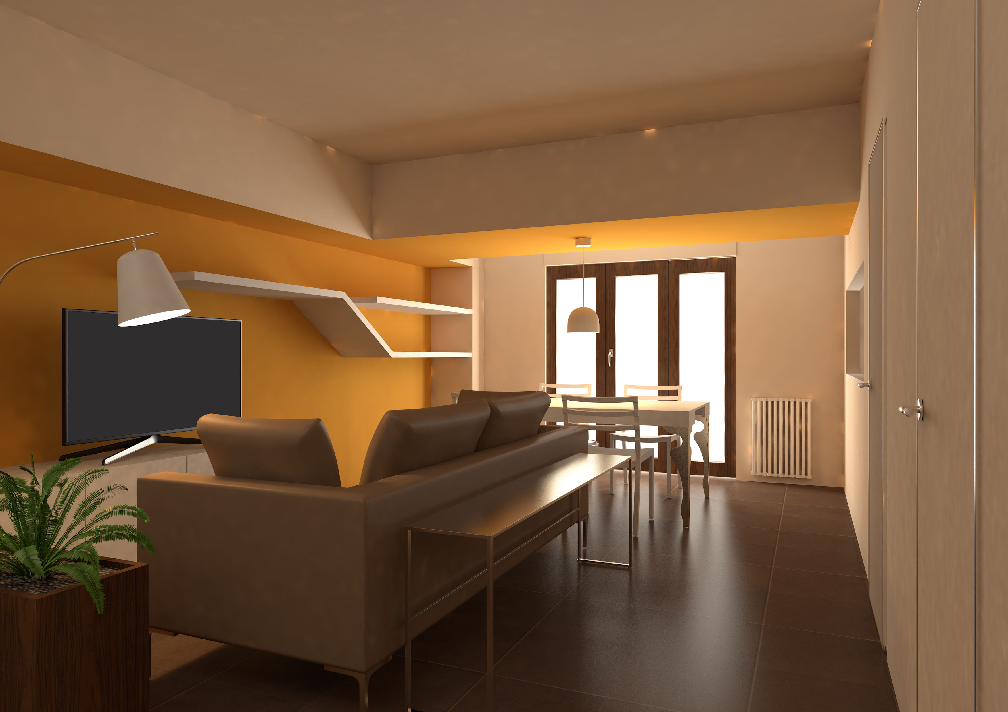

Ciao e grazie per le vostre risposte!
Ho modificato la scena in base ai vostri suggerimenti..ma dopo 5 ore di attesa ecco il risultato che a mio avviso non va ancora bene!
In allegato troverete anche la scena senza oggetti zippata per cercare di scoprire cosa c'è che non va!
Grazia ancora...

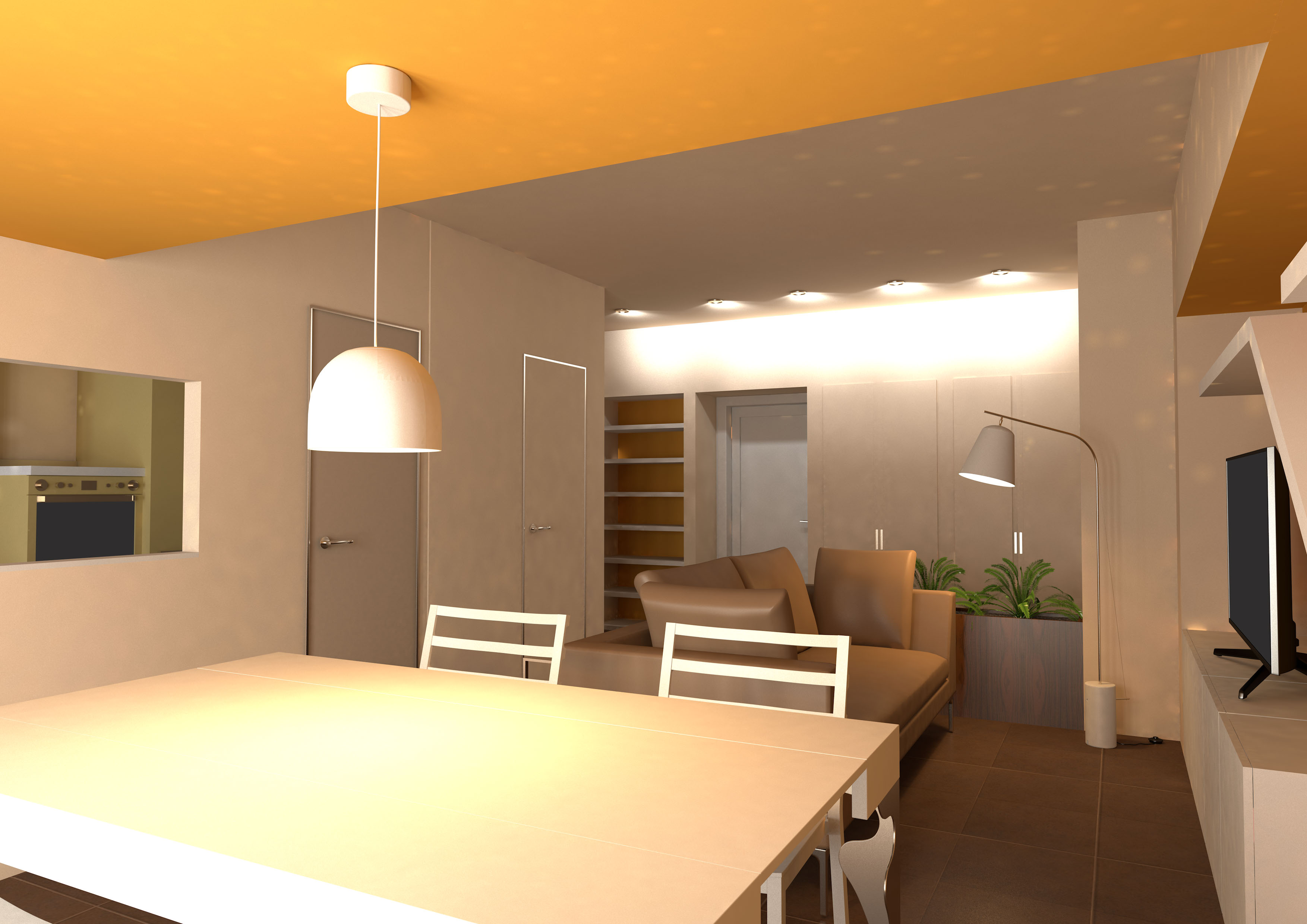

Ciao.. si in effetti mi sembrava che senza niente sarebbe stato un po complicato scoprire l'arcano..cmq in allegato ho messo la scena come mi hai chiesto.
Il cielo fisico l'avevo tolto..e ho ricontrollato anche i faretti..ma ancora non va. Allego anche il secondo render che lo stesso ha impiegato 5 ore....di questo passo consegnerò il progetto a Natale!
Grazie ancora a tutti

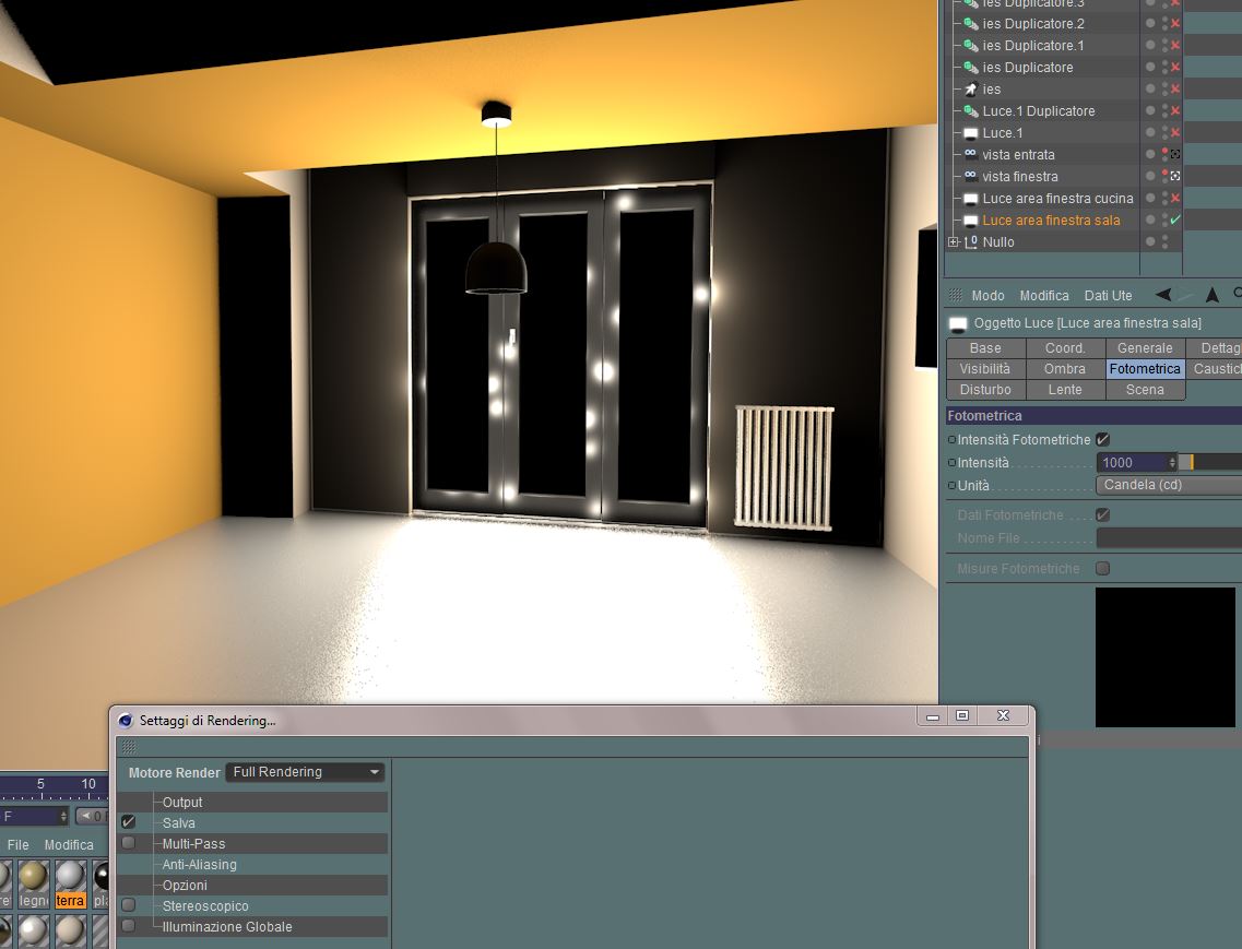

Ciao, ho dato un occhiata al file, secondo me che provoca le macchie sono le luci area alle finestre che hanno attivato "fotometrica" assieme a "decadenza quadrata inversa".
Nell' immagine qui sotto tutte le luci sono spente tranne la area alla finestra della sala, GI spenta, motore fisico spento e la luce portata all'interno, come vedi si creano degli strani artefatti, che non compaiono deselezionando "fotometrica".
Poi un altra cosa che potrebbe essere una fesseria io il motore fisico non lo uso mai, ma mi sembra che usando il motore fisico la illuminazione globale va spenta, se vuoi il calcolo dei rimbalzi di luce devi selezionare "illuminazione indiretta" nel tab fisico, dentro parametri di rendering.
Aspettiamo comunque il parere di qualche esperto del motore fisico di c4d.
