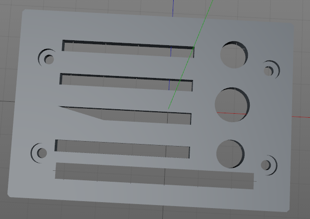

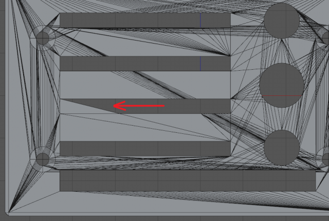

ciao, stavo facendo un modello e devo aver fatto qualcosa di strano perchè come si vede dalla foto c'è un pezzo triangolare di superficie che non è influenzato dal cubo usato con boolean..e infatti il buco che dovrebbe essere parallelepipedo è sbagliato..non so cosa ho sbagliato e come rimediare..avete qualche idea?
in allegato ci sono immagini e il progetto (R15) lo potete scaricare qui..sono quasi sicuro che il problema sia legato al fatto che il mio modus operandi sia scorretto, ma non saprei come riparare..
grazie :)

Questi sono artefatti dovuti alle booleane di Cinema, che dovrebbero essere migliorate. A parte che mettere una booleana come figlia di una booleana non è una cosa molto fruibile (per il otivo anzidetto), prova a spuntare "Hide new edges" di tutte e due le booleane. Se ancora ti produce quello "scherzetto" prova a fare un copia/incolla in nuovo documento e se ancora persiste cambia metodo: usa Spline Mask (oppure MultiSplineMask che trovi qui nello shop ed è gratuito) e così eviti a priori e cmq qualsiasi artefatto.................

grazie,
hide new edges ha funzionato..immaginavo che innestare boolean non fosse una bella cosa..quindi quale sarebbe il modo corretto di fare questa cosa? a me serviva perchè i 4 buchi ai lati sono fatti per alloggiare la testa delle viti che andranno inserite ed è naturalmente più larga della punta..

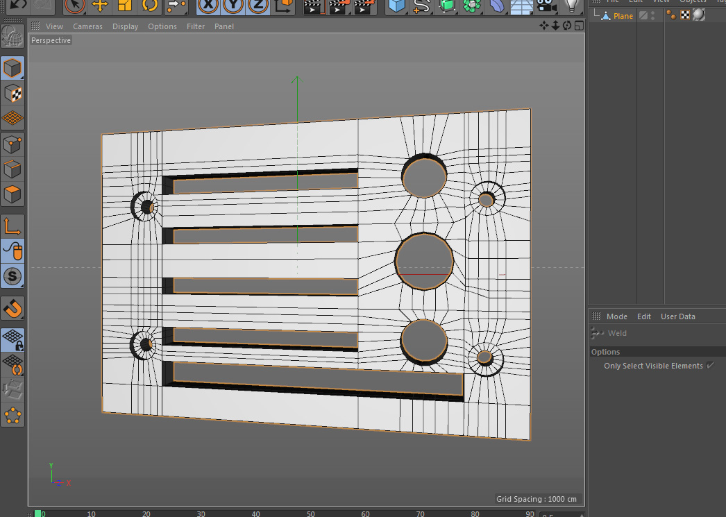

Posso dirti come sarebbe la soluzione piu pulita controllando i poligoni sia nel numero che nella specifica quadrangolare
Dovresti partire da un piano, dare i tagli necessari con il coltello, per i buchi rotondi puoi usare il vecchio ma ancora ottimo point to circle, quindi estrudi e crei il solido, in questo modo eviti completamente qualsiasi problema derivante dalle boleane
vedi esempio che ho fatto un po veloce ma da l'idea
