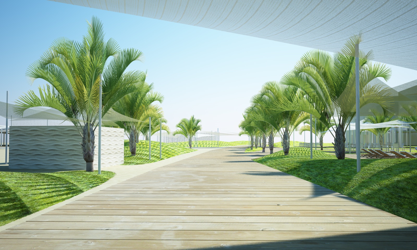

sto cercando di renderizzare delle collinette ricoperte di erba con usando c4d 12 + vray + displacemente
Ho realizzato le geometrie con lo strumento bezier nurbs ma purtroppo nelle parti più illuminate le visualizzo "ombreggiate a triangoli" come nell'immagine allegata.
Non riesco a trovare soluzione per mapparle correttamente. Qualcuno mi sa aiutare?

Vray non lo conosco, ma forse è un problema di geometrie, sembrerebbe che le collinette siano fatte di poligoni troppo grandi e lunghi e stretti e il displacement fa dei casini.

Strano, non sembra crei delle triangolazioni questo generatore nurbs... hai provato a renderlo editabile? Tasto "c" da tastiera per fare prima :)

Premetto che visualmente il risultato ottenuto con questo metodo non mi pare ottimale, pero potresti allegare la scena zippata con solo le collinette senza vedere nulla è come se stessimo tirando ad indovinare.
Per fare l'erba in vray puoi utilizzare l'ottimo vrayfastfur che è incluso nel pacchetto che è veloce da applicare e veloce da renderizzare.

Mica hai delle normali invertite?
