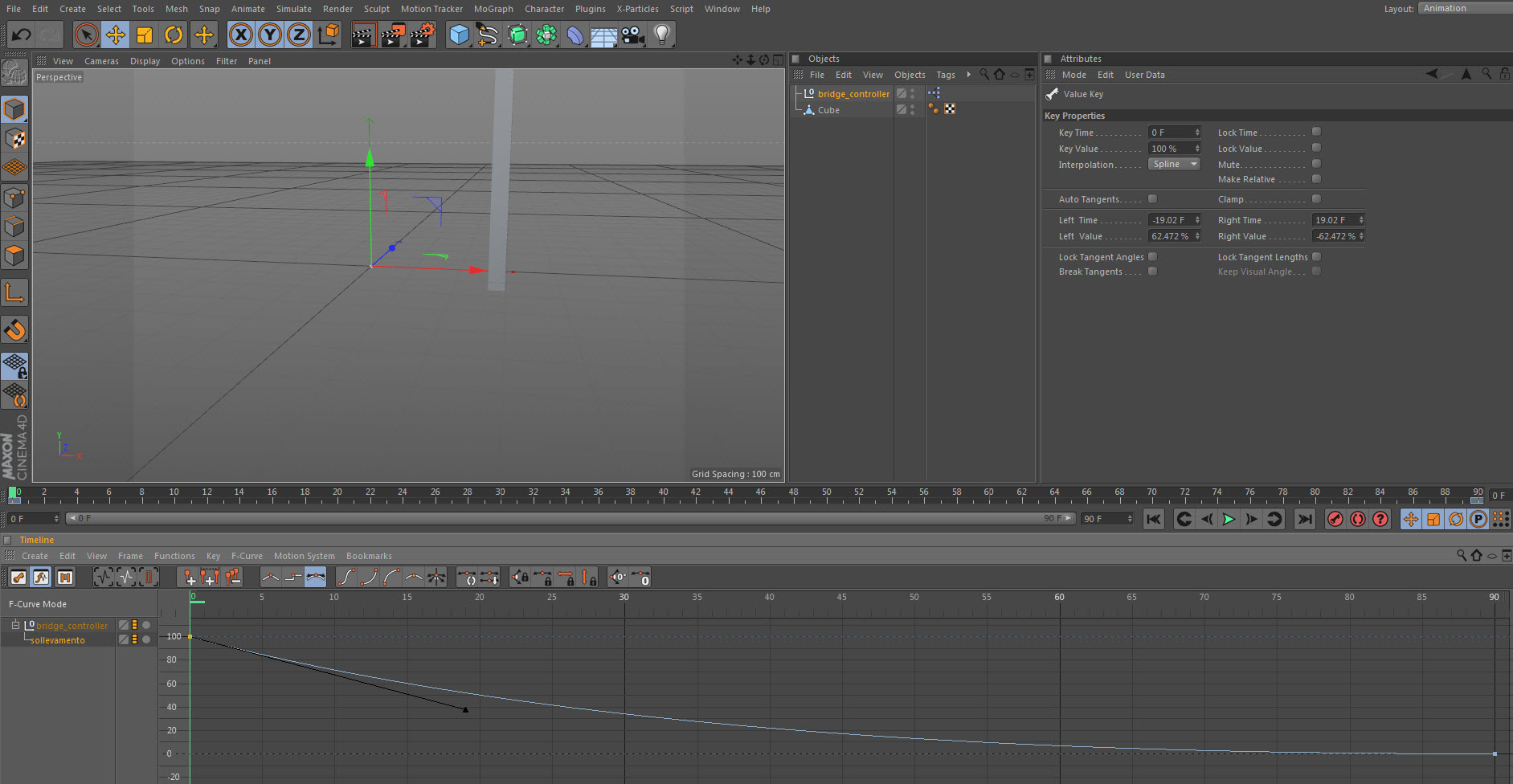

Salve, cercano di capire come costruire il meccanismo per un ponte levatoio e ho trovato il vecchio post di Tiny Bang. Riformulo la richiesta di avere illuminazione su cime fare. Ho posizionato gli assi correttamente sul lato minore, poi ho fatto vari tentativi con dei nodi di xpresso ma quello che non riesco a capire, é come farlo scendere lentamente.

il punto focale non è su xpresso, ma bensi sulle curve funzione in animazione.
ti allego un esempio fatto al volo
Come vedi non c'è molto
un controller con una proprietà animabile
un nodo range mapper
una rotazione
stop
il resto è solo questione di creare una curva morbida nella timeline
In questo caso xpresso è facoltativo, è solo per avere un controller a slider ma si poteva benissimo fare tutto a mano semplicemente animando la proprietà rotazione.B direttamente
