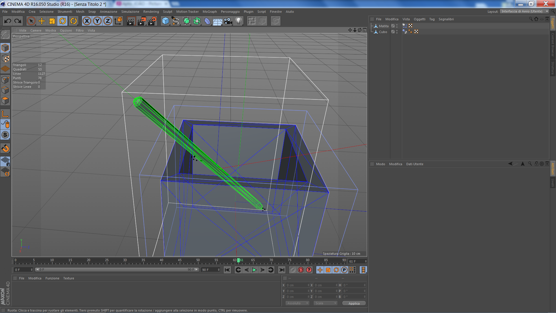

come potete vedere segna che il contatto tra la matita e la scatola avviene sulla punta e anche sul bordo, ma cosi non è

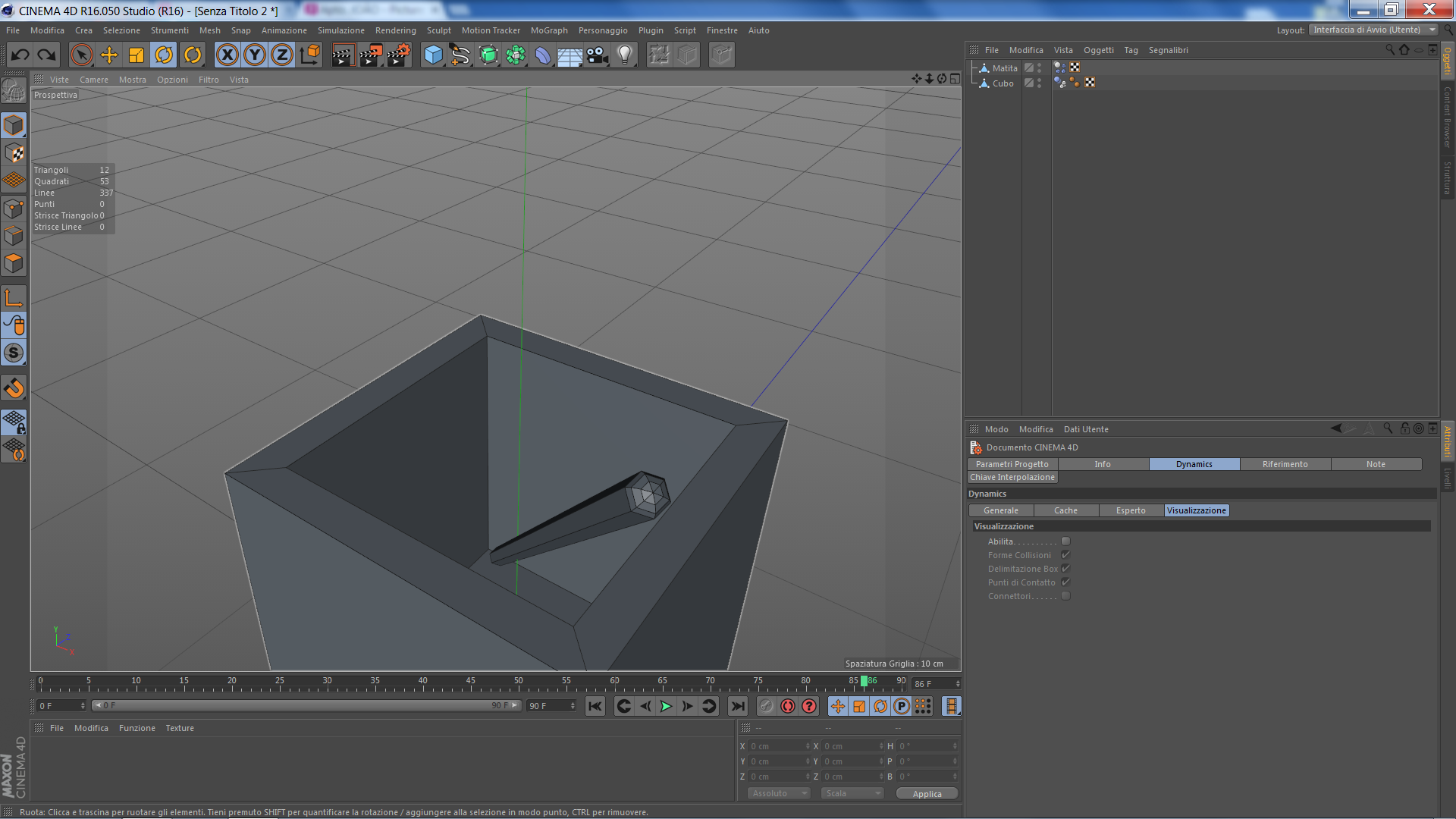

perchè non tocca il bordo?

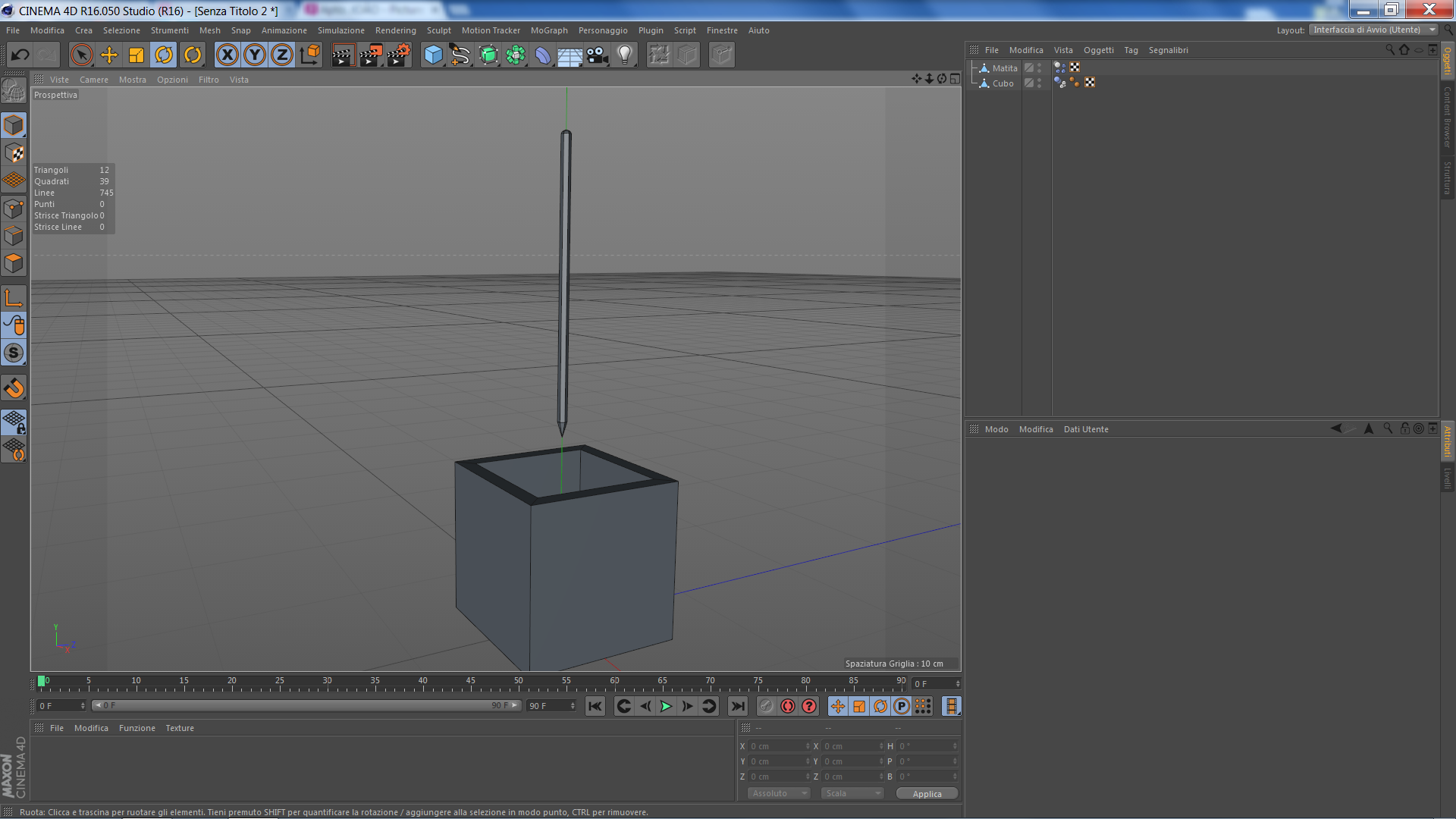

prima di avviare la simulazione

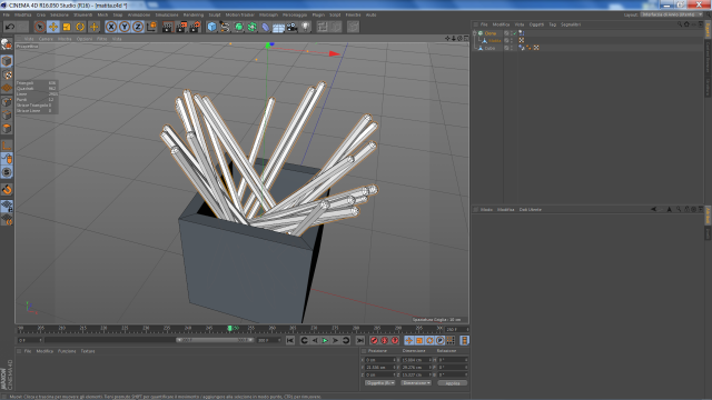

Un po lento usando il coloner ma sono soddisfatto.
Sapresti gentimente spiegarmi anche il motivo del cambiamento di questi parametri?
ad esempio perchè il margine va impostsato dal progetto e non dal margine che c'è nel tag rigid body?
grazie
Hai qualche suggerimento per alleggerire ulteriormente la simulazione?
