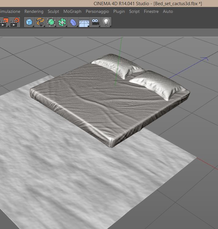

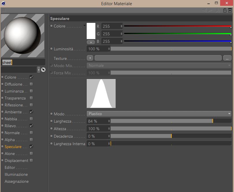

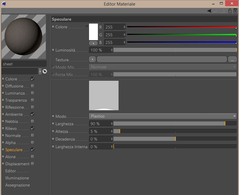

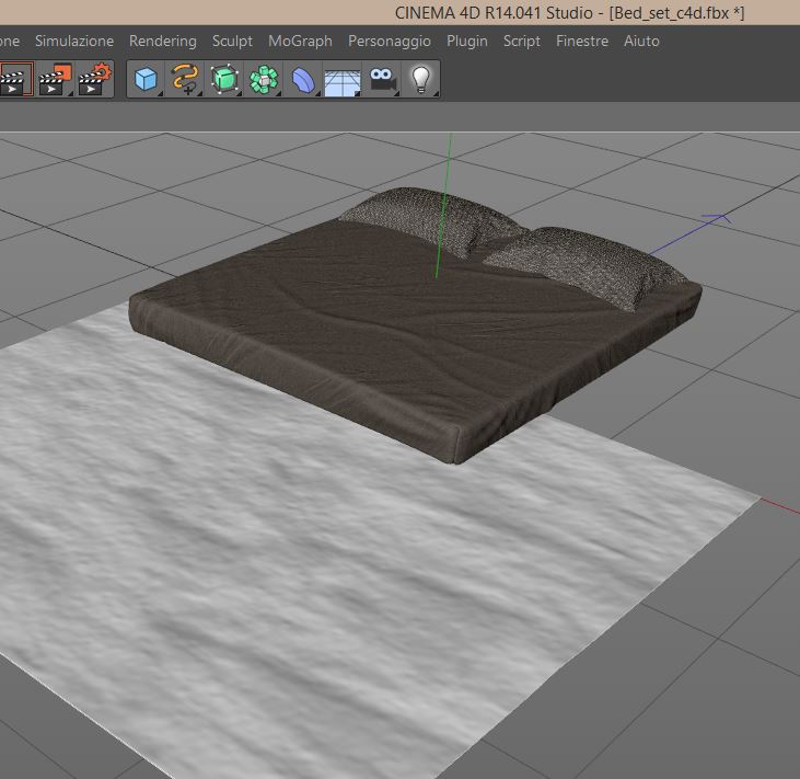

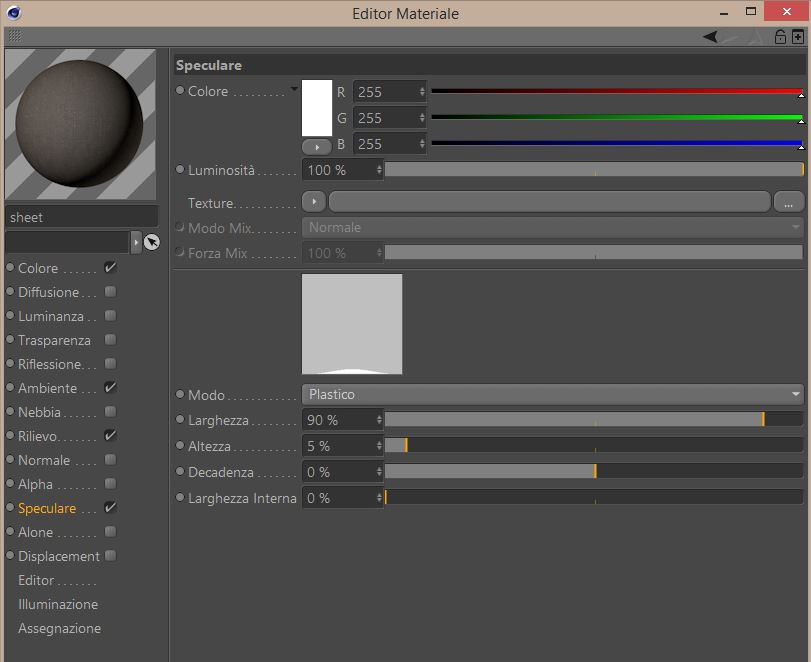

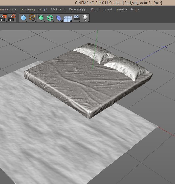

Ma sfortunatamente non è il canale colore il problema con il plug-in di cactus. Ora ti metto un paio di immagini per farti vedere cosa succede. Nella fattispecie ho aperto il file .FBX esportato da C4D e il file .FBX esportato con il plug-in di Cactus e vedrai, negli screen dei materiali, che il casino avviene nel canale speculare, ovvero, il plug-in di Cactus, quando esporta, modifica a suo piacimento i valori del canale in questione rendendo la visualizzazione nella viewport terribile!!!
viewport file .FBX C4D
viewport file .FBX CACTUS
canale speculare C4D
canale speculare CACTUS

Fai una bella cosa, scrivi una mail direttamente a Cactus dan.
Se vai sul suo sito c'è il link contact.
http://www.cactus3d.com/Home.htm
Mandagli questi screen che hai fatto e senti cosa ti dice, magari è un bug e lo fixa o ti dice come ragiona il plugin per fare il discorso della contro conversione dei valori.

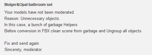

Ok, sto diventando matto, o meglio, i moderatori del sito dove carico i modelli mi stanno facendo impazzire dall'inizio di quest'anno. Riesumo la discussione per chiedere aiuto e se qualcuno di voi è in grado di spiegarmi cosa significa ciò che ha scritto il moderatore nella motivazione per il rifiuto del modello caricato. Beh, l'inglese l'ho capito ovviamente, ma non riesco a comprendere bene cosa intenda o che problemi ci siano nella scena. Ho già corretto tutti i poligoni collassati e i punti inutilizzati!!! Allego la foto. :o
maruzzella
Messaggi: 780
Re: C4D R17 esportazione FBX, sempre gli stessi problemi!
Messaggio da maruzzella »
Garbage helpers, ungroup all objects.. credo si riferisca che hai degli oggetti nulli oppure dei poligoni raggruppati uno sotto l'altro.. dovresti farci vedere l' object browser di questo fbx
