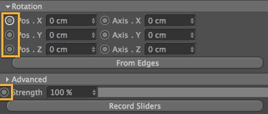

servono appunto solo per Posizione/Scala/Rotazione, per aggiungere kframe ad un qualsiasi altro parametro devi usare il "pallino" che trovi prima del nome del parametro.
Schermata 2016-03-14 alle 17.40.38.jpg (22 KiB) Visto 1672 volte

Messaggi: 3568
Re: Problemi con animazione [registrare k-frame per parametr
stai animando il parametro Use (che è semplicemente un On/Off), mentre credo tu voglia animare il parametro Strength...giusto?
Schermata 2016-03-14 alle 19.27.35.jpg (10.33 KiB) Visto 1664 volte
