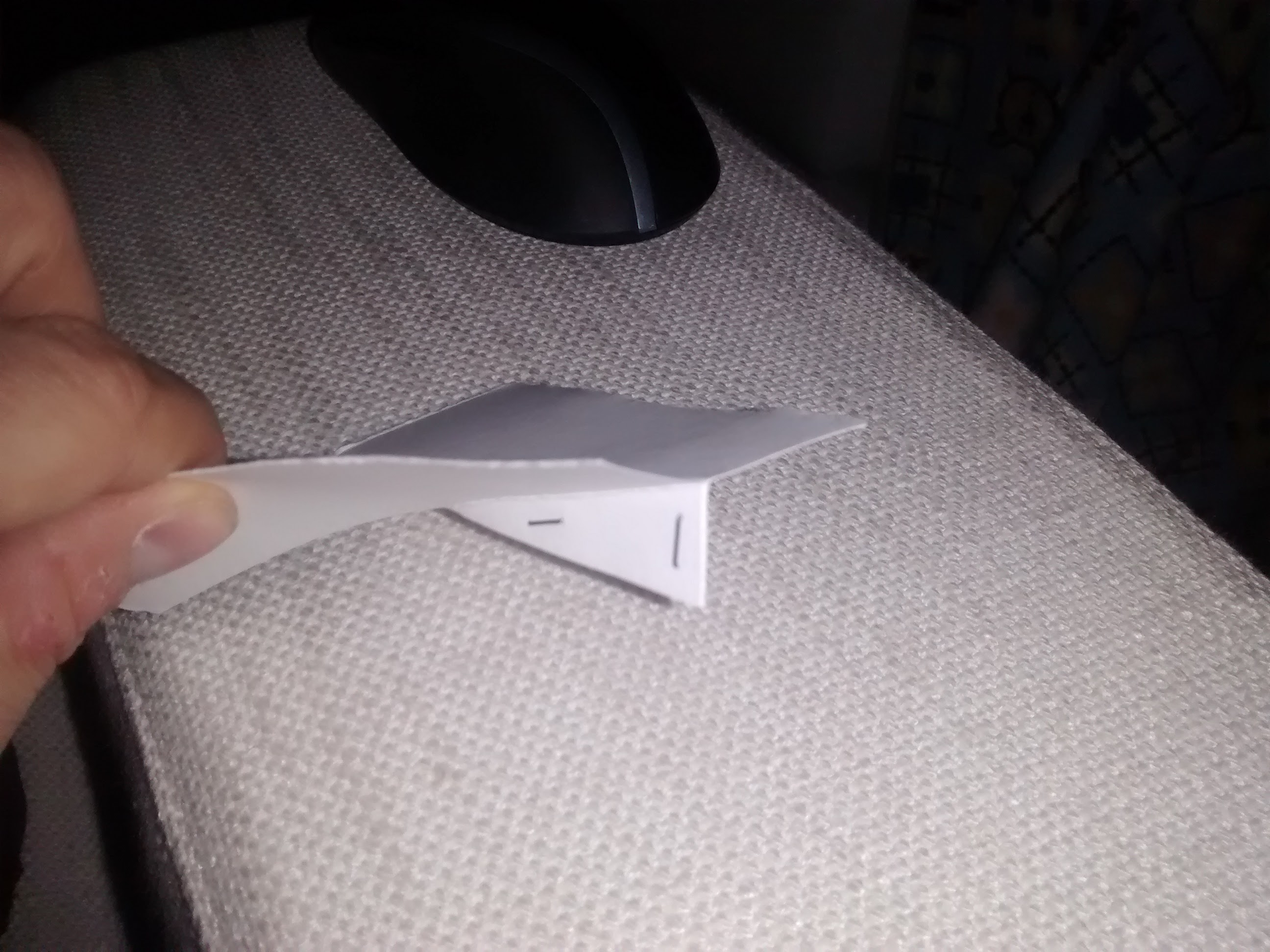

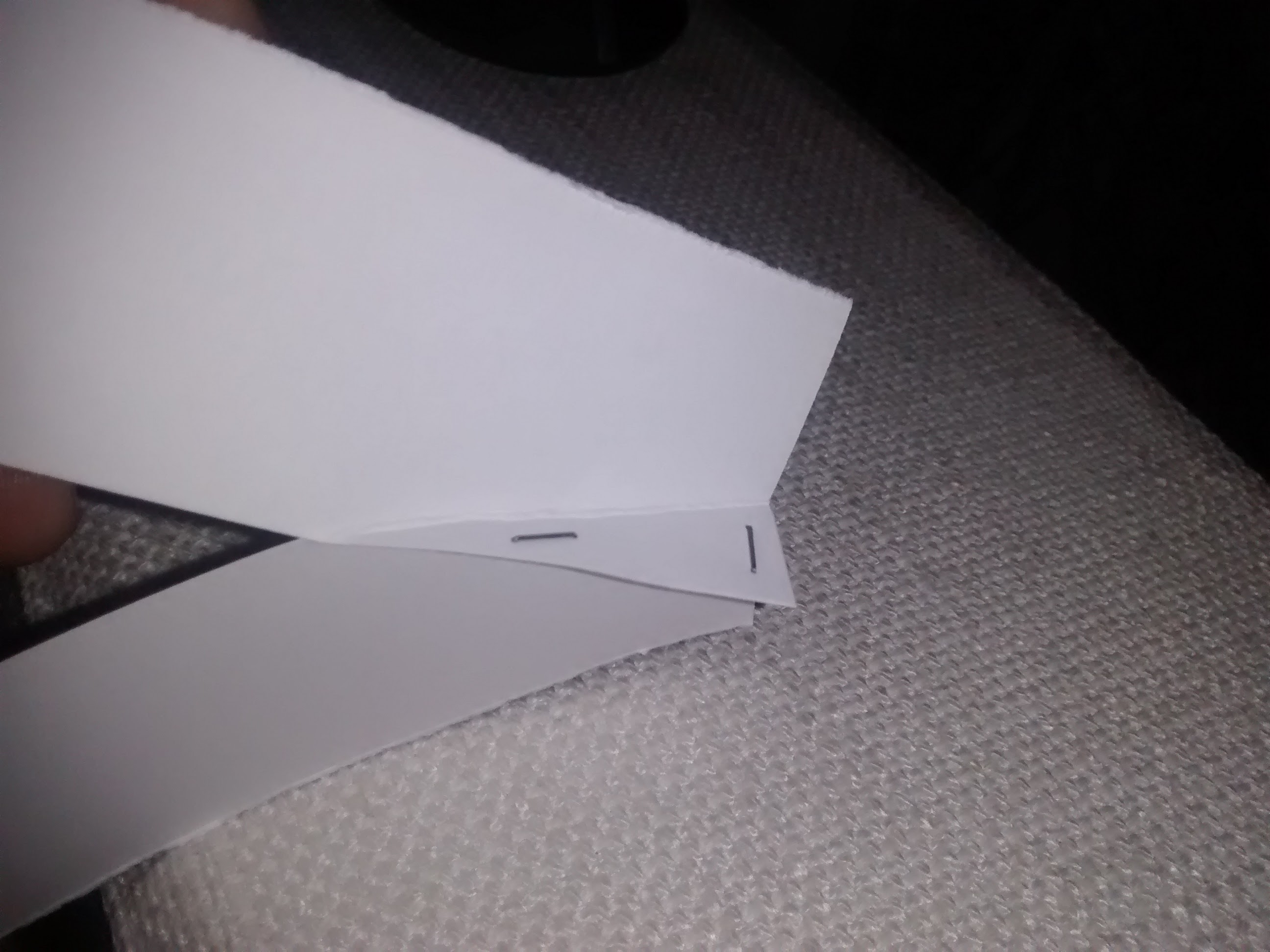

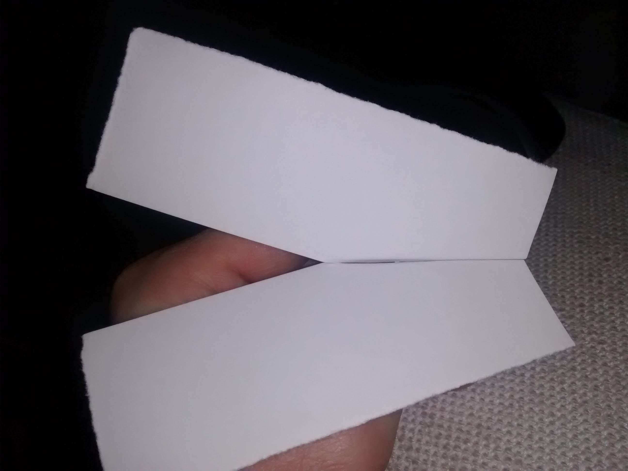

devo piegare lungo una retta due rettangoli, di solito modello tutto in allplan ma per questa modellazione penso sia possibile solamente in cinema.
Vi allego delle foto di un piccolo modellino fatto con la carta, in realtà dovrei piegare nello stesso modo due rettangoli con spessore di 6 mm
Mi date qualche dritta??

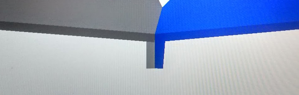

Grazie, ma la soluzione che mi hai consigliato l'ho già eseguita, ma non va bene,
I due rettangoli si incontrano non ad angolo retto, ma saranno curvati lungo la loro unione.
i due rettangoli, oltre ad essere inclinati verso di loro di 7°, saranno anche inclinati indietro di 5°
non so se sono riuscito a spiegarmi bene
in allplan mi viene come da foto, ma devo smussare lungo la linea della loro unione

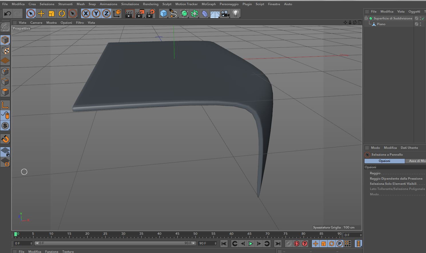

ti allego un esempio
devi usare le joint e pesare correttamente i vertici del foglio.
Ho anche realizzato un plugin che fa questo lavoro in automatico (occhio alle limitazioni sulle pieghe che non devono essere accavallate)
http://www.c4dzone.com/it/shop/plug-in- ... -0-256.htm
fogliopiegato.c4d.zip
(68.21 KiB) Scaricato 94 volte

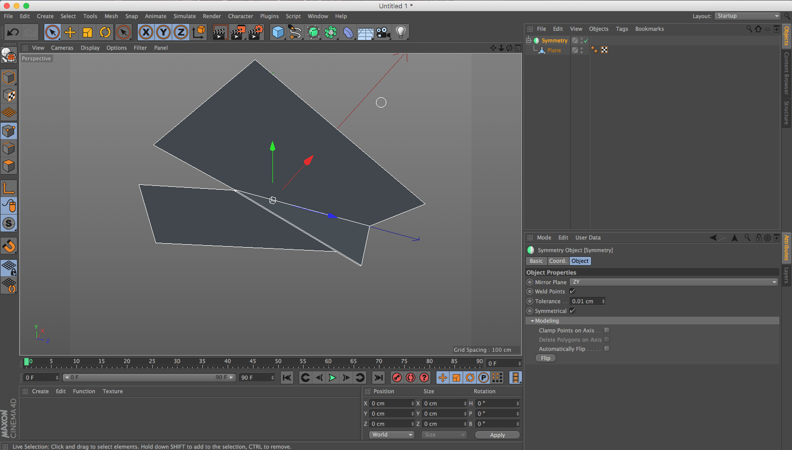

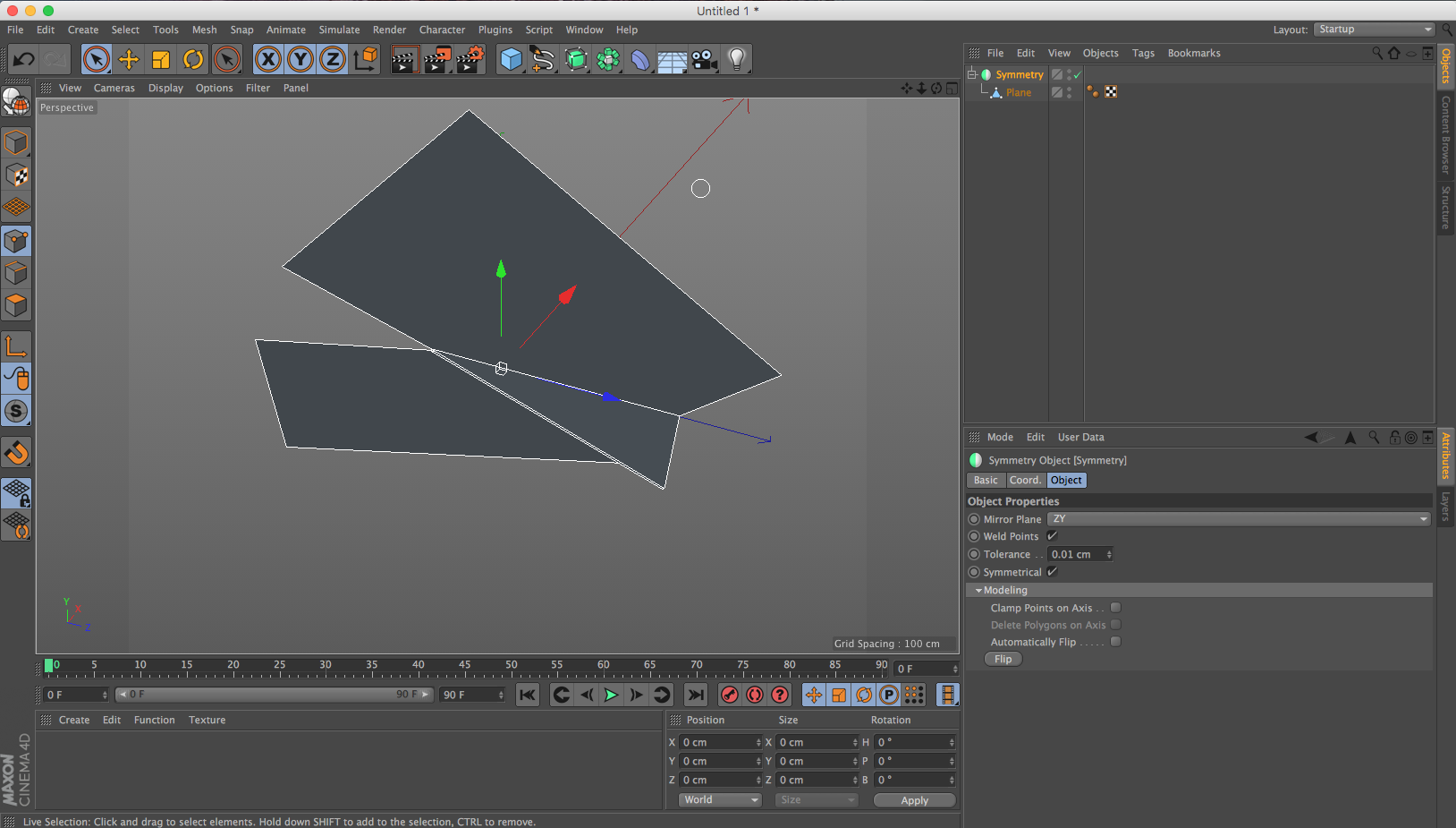

Sirio76
Messaggi: 2652
Re: Piegare due rettangoli
Messaggio da Sirio76 »
Ti allego il file di c4d e varie schermate con le operazioni passo passo, ho solo dimenticato la schermata in cui ruotavo gli assi dell'oggetto.
