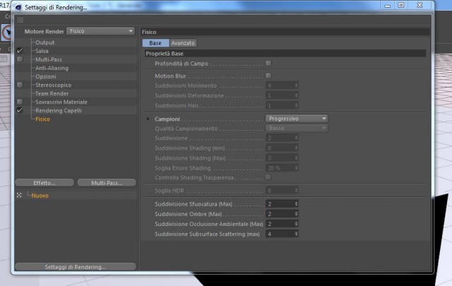

ho da poco aggiornato la mia versione 14 alla versione 17, e qui iniziano i primi problemi :roll:
Essendomi creato fino ad oggi delle impostazioni per i miei render, negli esterni attivavo il fisico con Illuminazione indiretta, ora mi ritrovo alcuni cambiamenti: il parametro da attivare -illuminazione indiretta- è sparito
devo attivare la IG smanettando poi con metodo primario/secondario per avere una linea di lavoro simile a quella che usavo prima?
grazie e buon lavoro
PS: è in previsione qualche pillola dal sito?

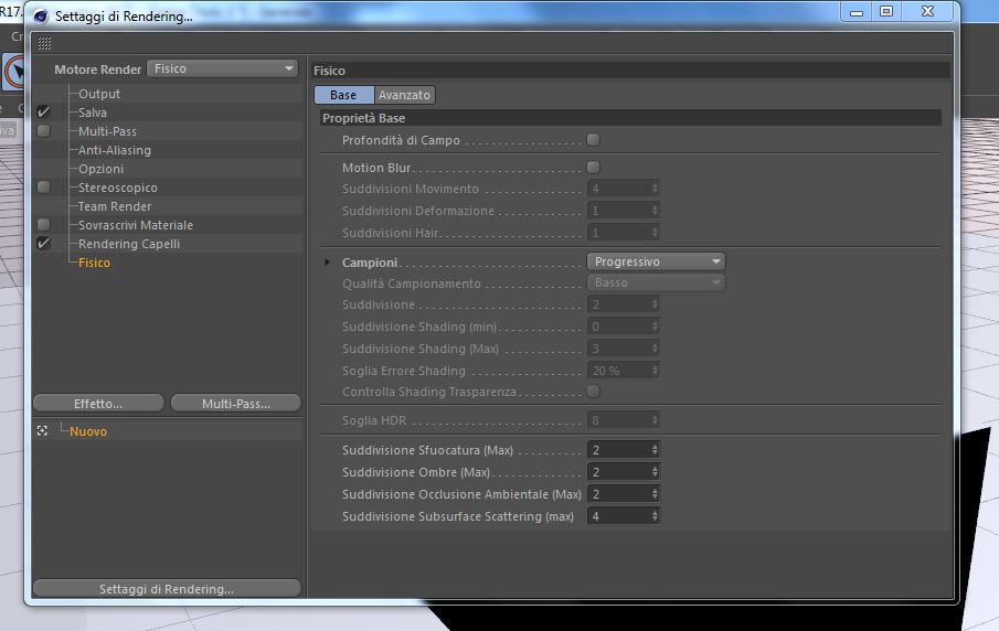

nuova schermata del fisico dove sono state eliminate alcuni parametri rispetto alla v. 14

Ciao Nello, come detto nell'altro post anche io sono fermo alla 14, però da quanto ho capito se nel Fisico hai impostato la modalità Progressivo devi attivare la GI e scegliere il presettaggio Progressivo - No Prepass (se esiste non lo so neanche) o comunque impostare Primario e Secondario come QMC.
>>>>>>> Incollo parte del manuale Online:
Campionatore Progressivo del Renderer Fisico
QMC + QMC.
Progressivo - Veloce Diffusione Completa
QMC + Light Mapping.
Queste due opzioni sono progettate per essere usate con il settaggio Progressivo Campioni del Rendering Fisico. Potete renderizzare velocemente immagini grezze in cui la qualità aumenterà in modo progressivo e vi permetterà di controllare la qualità di rendering senza tempi lunghi di attesa, fino al completamento del rendering dell’immagine.

ho fatto una prova importando un esterno che avevo calcolato con la 14. e le impostazioni di render sono risultate con QMC+QMC.
Lanciando il render il risultato sembra venire uguale, quindi ipotizzo che il settaggio giusto per gli esterni, dove è presente solo il cielo fisico sia questo.
ed anche i tempi mi sembrano simili
devo provare ora con illuminazione HDRI, importanto un progetto esistente come me lo ritrovo nella versione 17.
Per quanto riguarda gli interni sto provando a fare delle prove con i vari presettaggi interni
La 17 è molto piu' articolata della 14, piu' parametri da controllare e decidere..... ma almeno i risultati finali sono migliorati? perchè non ho ancora fatto prove definitive per valutarla :mrgreen:
