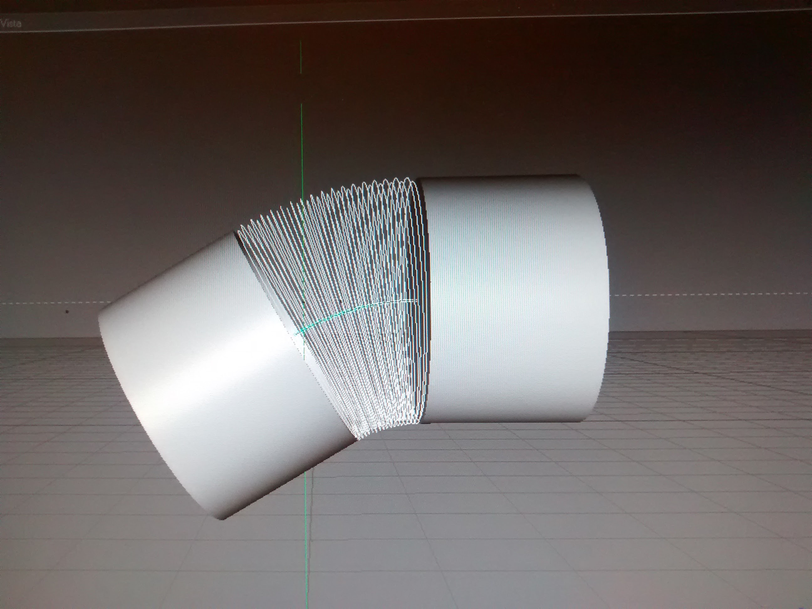

Ciao a tutti

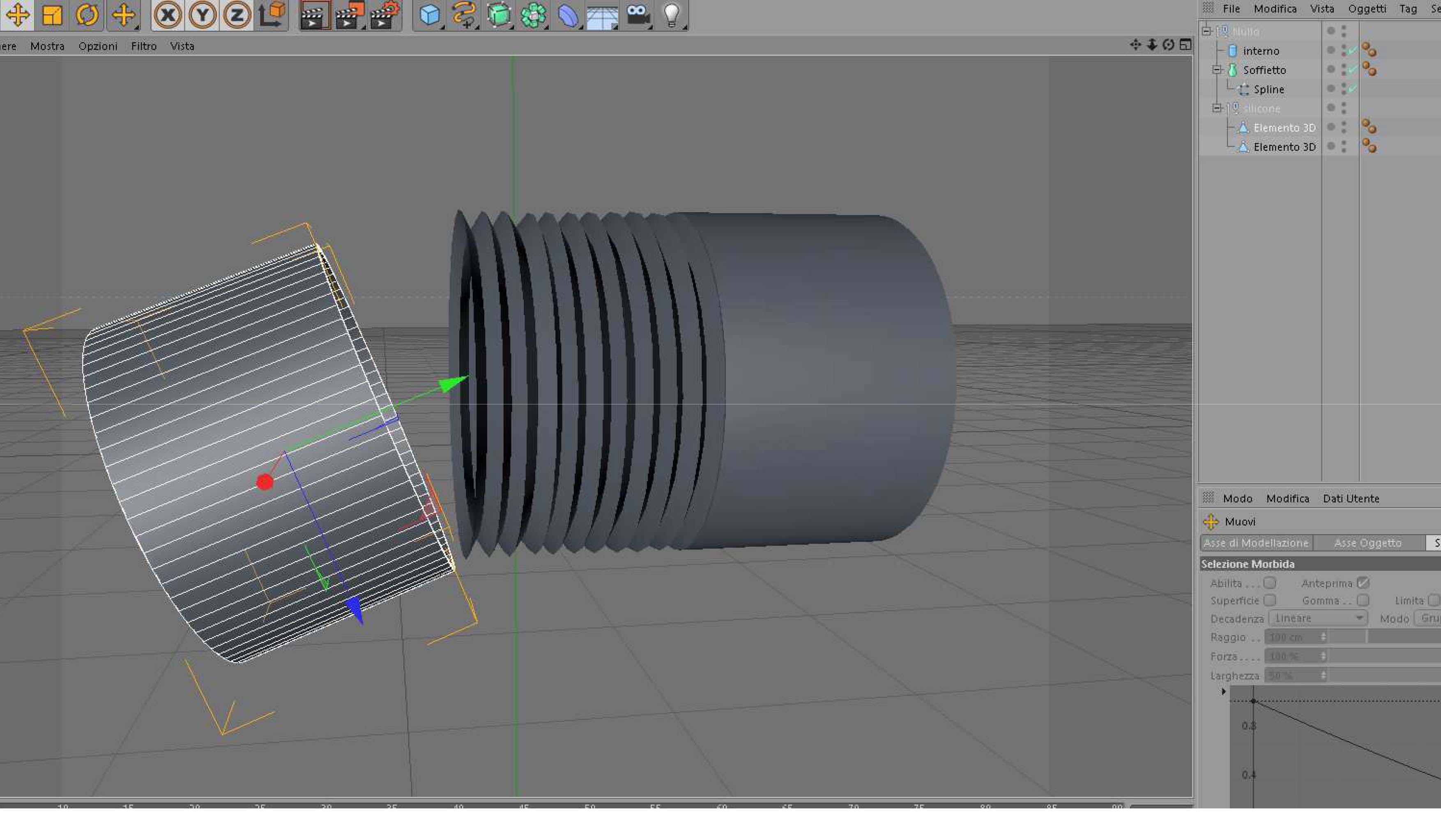

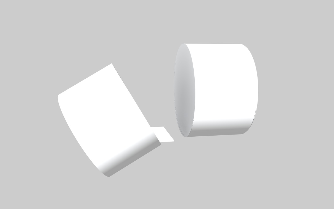

devo piegare questo soffitto come il cilindro frontale...come si fà?
ho modellato in allplan, non in cinema.
grazie in anticipo

Ora ho rifatto la parte "a soffietto" facendo una spline poi inserita un una rotazione nurbs.
bisogna usare il deformatore PIEGARE??, ma non so utilizzarlo.. :(
devo rendere modificabile il soffietto?

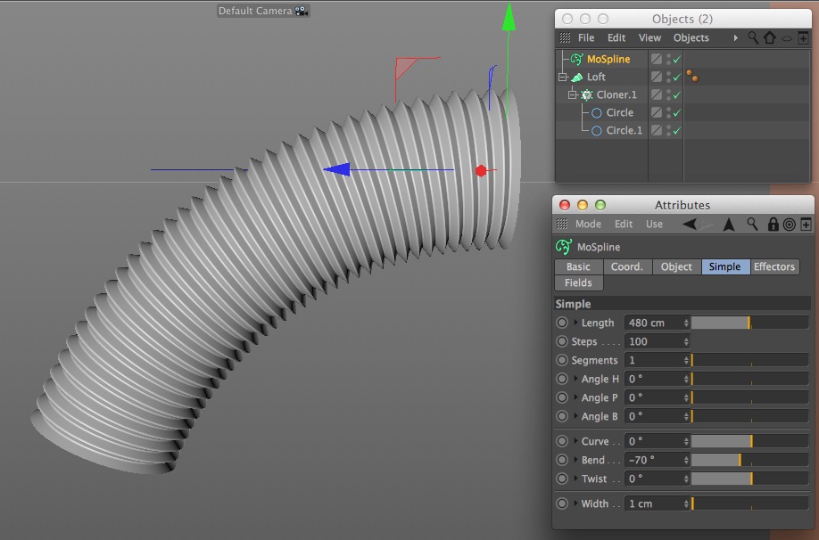

Ah scusa, non avevo proprio capito :) ci sono diverse strade, se vuoi far rimanere tutto parametrico potresti clonare due spline cerchio (una più piccola e una più grande) lungo una MoSpline, per poi mettere tutto dentro una LoftNurbs.

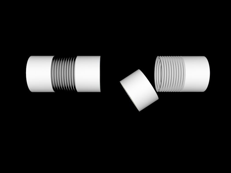

ho aperto il tuo file ma quando provo a renderizzarlo mi esce solamente un disco...e non tutto il soffietto.

ti allego vista editor e render
ho provato a sostituire la Mospline con un arco ma non cambia...

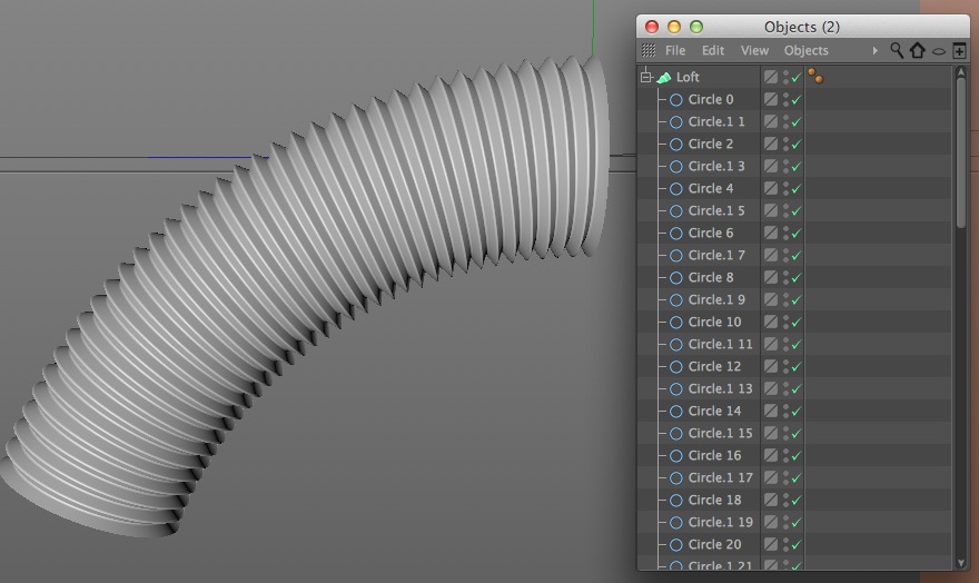

Uhm..R12.. Probabilmente è la Loft che in quella versione non riesce a vedere il cloner come una serie di spline. Prova a duplicare il cloner e renderlo modificabile, dovrebbe venirti fuori un gruppo di spline singole, che puoi mettere direttamente dentro Loft (senza l'oggetto nullo che le contiene)

Mi son accorto di non averti ringraziato, con il tuo file e metodo ci son riuscito! tutto perfetto!!...ma oggetto di design non piaciuto! accidenti!!
