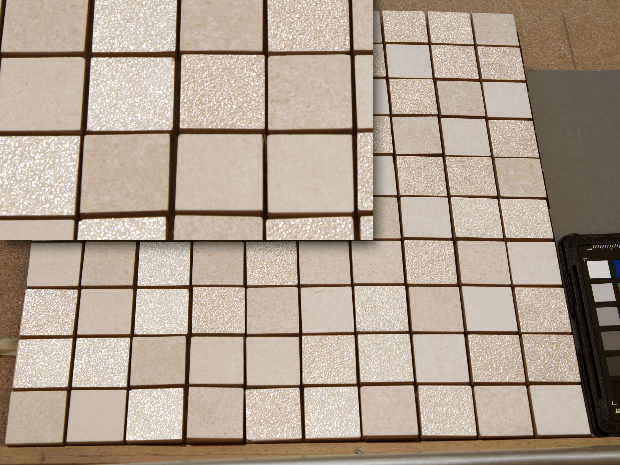

Dovrei fare un materiale mosaico, che ha ovviamente le fughe incavate e alcune tessere con una texture lucida in rilievo.

Nella cartella c'è anche la foto del mosaico grezzo, ancora non fugato.

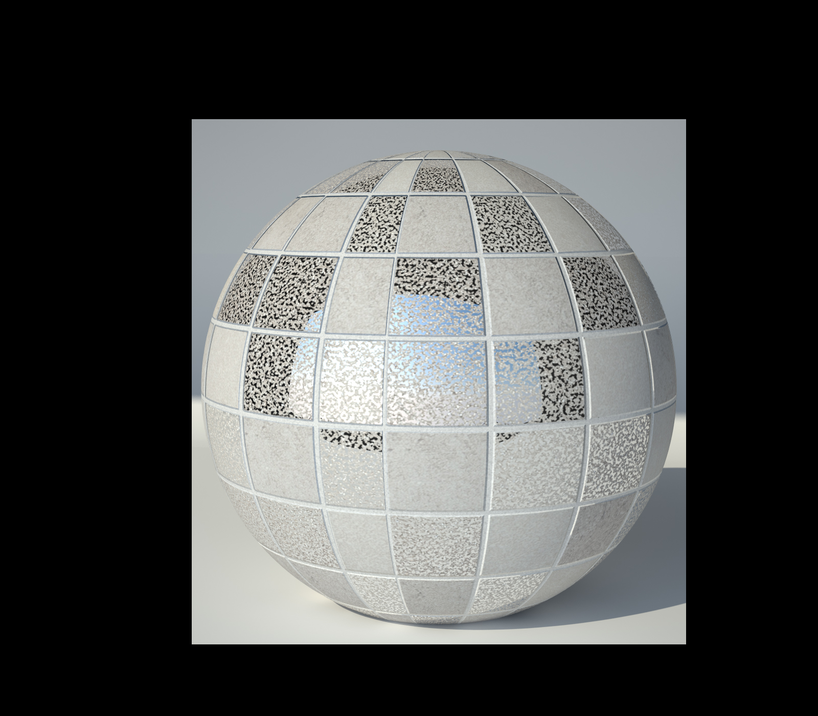

bump/displ:
bianco=rilievo
nero=scavato
material weight/diffuse transparency:
bianco=vuoto
nero=pieno
Nel tuo materiale hai inserito la mappa di trasparenza nel diffuse color transparency mentre suppongo che lo scopo fosse rendere l'intero shader opaco/trasparente a seconda della scala di grigio. In questo caso avresti dovuto inserire la mappa nel material weight.
In ogni modo per riprodurre il mosaico in questione non c'è bisogno di stratificare più materiali, puoi fare tutto all'interno di un solo shader aiutandoti semmai con un layered max o anche semplicemente con i due diffuse che puoi mescolare all'occorrenza. Ti allego una prova veloce(avendo tempo si può migliorare molto mappando il glossiness e altro), il displacement lo puoi attivare o disattivare a seconda del dettaglio che cerchi.
In generale i test sui materiali falli su superfici curve, avrai un feedback migliore su riflessioni ed highlights.
La tessitura scelta ha un campione molto piccolo, rischi di avere un tiling molto evidente nell'immagine finale, sarebbe meglio crearne una più grande in Photoshop. Ti allego il file, ricordati di inserirlo nella cartella del tuo altrimenti non vede le tessiture.
TEST_Mosaico1.c4d.zip
(330.52 KiB) Scaricato 138 volte

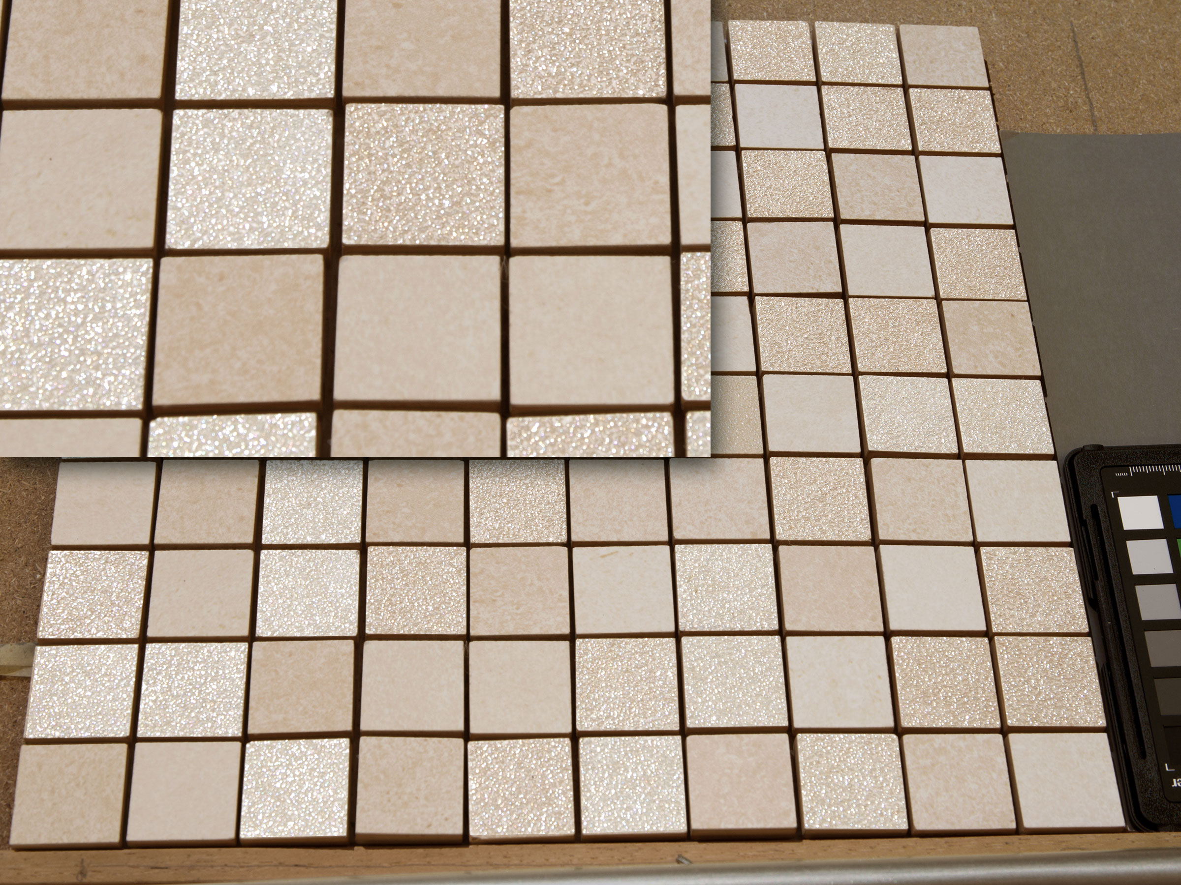

Ma forse mancavano delle informazioni perché (tanto per complicare le cose) nella piastrella vera solo le zone in rilievo sono lucide, é come se ci fossero delle gocce di smalto vetroso sopra alcune tessere che hanno, come le altre, una superficie matt:

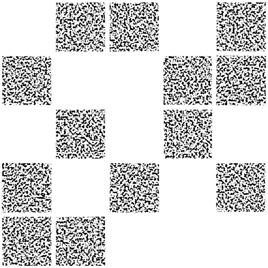

Quindi nello Specular Layer metterò la texture che ora è usata nel bump, non quella squadrettata delle fughe.

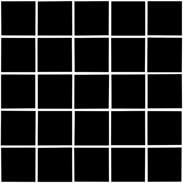

Mappa inserita nello specular layer trasparency.<br />In questo caso il bianco non riflette e il nero si.
Mappa corretta per il bump senza dover invertire.<br />In questo caso il nero è su e il bianco è giù.

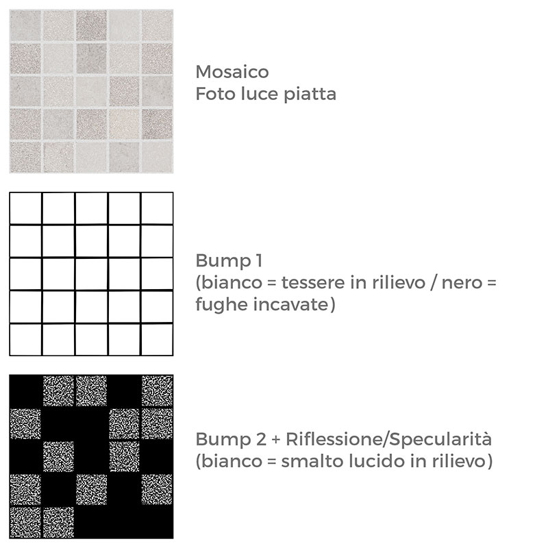

Il materiale è questo, ma in grigio, non in beige:
Ma ho già deciso che in 3D farò solo il mosaico-base.
I lustri/brilli che dir si voglia li farò come ho sempre fatto, con Photoshop, perché ormai sono giorni che ci sto provando e ancora non funziona.
Ad esempio, lo smalto lucido riflette la luce ma non è uno specchio, quindi se vicino c'è un oggetto nero non riflette il nero.
Lavorare con Photoshop in questi casi non è un ripiego, posso infatti decidere io dove e come far apparire il riflesso che caratterizza il materiale, indipendentemente dalle luci che servono per l'ambiente.

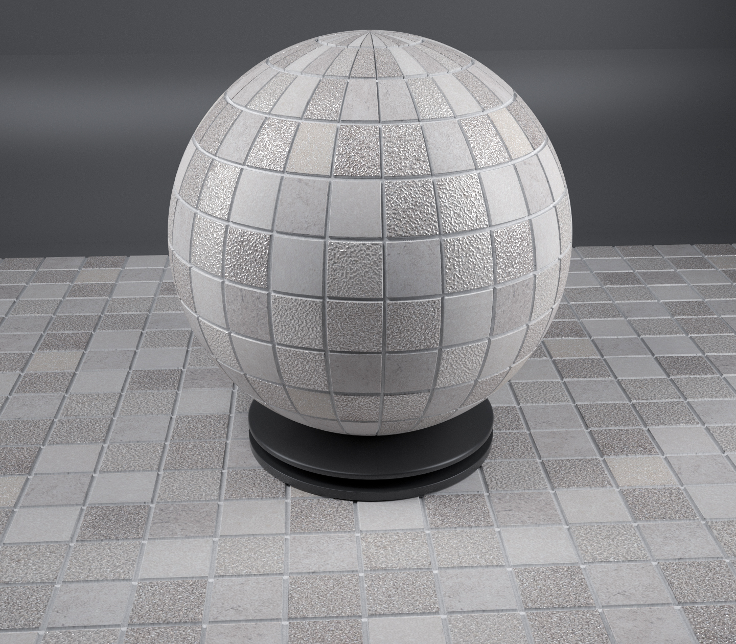

Ho provato a modificare un pò le texture e credo di essermi avvicinato abbastanza al tuo esempio.
Prima non riuscivo a capire come lo volevi esattamente.

Faccio prima ad allegarti il file.. ;)
Ti allego le tex che ho usato dove ho modificato alcune cose.
Prova se va bene.

Grazie! Il rilievo va bene ma guardando il modello e l'effetto capisco che dovrò ancora lavorarci un po'.
Quello che manca sempre è il riflesso molto brillante. Quelle goccine in rilievo risultano lucenti quando riflettono la luce, ma non sono a specchio. Ovvero, l'effetto non è metallico, è come se fossero gocce di vetro sulla superficie ceramica.
La cosa più semplice sarà fare il normale modello della parete con C4D, mosaico + rilievo e poi usare la stessa texture dei lustri in Photoshop per creare "pennellate" di brillantezza solo in certi punti.
Mi rendo conto che i clienti produttori di piastrelle non vogliono il realismo dell'ambiente, ma l'efficacia della comunicazione sul loro prodotto. E non importa se "quel riflesso lì" nella realtà, con quelle luci, non ci sarebbe. Bisogna crearlo per far vedere la caratteristica principale del prodotto.
