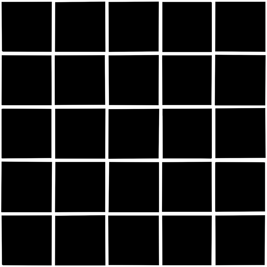

Dovrei fare un materiale mosaico, che ha ovviamente le fughe incavate e alcune tessere con una texture lucida in rilievo.
Non ci salto fuori. Non capisco quando il bianco significa sì e quando significa no.
Al momento mi sono fatto questo schema ma sono sicuro che sbaglio:
Diffuse: bianco = no, nero = si
Specular: bianco = si, nero =no
Bump: bianco = no (negativo, scavato), nero = si (positivo, in rilievo) - il contrario di C4D
Trasparenza: bianco = trasparente, nero = opaco
E' così?
Ho fatto un semplice cubo/test e sto provando a ottenere quel materiale, anche solo per capire il ragionamento che devo fare, ma ormai sono due ore e ancora non ci sono riuscito: Nella cartella c'è anche la foto del mosaico grezzo, ancora non fugato.

Non voglio inserire mappature in scala di grigio perché poi se il cliente mi dice più lucido-meno lucido devo rifare la tex-map, voglio fare delle maschere bianco/nero che mi definiscano semplicemente SI e NO. Poi doserò Glossiness, Bump, ecc.. con i relativi layers. Anche questo è uno scoglio che faccio fatica a superare con Vray, non so mai dove e perché mettere le texture map. E l'anteprima nei materiali non aiuta.
Quello era solo un test, con poche tessere grandi per rendermi conto meglio di cosa succedeva variando i vari settaggi.La tessitura scelta ha un campione molto piccolo, rischi di avere un tiling molto evidente nell'immagine finale, sarebbe meglio crearne una più grande in Photoshop. Ti allego il file, ricordati di inserirlo nella cartella del tuo altrimenti non vede le tessiture.
La texture vera che ho preparato ha molte più tessere (1600 pezzi), proprio per minimizzare la ripetizione.
Ho aperto il tuo test ed è un grosso miglioramento rispetto al mio.
Vedo che hai messo come base un Vray Displacement Material per ottenere le fughe scavate. Qui non serve definire una qualche "texture mix"? Quel materiale può fare da base senza altri settaggi?
Ma forse mancavano delle informazioni perché (tanto per complicare le cose) nella piastrella vera solo le zone in rilievo sono lucide, é come se ci fossero delle gocce di smalto vetroso sopra alcune tessere che hanno, come le altre, una superficie matt:
Quindi nello Specular Layer metterò la texture che ora è usata nel bump, non quella squadrettata delle fughe.
Ma... vedo adesso che la texture che hai messo per definire lo specular "reflectance 90 degree" ha le fughe bianche e le tessere nere. Quindi qui il bianco significa NO e il nero SI? Direi di sì perché sotto alla Texture Map vedo che Invert non è settato, mentre più sotto ancora Invert è settato nella "Reflectance 0 degree"ma non c'è nessuna texture map..
Confusione totale.
Devo riuscire a farmi una tabella per ogni diverso layer e per ogni diverso settaggio all'interno di ogni layer per capire come si comportano il bianco e il nero.
Sicuramente in tanti casi nel modo inverso rispetto a C4D.

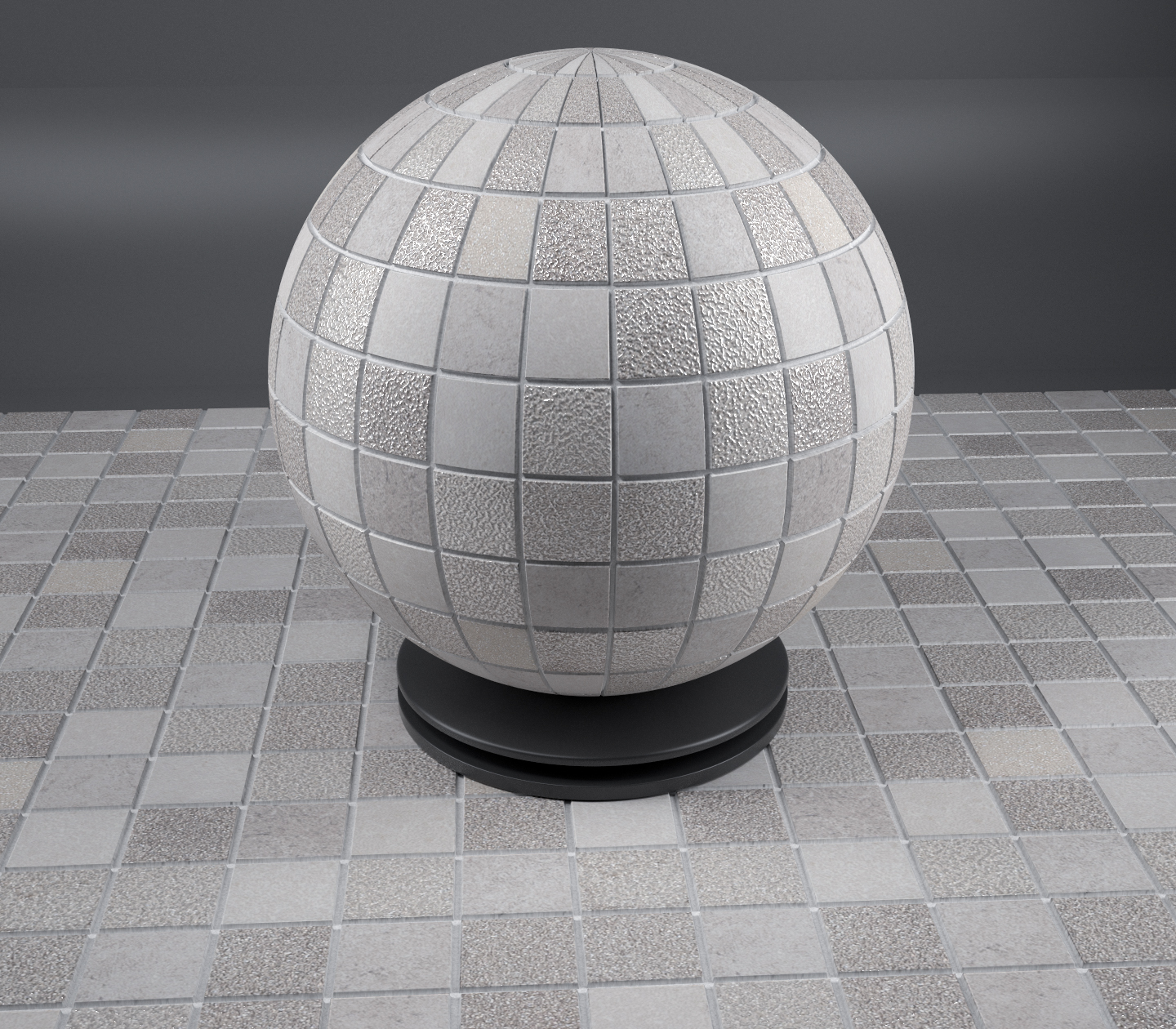

Ho provato a modificare un pò le texture e credo di essermi avvicinato abbastanza al tuo esempio.
Prima non riuscivo a capire come lo volevi esattamente.

Ottimo!ocman ha scritto:Ho provato a modificare un pò le texture e credo di essermi avvicinato abbastanza al tuo esempio.
Mi puoi dire come hai settato lo smalto in rilievo, o ancora meglio potresti allegare il file?
Re: mosaico con rilievo
Ti allego le tex che ho usato dove ho modificato alcune cose.
Prova se va bene.

Grazie! Il rilievo va bene ma guardando il modello e l'effetto capisco che dovrò ancora lavorarci un po'.ocman ha scritto:Faccio prima ad allegarti il file..![]()
Prova se va bene.
Quello che manca sempre è il riflesso molto brillante. Quelle goccine in rilievo risultano lucenti quando riflettono la luce, ma non sono a specchio. Ovvero, l'effetto non è metallico, è come se fossero gocce di vetro sulla superficie ceramica.
La cosa più semplice sarà fare il normale modello della parete con C4D, mosaico + rilievo e poi usare la stessa texture dei lustri in Photoshop per creare "pennellate" di brillantezza solo in certi punti.
Mi rendo conto che i clienti produttori di piastrelle non vogliono il realismo dell'ambiente, ma l'efficacia della comunicazione sul loro prodotto. E non importa se "quel riflesso lì" nella realtà, con quelle luci, non ci sarebbe. Bisogna crearlo per far vedere la caratteristica principale del prodotto.
A questo proposito, ovvero "il riflesso proprio lì", ricordo che mille anni fa, quando lavoravo con Artlantis, c'era una comoda funzione che permetteva di creare un faretto posizionato esattamente in modo da creare un riflesso, cliccando sul punto desiderato di un oggetto.
