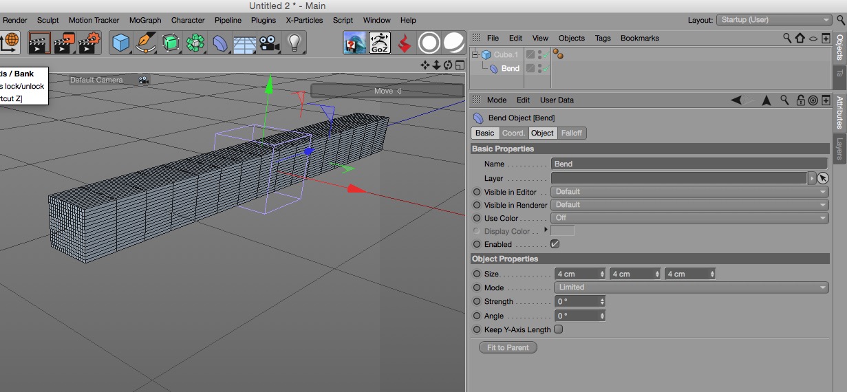

Ciao a tutti,
non riesco a utilizzare come vorrei il Bend. Mi spiego con un'immagine:
IO lo vorrei piegare come fosse una "L" per intenderci, cercando di capire anche come posso posizionarmi nel punto in cui dovrebbe esserci la piegature (per adesso m'interessa un 90°, l'importante è capire come .
Ho provato ma non riesco a farlo...

la posizione del bend e' corretta, ovviamente verifica che la piega sia orientata giusta, che possa piegare un oggetto orizzontalmente perche' di default e' settato per essere girato in verticale...
oltre a quello modifica il menu a tendina dove c'e' scritto "limited" o dentro il box, etc, e' un po incomprensibile li per li ma in pratica uno dei metodi serve per farlo lavorare solo nel punto dove lo sposti in poi...vedrai che funziona...
