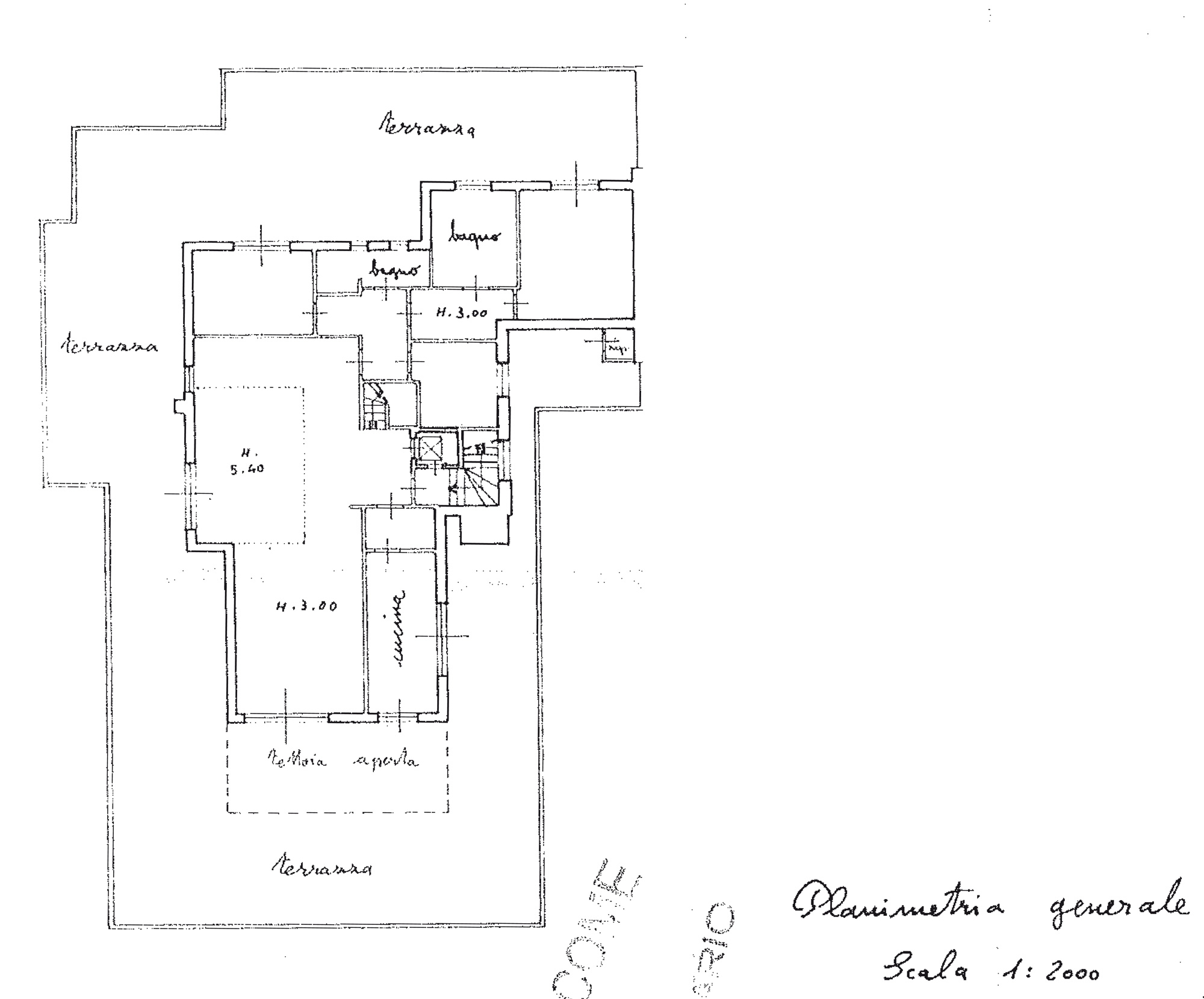

si è vero, ho preso le misure e in effetti 60 cm di luce sono pochi, meglio scalare, sono passato ad 80
credevo che fosse necessario specificare una scala per procedere più facilmente
ecco la pianta
ciciolo
Messaggi: 660
Località: Reggio Calabria
Re: ricalco pianta appartamento
Messaggio da ciciolo »
Ho provato velocemente, devi impostare lo sfondo a circa 3900/4000 px
jeffroy
Messaggi: 279
Iscritto il: mer mar 23, 2011 4:23 pm
Messaggio da jeffroy »
ricevuto, grazie 1000 !
