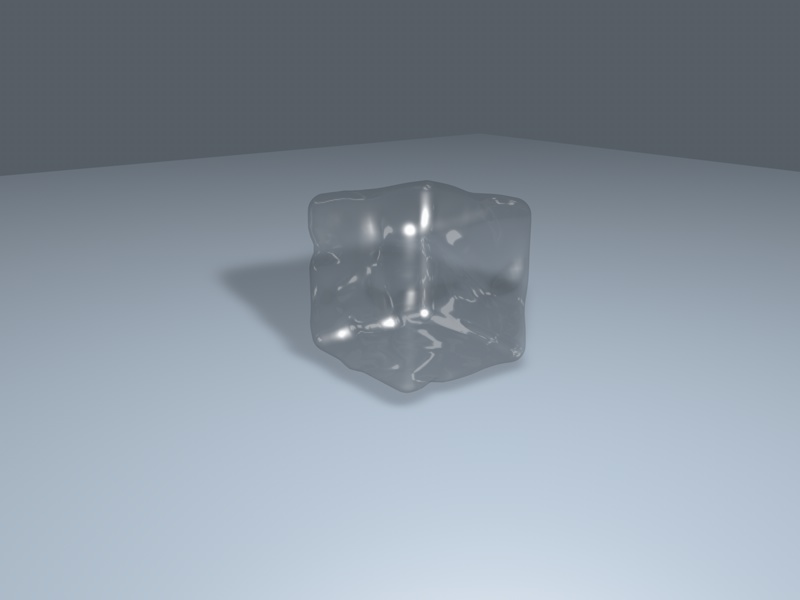

Ciao a tutti!
Non scrivo sul forum da un po' di tempo :lol:
Sto approfondendo molti aspetti e riprendendo il programma come si deve.
In questo disegno, come potete vedere, ho disegnato utilizzando lo Sculpting un rapido cubetto di ghiaccio.
Quello su cui sto cercando di ottenere risultati è l'ombra.
Infatti se mettiamo un cubetto di ghiaccio davanti a una fonte luminosa questa crea giochi di rifrazioni e luminosità differenti.
Non sicuramente un'ombra piena come in foto.
Qualcuno saprebbe consigliare a questo umile dilettante? :-((
P.S. Ho impostato una semplice luce Omni con
- luminosità 250
- ombra Mappe Ombre (Morbide)
notare l'ombra sulla superficie senza giochi di rifrazioni o luminosi

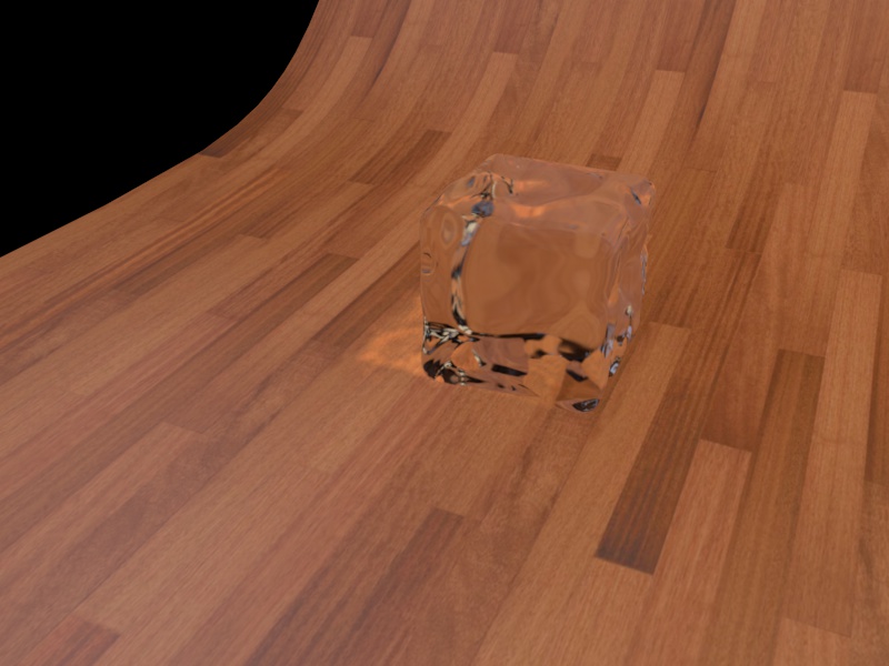

Messaggio da Andre.fri »
GRAZIE MAESTRO!!! (Dopo più di un paio di anni ho dimenticato il tuo nome, scusa)
