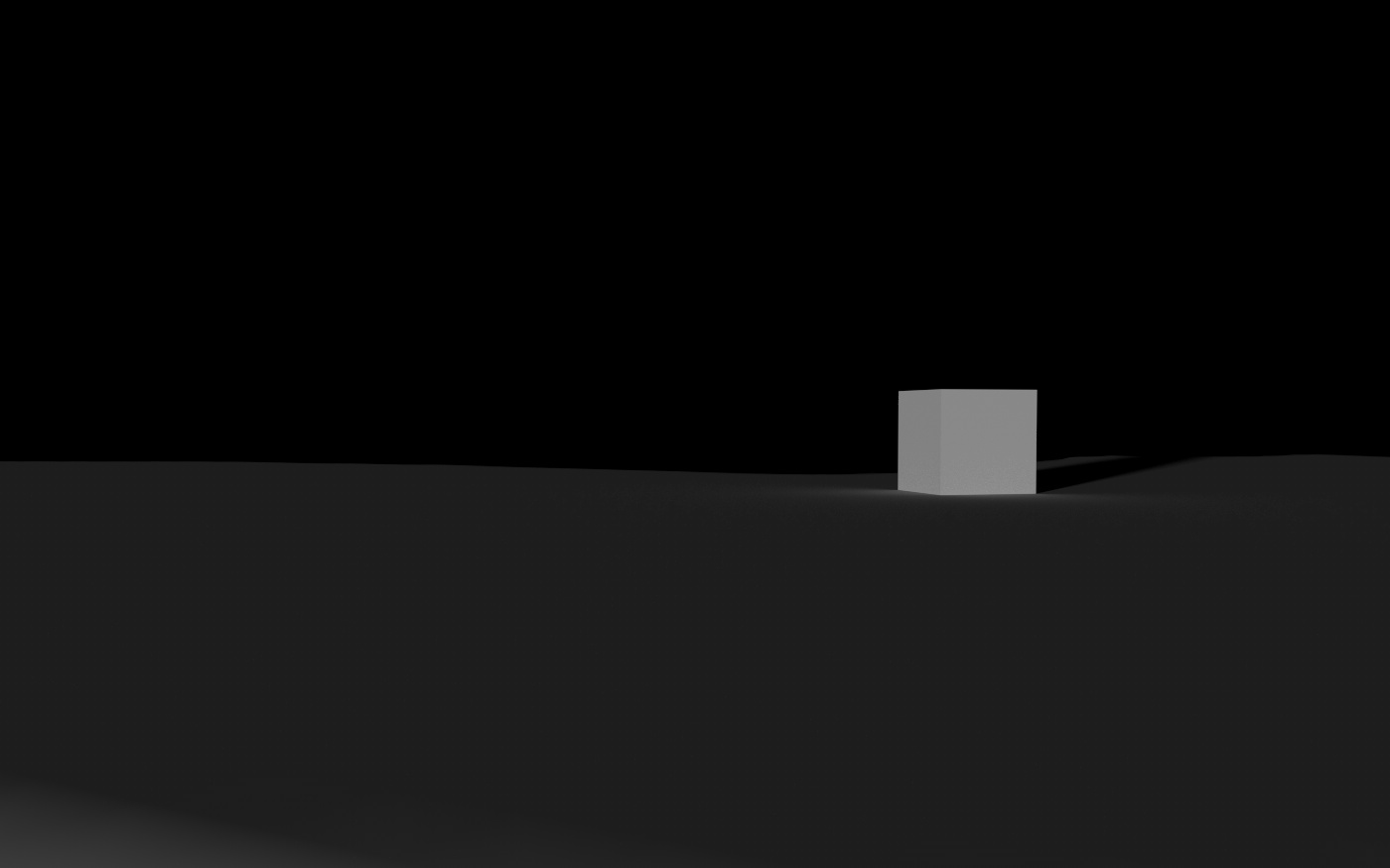

Questa mi mancava!!! Ragazzi le ho provate tutte, ma proprio non riesco a capire da dove venga questa luce. Nella scena non c'è nulla, tranne che una Phisical Camera con tag Vray, impostazioni di default, Enviroment ovviamente nero e mi renderizza lo stesso con una illuminazione di base. Settaggi camera 100-2.8.100. Qualche anima pia sa darmi una dritta? Vray nuovo, core 3.3!!! :o

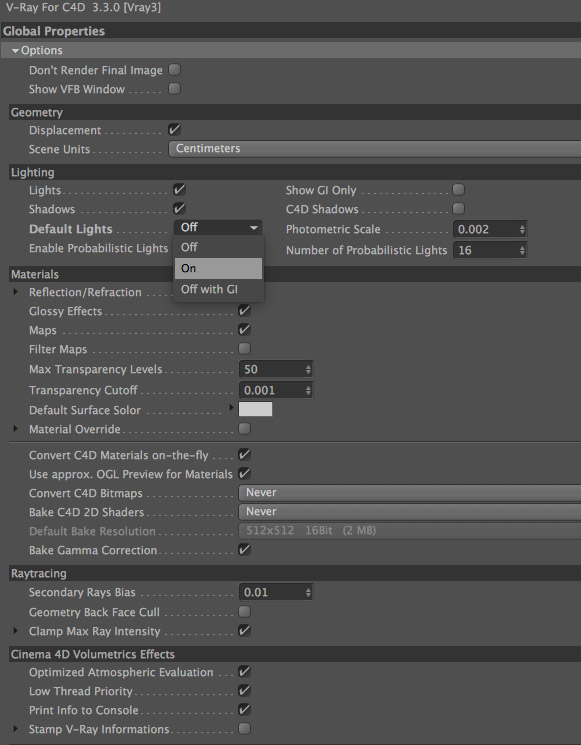

Capace che hai la luce automatica in assenza di luci nella scena, é un'opzione presente anche sulla 1.9 ma sulla 3.4 è attiva di default. Comunque se puoi condividere il file te lo controllo.

Sirio76
Messaggi: 2652
Re: Seconda stella a destra e la luce che non c'è!!!
Messaggio da Sirio76 »
Confermo che il problema è quello, vai dove ti ho indicato e disattivalo. Non ti preoccupare, non appena hai una luce della scena la luce di default non dovrebbe rimanere in funzione, in ogni caso io l'ho sempre tenuta spenta tanto sul vecchio che sul nuovo Vray.

Grazie Sirio, questa proprio mi era sfuggita!
