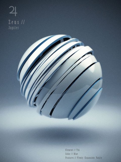

da poco ho iniziato ad usare cinema 4d e volevo creare una scena astratta con una sfera "fatta a fette" ma anche usando il boole non mi viene come vorrei. Vi allego un esempio che ho trovato girovagando. Vi ringrazio in anticipo

https://vimeo.com/160418074
utilizza sempre le boole, ma il risultato non è male...

quando ti soddisfa fai un extrude con create caps attivato ad offset negativo, tempo massimo di modellazione 10 minuti

grazie, ma avevo visto questo tut ma la resa finale non è quella che desidero

grazie per la dritta :D ora provomaruzzella ha scritto:Fai una sfera, la inclini sull'asse Y, dalla foto direi un 40 gradi, tagli con il coltello dove preferisci e/o semplicemente selezioni con un loop in modalità poligoni, click destro disconnect, sposti il loop selezionato a piacere.
Re: Tagliare oggetti
perfetto quello che cercavo . grazie millemaruzzella ha scritto:Fai una sfera, la inclini sull'asse Y, dalla foto direi un 40 gradi, tagli con il coltello dove preferisci e/o semplicemente selezioni con un loop in modalità poligoni, click destro disconnect, sposti il loop selezionato a piacere.
