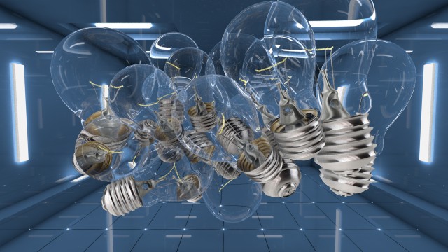

Sto facendo un'animazione il cui soggetto principale sono delle lampadine.
Ho creato la scena e inserito i modelli ma, non capisco come mai, non riesco ad avere il classico effetto
dell'incandescenza all'interno.
Non so se ho dei valori bassi del materiale o la scena è troppo illluminata per permettere di avere l'effeto desiderato
ma alla fine non sono soddisfatto.
Allego un frame che mostra il risultato ottenuto.

L'avevo postata ma immagino qualcosa non era come doveva. Spero adesso sia ok e si veda.

Per quanto riguarda il problema con le lampadine, che metodo che hai utilizzato per tentare di illuminare l'interno?

Detto questo l'ambiente è illuminato da una serie di oggetti
il cui materiale è composto da solo "Luminance" con valori talvolta anche alti.
Il materiale del filamento interno invece ha, oltre alla "Luninance",
anche un effetto glow che alla fine non viene fuori nel rendering
nonostante abbia provato anche ad inserirlo tra le opzioni di rengering
Re: Lampadina "spenta"
Ti conviene utilizzare una luce area e nei suoi attributi, alla pagina dettagli, alla voce Forma Area imposti Oggetto/Spline e nel campo sottostante trascini l'oggetto filamento della lampadina.

Poiché quelli che vedi sono oggetti cloner, quello che mi consigli di fare
andrebbe applicato all'oggeto sorgente, giusto?
Che poi è un unico oggetto e mi chiedo come selezionare il solo filamento.
