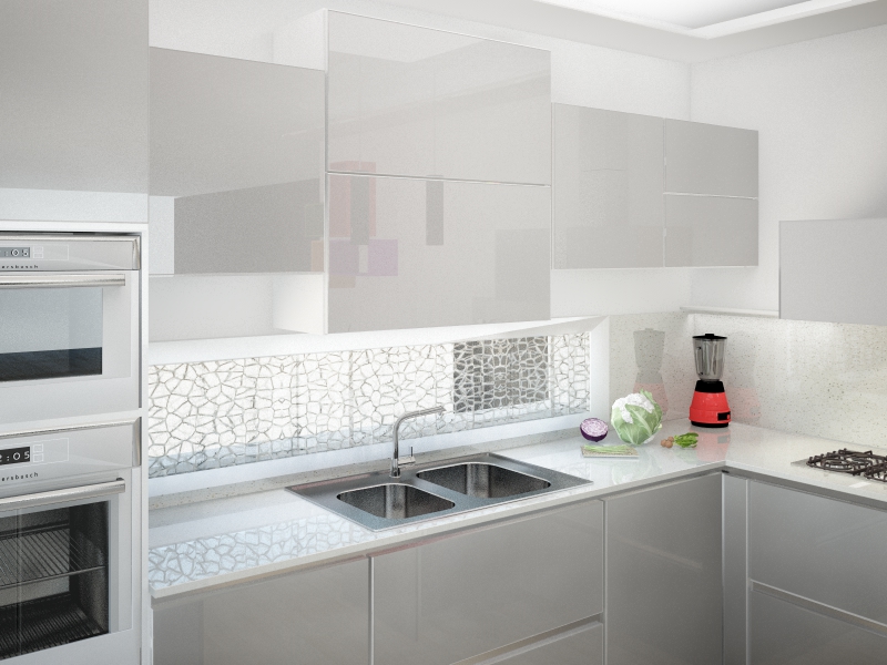

Devo realizzare un render con questo effetto del vetro applicato (senza righe bianche): bello, lucido, riflettente, "risplende di luce propria" :P ....
Ma per quanto ci stia lavorando da diversi giorni, ottengo sempre un effetto grigio (non so più cosa fare..) :shock:
Render Vray con presettaggio : 04E_preview [IRBR], ho modificato: Enviroment: color 204,229,255 e Bright. 50. Colormapping Exponential 1,1,1.
Tenendo conto che a sx, prima della colonna forno, c'è anche una porta finestra, quindi dovrebbe entrare più luce..
(Luce portal, simpl., e le luci le ho provate tutte una ad una...), cosa devo fare, che impostazioni sbaglio secondo voi?
Perché questo render viene così..?
Gentilmente qualcuno può aiutarmi ?
Allego copia (alleggerita degli accessori..) in zip: Grazie mille del vostro tempo!
Ciao, Laura

Non ho molto tempo per analizzare correttamente la scena, ma intanto il materiale è completamente da rifare, hai creato un vetro con luminosity layer attivo... non ci siamo per niente, scusa la schiettezza.
Quello della cucina mi pare un materiale plastico lucido o laccato molto lucido, non trasparente come il vetro.
Potrebbe essere un materiale laccato con una lastra di vetro applicata sopra.. in tal caso dovresti appunto creare la base e poi applicarci la lastra di vetro sopra a cui applicherai un vraycompositing tag togliendo la spunta da cast shadows

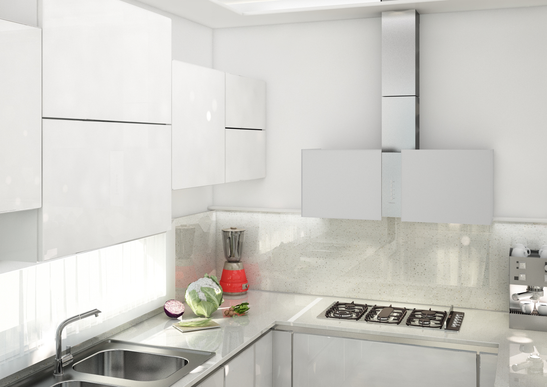

Ok, posto il risultato..
Per questo render ho modificato: noise threshold 0,005, Raytracing 0,005, Light cache (con subdivision 500) anziché Brute force,
Inoltre nella Infinite Sun Light ho scelto CIE overcast sky per togliere quell'azzurro sul piano top che continuava ad entrare dalla finestra...
Output : 1752x1240, 150dpi (1H 26m).
.. sicuramente l'effetto del vetro applicato che cercavo ora si vede!! :idea:
Solo che l'immagine in generale risulta un "po'" finta.. pfiu
Un'altra cosa vorrei chiedere gentilmente: quando cambio macchina da presa, guardo cioè la mia scena da un'altra posizione/angolazione, devo sempre rittoccare l'intensità le luci perché cambiano anche le ombre..
Ma nella realtà non è così: quelle sono e quelle restano, se "lì" c'è un'ombra "lì" resta...
Grazie sempre per la vostra gentile disponibilità e il lavoro che fate per tutti noi!
Ciaoo
stewee
Messaggi: 692
Re: Cucina laccato bianco con ante in vetro..?
Messaggio da stewee »
Beh, non è così male dai. :) Forse tenterei di aumentare un pochino la qualità nella zona dei metalli per togliere il noise eccessivo (vedi lavandino) a meno che non sia un effetto dovuto ad un bump esagerato, o un settaggio delle subdivision del canale specular troppo carente e una cosa che mi stona molto è quella luce potentissima vicino le tazzine. Come se la macchinetta del caffè gli stesse facendo il terzo grado.. :lol: ..magari una lucetta più sobria e un pò più calda..
Per la questione del cambio luce al cambio di posizione della camera, perchè non provi ad agire come si fa nella realtà, ovvero aprendo o chiudendo, ad esempio, l'esposizione della camera?..si insomma, come farebbe un normale fotografo. ;)

Abbasso anche un po' l'intensità dell'illuminazione da soffitto, forse dovrei riuscire a diminuire quel'alone di sovraesposizione dalla tenda della finestra..
