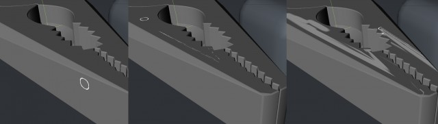

Ciao e buon anno a tutti.
Mi sto apprestando ad iniziare ad usare Bodypaint, quindi sono completamente a digiuno da questa interfaccia, ma un problema che mi impedisce di disegnare sulle superfici. In pratica quando porto il pennello su alcune superfici questo si distorce e non mi permette di disegnare correttamente. Ho provato ad usare la Pittura a Proiezione, a non far ricalcolare le UV, ad aumentare la risoluzione dell'immagine creata da Bodypaint ma il risultato non cambia. Ho anche provato ad aprire UV Edit e a colorare direttamente sulle UV piatte, in questo caso nell'immagine piatta coloro correttamente, in viewport il colore viene distorto su tutta la mesh allo stesso modo di prima.
Cosa sbaglio? Ho anche provato a correggere la mesh usando il coltello e creando nuove linee ma nulla da fare.

Ciao, penso di sì, quando la attivo dipingo sul modello ma non appena ruoto la camera la proiezione si applica sul modello (probabilmente adattandosi alla texture creata da cinema), in alcune superfici ottengo un risultato corretto, in altre il colore viene distorto ovunque sulla Mesh. Ho anche provato con una Mappatura Ottimale (che comunque viene applicata direttamente da cinema durante la creazione della texture), in questo caso la UV viene corretta ma il risultato non cambia, nemmeno dipingendo direttamente sulle UV

Ho fatto un po' di esperimenti e ho compreso che il problema non è la costruzione del modello, il problema è il Deformatore Smussa.
Se lo disattivo posso dipingere sul modello senza problemi, il colore va esattamente dove deve andare.
Se invece lo attivo non appena porto il colore sulla nuova geometria creata dal deformatore, questo viene "sparato" ovunque sul modello, probabilmente perchè i nuovi poligoni, invisibili nella UV, sono messi disordinatamente e vanno sopra agli altri.
Ho già cercato online ed è un problema conosciuto, ma senza soluzione a quanto pare, nessuno di voi avrebbe qualche idea in merito? Vi prego non ditemi di applicare il deformatore, voglio mantenere la modellazione il più editabile possibile e i bordi smussati sono l'inferno da correggere
