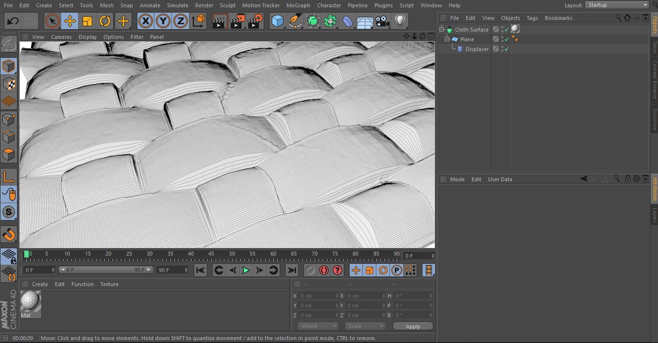

Quoto naturalmente Vampiro per il deformatore e aggiungo un consiglio: Inserendo il piano e il deformatore in gerarchia ad un oggetto cloth surface e suddividendo ulteriormente da questo, si ottiene una mesh con una incredibile suddivisione e una disarmante leggerezza, con in più la possibilità interattiva di disattivarlo per lavorare meglio in viewport e lasciandoti la possibilità non trascurabile di lavorare con il piano parametrico...

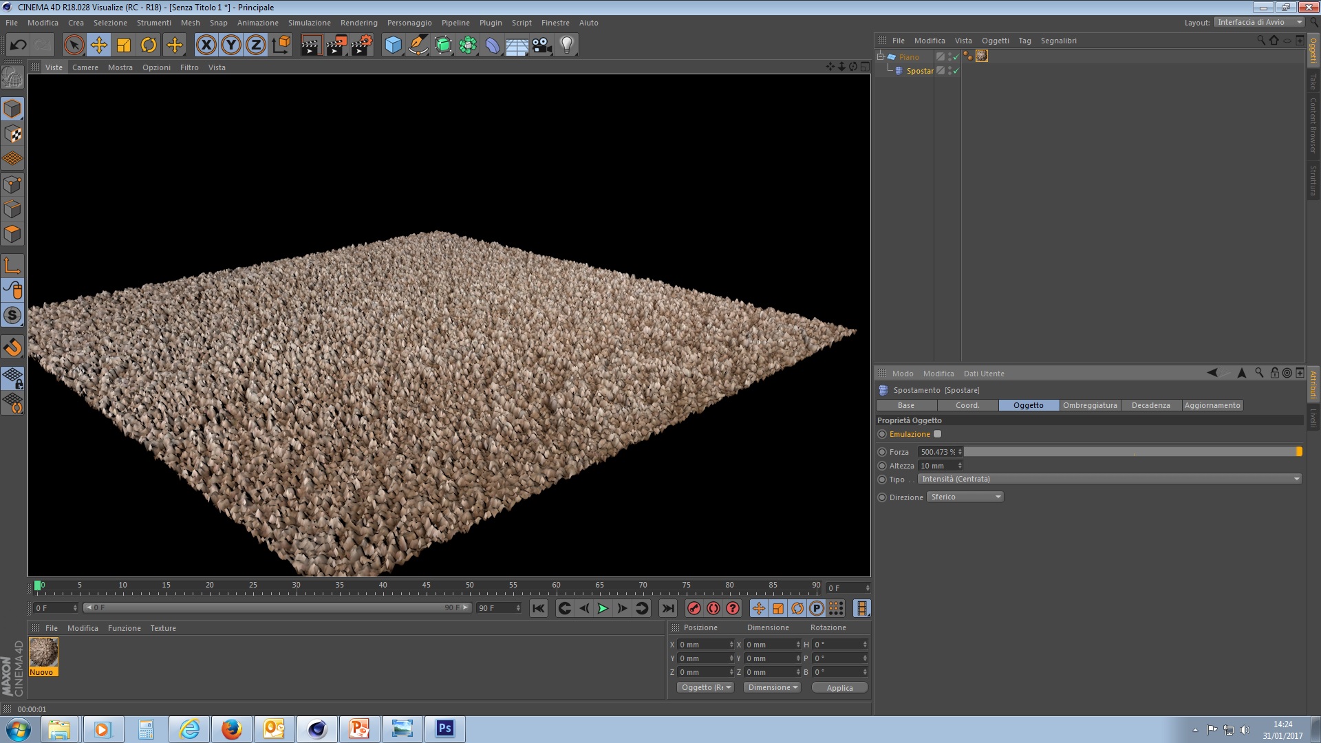

Ciao ragazzi sicuramente sbaglio ma ottengo questo e cambiando i parametri di displacement e di displacer non ottengo altro. E' possibile fare un tappeto stile "pratino"? da lontano non si nota ma se sono vicino al tappeto si nota che non c'è un vero e proprio tappetino. Grazie in anticipo.. PS per la pesantezza c'è effettivamente una grande differenza e ho suddiviso il piano in 500 parti sia in lunghezza che larghezza.

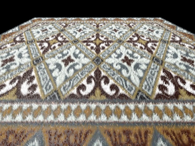

ciao Simon, se vuoi ottenere un "prato" devi comunque usare il modulo HAIR, magari utilizzando l'oggetto Erba archittettonica, l'esempio seguente è ottenuto proprio in questo modo e in meno di 10 secondi con un normale dual core (3.4)...

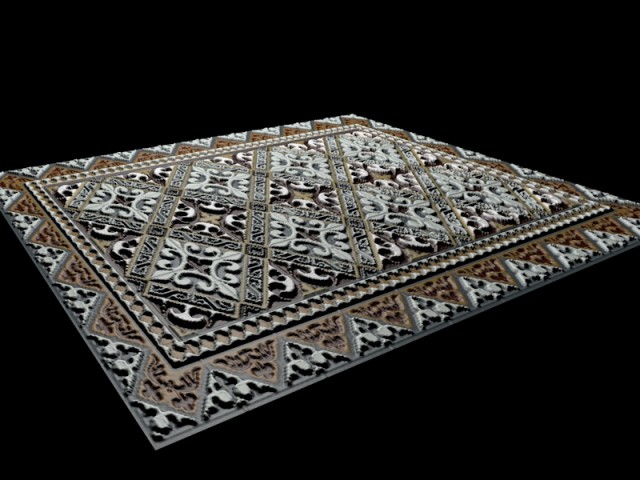

Il metodo sopracitato ( deformatore displacer ) è invece più adatto a simulare per esempio una trama fitta di un tessuto ( in questo caso ho volutamente esasperato la suddivisione per rendere l'idea...

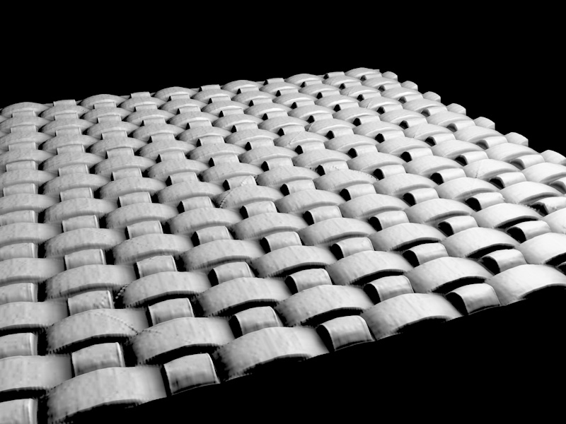

... oppure per ottenere cose del genere ( tipo sculpting )
