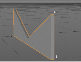

ho un elemento che ho creato, vorrei estruderlo alle due estremità con due misure diverse.
In pratica il punto A e quello B vorrei fossero diversi di 5mm...
Come posso fare??

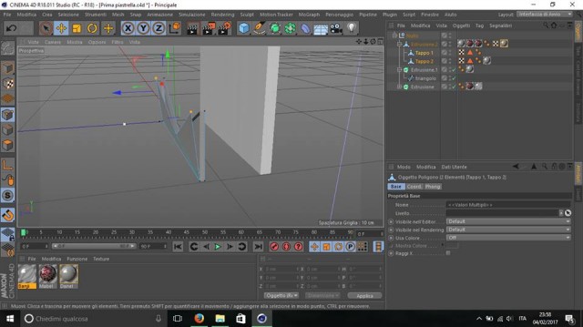

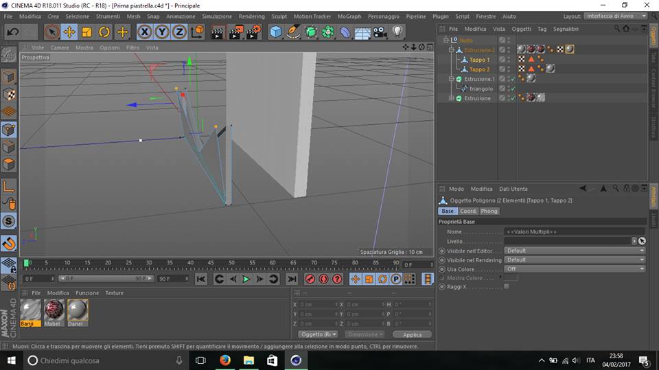

Ho provato così, ma mi si dividono come in foto... Ora l'ho fatto spostando i punti che si dividevano
